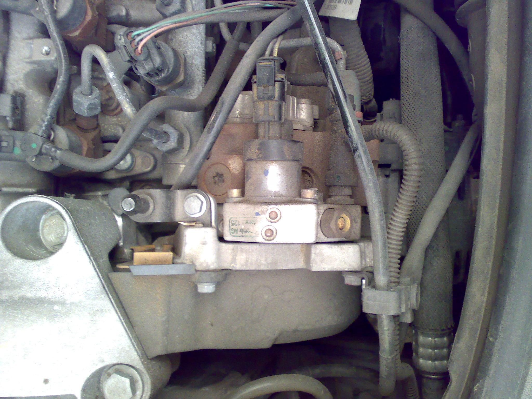

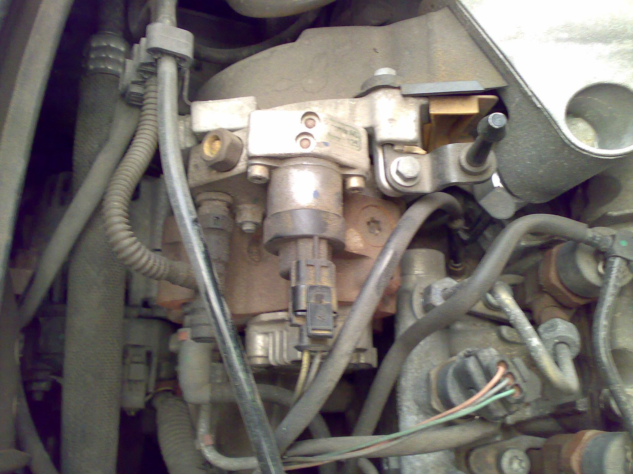

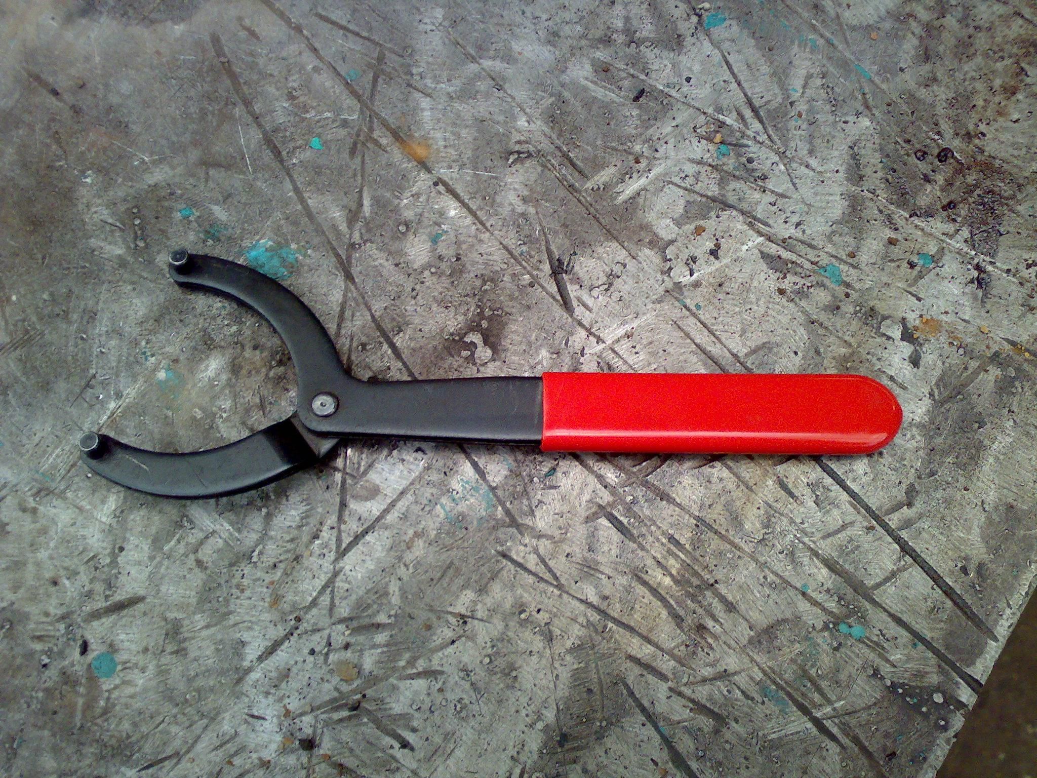

Bonjour a tous .Je sais le sujet a deja ete traite plusieurs fois mais avant de demonter j ai besoin de savoir .Ma voiture est une megane 2 1.9 dci de 01/05 et mon ralenti est trop bas la voiture tremble.j ai change la vanne egr ,j ai commence par la car j avais egalement note une baisse de puissance.Ca n a pas ete de la tarte vanne cassee en deux ,j ai donc utilise une pince avec 2 ergots et j ai reussi a la sortir.la puissance est revenue mais le ralenti est tjs trop bas.J ai vu aussi que cela pouvait venir du regulateur de pression et c est la que j ai un doute car d apres ce que j ai lu ca depend du modele de pompe .Est ce que sur ma voiture cela vaut la peine de le demonter.Est ce bien cette piece alimentee electriquement qui tient par 2 torx de 25 ?Merci pour vos reponses clic pour agrandir clic pour agrandir clic pour agrandir
cckis a écrit:
mon ralenti est entre 8 et 900 tours
Il y a quelque chose qui m'échappe.
Si le ralenti est entre 800 et 900 tr/min il est donc dans la plage de fonctionnement donc il n'est pas trop bas.
Après je ne vois pas trop ce que le démontage du régulateur de débit va vous apporter par la suite vu qu'il n'y a pas de moyen de le contrôler une fois démonter.
Autre précision, le régulateur de débit est maintenue par 3 vis :wink:
