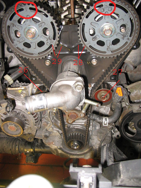

en faite voici une image du net et donc le callage du bas est bon, celui de la poulie du haut a gauche pareil bien callée, mais celle de droite en haut elle a une dent décallée. Pour vous cela signifie quoi ?
http://www.mx5passion.com/files/entretien/distribution/distri24.jpg

jojooo a écrit:
mais comme une dent reste décallée pensez vous que se soit des soupapes ?
Faite refaire une distribution correctement calée.
Vous le dites vous même, une dent n'est pas correctement calée, il faut la recaller.
Que la personne qui a tentée de recaler la distrib n'a pas fait correctement son taf.
En tout état de cause (j'enfonce une porte ouverte), le moteur ne peut pas tourner comme ça.

Je suis d'accord, mais comment recallé une dent si tout le système se suit a une dent prêt... ? une poulie n'est pas independente quand on tourne l'une ou l'autre elles suivent toutes :-/
la personne qui a recallé et re tendu la courroie me dit que c'est a cause de soupape pliée ?

Faut enlever la courroie bien sùr...
Avec les piges ?
C'est la conséquence du décalage de distrib la soupape pliée, il essaie de te la faire à l'envers...
Soupape pliée = deculassage
