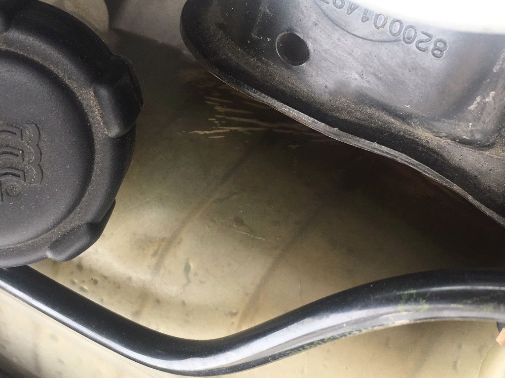

la megane à un souci que j'ai du mal à diagnostiquer...
Quand je fait de la ville aucun problème, mais quand je prend l'autoroute l'aiguille température fait yoyo entre la température réelle et zéro.
Du coup la clim fait yoyo avec le chauffage.
Il y a 2/3 mois le bocal etait presque vide et depuis niveau fait, il na pas bouger.
J'ai changer le boitier thermostat il y a environ deux ans "l'huile passait dans le circuit de refroidissement"
Aujourd'hui je ne sais pas si je doit changer la sonde ou plutôt le vase qui présente des fissures sans aucune trace.
Je pense que le vase ou son bouchon laisse échapper de la pression, ca expliquerai le niveau qui avait baisser et pourquoi ca le fait sur autoroute à 4000 tours "130km/h" et pas en ville.
vase, thermostat ou sonde...
merci de votre aide!!
Merci de vos avis!!
clic pour agrandir [/img]
