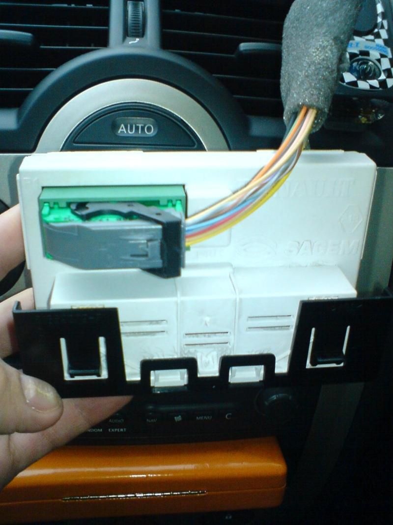

salut a tous,
je me permet de solliciter votre aide concernant la prise relié a l'ecran de l'affichage deporté sur une megane 2 de 2003 sport dynamique
le probleme est que je n'arrive pas a debranché cette prise
j'ai bien réussi a enlever le cache puis a désolidarisé l'ecran de son cache mais je n'arrive pas à débranché cette prise voici une photo prise sur un autre forum il fait nuit et ma photo n'est pas de qualité j'espere que cela ne posera pas de probleme d'ulisé cette photo
merci a tous

Il te suffit de soulever la lanGuettes noir en la fesant basculer !
En basculant le connecteur se retirera facilement c'est hyper simple et hyper pratique je trouve :D

oui je me suis douté de sa mais rien a faire du coup j'ai peur de forcer mais la prise est bien celle en verte ou l'element en gris?

il faut appuyer sur le petit loquet gris qui bloque la manette noire..
Sur ta photo, il faudra déplacer la manette de droite à gauche.
le connecteur va sortir tout seul .
Il ne faut pas forcer sur la manette pour l'ouvrir.. ce n'est pas enfoncé de force :wink:

oui je pensais a sa mais meme en basculant lobjet en noir rien ne sort par contre doit il basculé completement de lautre coter? car ds mon cas le basculement est pas total il se bloque vers la fin

il faut le basculer totalement de l'autre coté, il va se positionner totalement à gauche sur ta photo et ta prise va bouger en même temps pour sortir

impossible sa coince presque au bout du coup impossible de bouger la prise jose plus forcé

Tu peux faire une photo de là où ça bloque ?
il ne faut pas forcer :wink:

j'ai réussi a force de forcé et de bidouiller avec un tournevis
merci a toi

tu veux faire quoi au final ?
remplacer ton afficheur par un carminat ?

non du tout, mon ecran etait abbimé j'en ai recupéré un autre c'etait pour effectuer le changement
