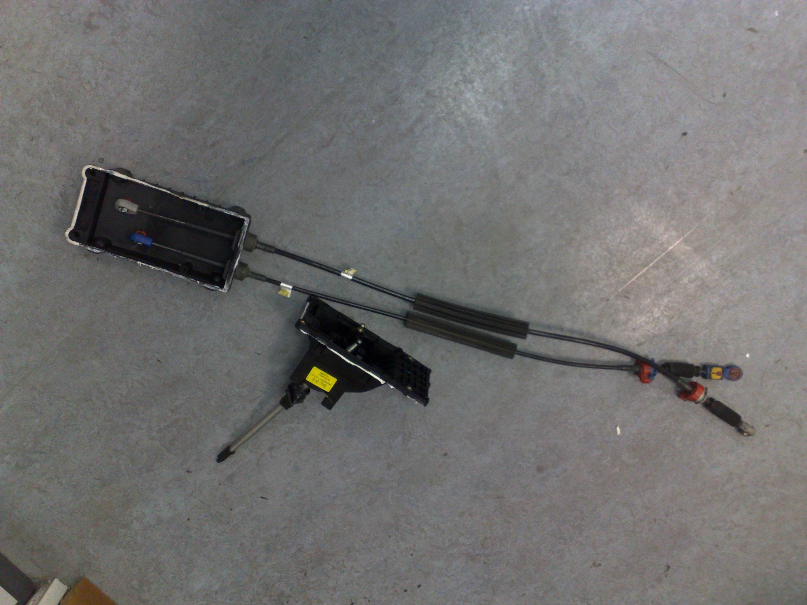

En plus ce n'est même pas une panne pour moi car il n'y a rien de cassé mais simplement une sorte de petit "CLIPS" en plastique/Téflon qui saute au niveau d'une petite rotule sur le levier de vitesse et pour ça RENAULT ( de façon SCANDALEUSE , c'est mon avis) vous facture la modique somme de 355€47 Ttc ( 153,46€ht de pièces , 2 heures de main-d'œuvre pour 115€00ht , essai du véhicule 1/2 heure 28,75€ht).
Tout ça car soit disant l'ensemble ne se détaille pas et ils en profite pour vous changer le Boitier/Levier de Vitesse et les 2 câbles , qui portent Chacun une étiquette Renault sur laquelle je n'ai malheureusement pas pu lire la réf (car marquage effacé) ce qui laisserai penser que les câbles se détaillent.
Il est possible de remettre le Clip en place en accédant par l'Habitacle à la partie Supérieure du boitier/Levier de Vitesse en découpant proprement la Moquette et en utilisant une petite Scie Cloche .
Un BON MECANO peut vous faire ça pour environ 70€00.

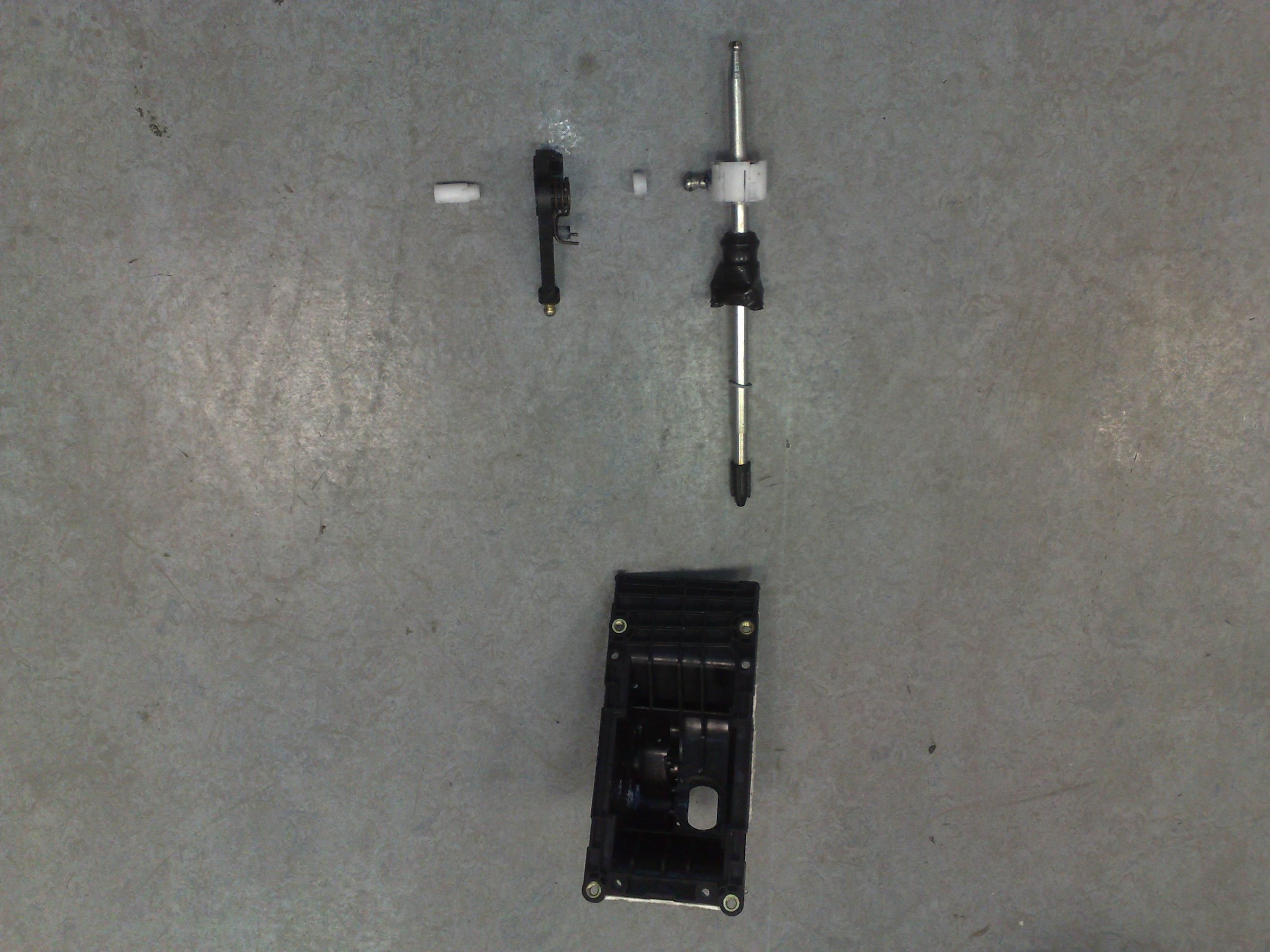

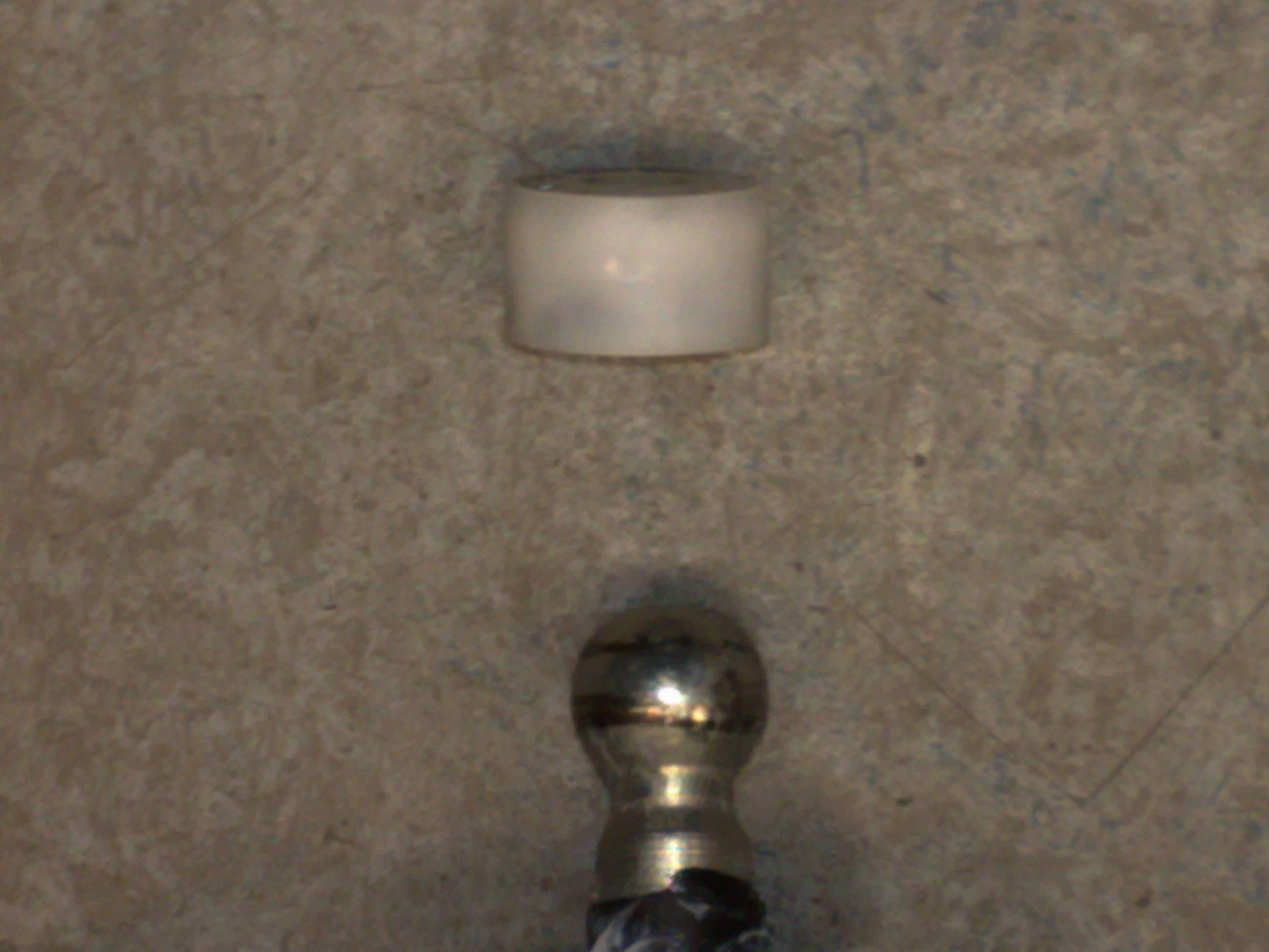

Ici on voit la Rotule avec le "CLIPS" qui saute.
"CLIPS" remis en place sur la Rotule

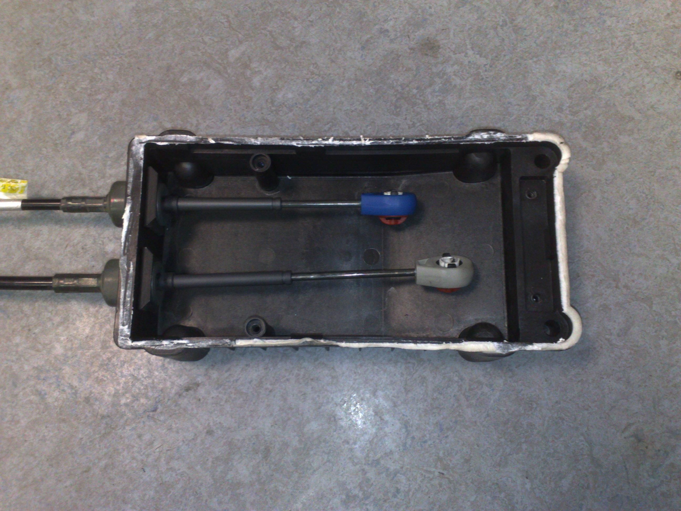

Partie inférieure du Boitier avec départs des 2 Câbles

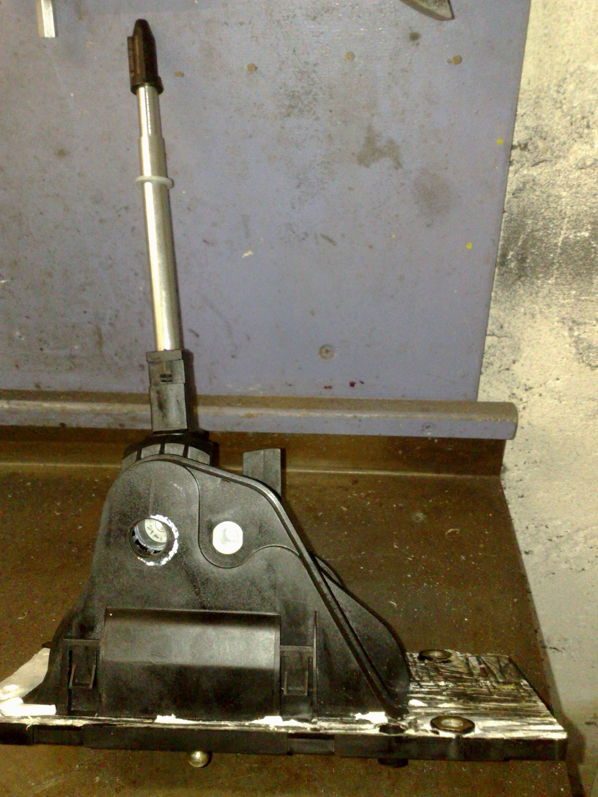

Ensemble Boitier/Levier Démonté
Boitier Supérieur Tout démonté

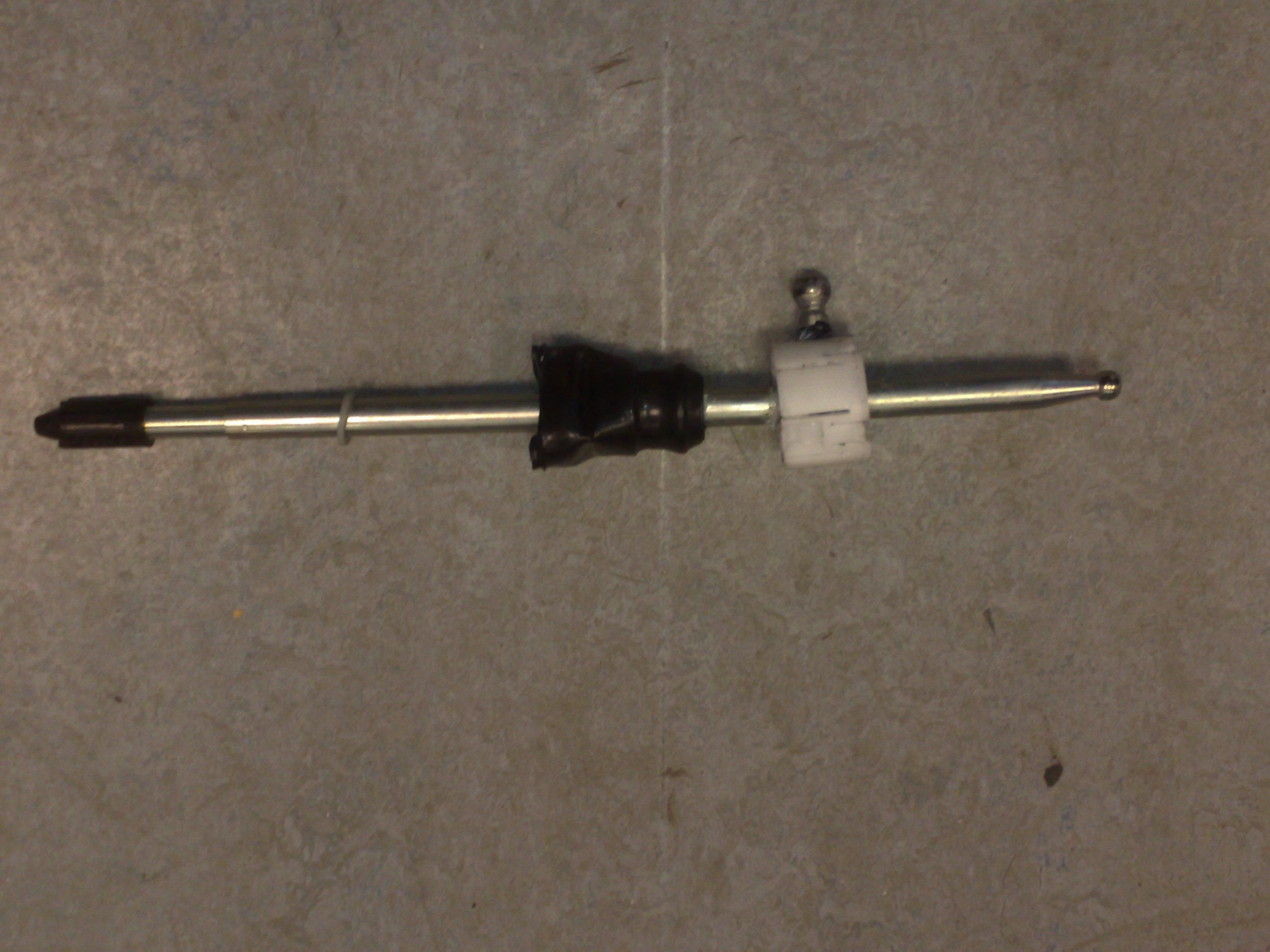

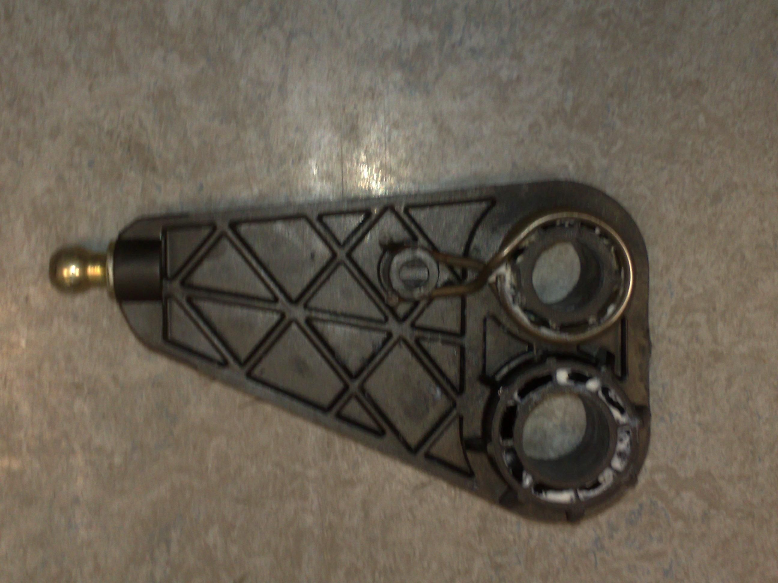

Levier de vitesse Seul ou on voit les 2 rotules , c'est sur celle supérieur de renvoi que le "CLIPS" saute

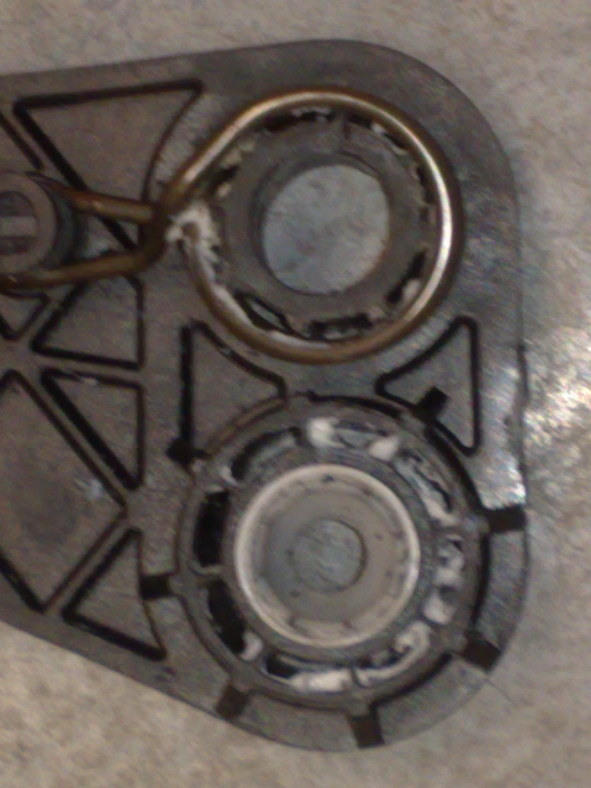

Levier de renvoi sur 2emme câble c'est dans celui-ci que la rotule de renvoi et le "CLIPS" qui saute s'insèrent.
Ici on voit le "CLIPS" en place , c'est dans ce trou qu'il saute de la Rotule, comme le trou n'est pas Borgne c'est par Là qu'on peut remettre le "CLIPS" en place en accédant par l'intérieur de l'Habitacle après avoir fait un trou avec une petite Scie cloche , le "CLIPS" se remet en place juste en appuyant dessus avec un doigt en forçant un peu.

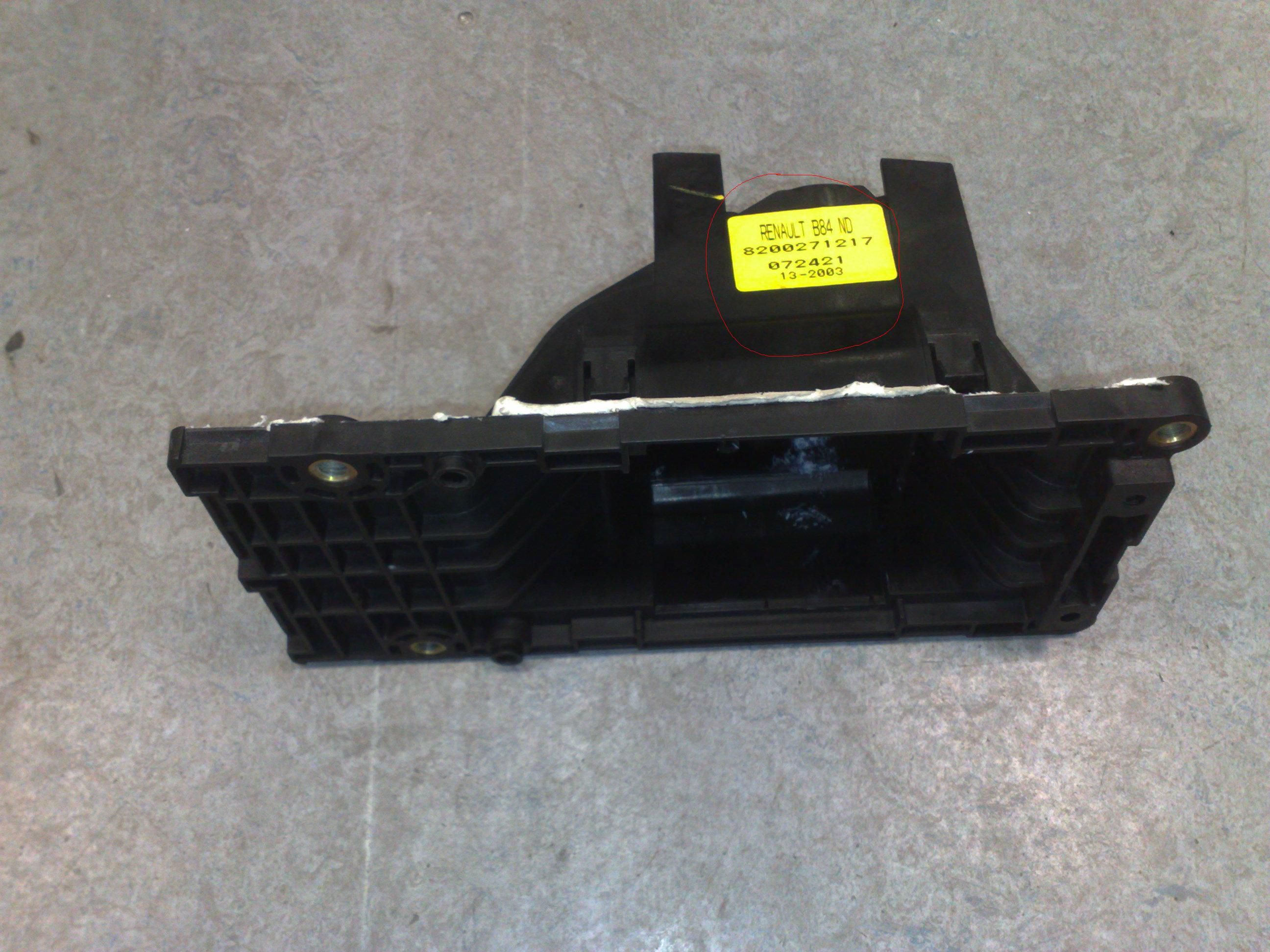

Ici boitier Supérieur Nu où on peut voir l'étiquette avec la Réf RENAULT et la Date de fabrication 2003.

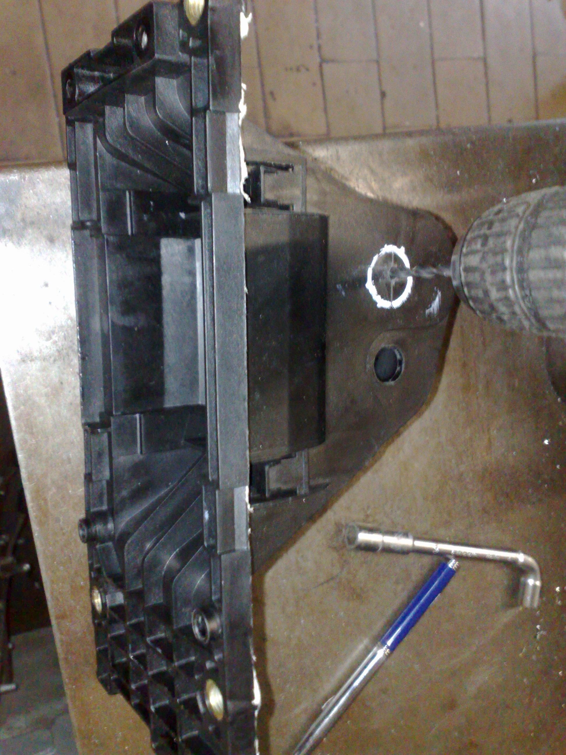

Voilà d'autres PHOTOS pour voir ce qui est possible de faire.
Ici marquage et perçage d'un avant-trou au droit de l'endroit où se trouve le "CLIPS"
Ici agrandissement du trou avec un forêt conique.

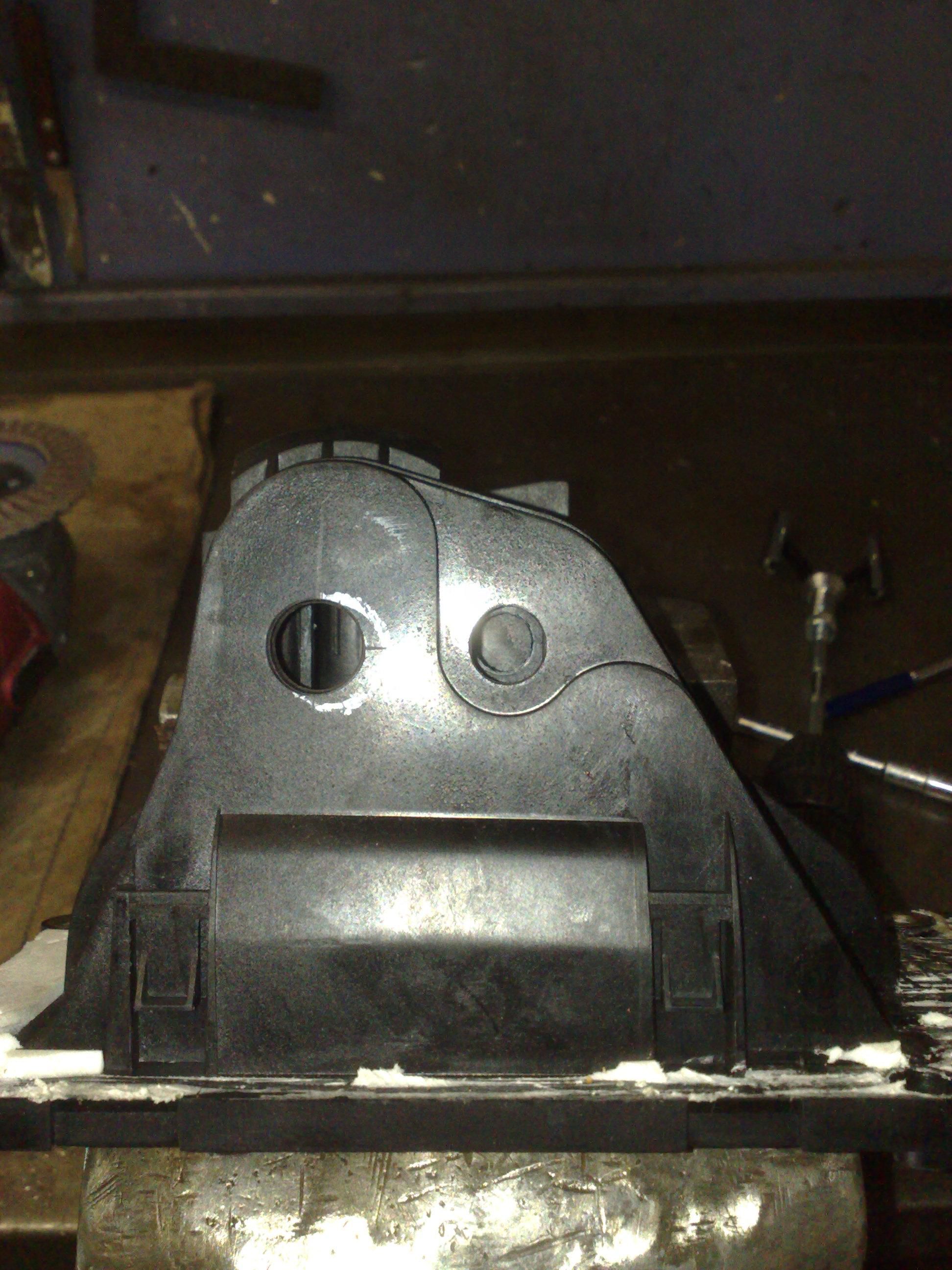

Ici on voit le trou réalisé.

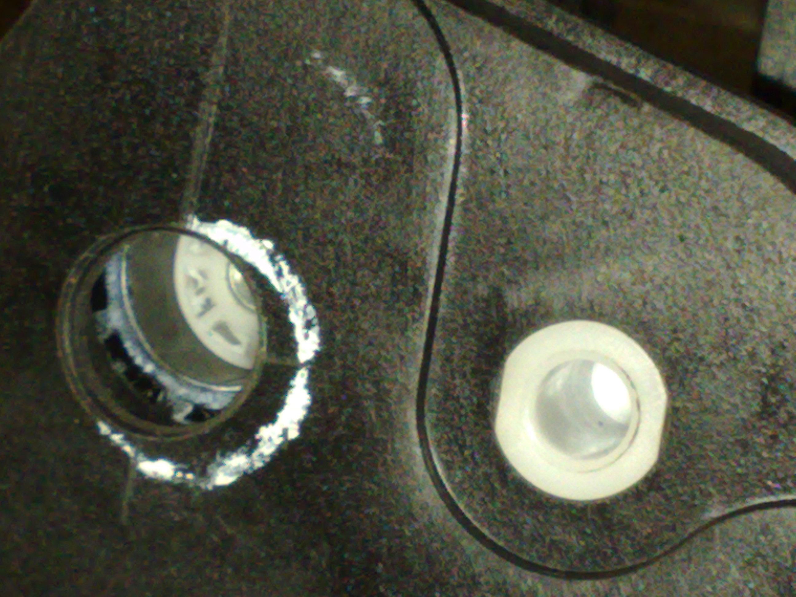

Ici on voit à travers le trou le "CLIPS" dans son emplacement dans le Levier de renvoi , on voit bien qu'il est en retrait , lorsqu'il saute il vient à fleur avec le bord Gris Clair.
Ici le Levier de vitesse remonté dans la partie supérieure du boitier.
A partir de maintenant si le "CLIPS" saute il suffit d'exercer une pression sur ce dernier à travers le trou réalisé.
