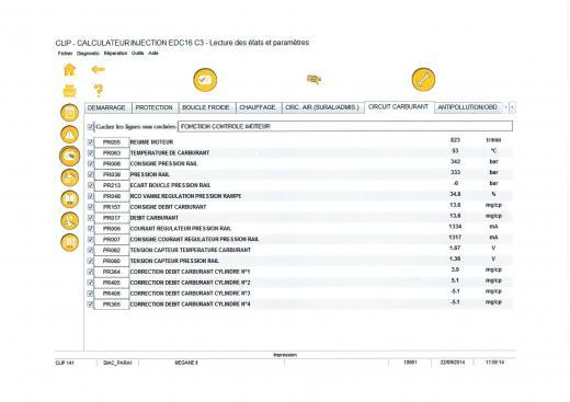

Ma voiture tourne sur 3 pattes (voire 2) depuis plusieurs années. Je suis enfin allé voir Renault qui a passé la valise sur ma Mégane II (de 2005), moteur 1.9l, 120ch, suite à un affichage "injection à contrôler" et je cherche à comprendre les données, notamment les données des pressions des 4 injecteurs. 2 sont en négatif et 2 en positif mais apparemment les 2 en positif sont aussi HS car les chiffres doivent se situer entre 0 et 1 d’après ce qu’on m’a dit. En gros, pensez-vous que les 2 positifs peuvent être réparés ou cela n’a rien à voir, qu’ils soient positifs ou négatifs ? Pouvez-vous m’aider à mieux comprendre ce diag ?

A mon avis vu les corrections tes injecteurs sont naze, maintenant faudrait prendre les compressions moteur parce que le calculateur corrige peut-être car il y a un gros manque de compression (sur les 4 cylindres peu de chance mais ça coute rien de le faire..)

Le calculateur peut appliquer autant de correction car il estime que les compressions sont faible, ne prend pas peur non plus il y a très peu de chance que ça arrive sur quasi tous les cylindres mais il est evident que c'est quelque chose à verifier tout de même
