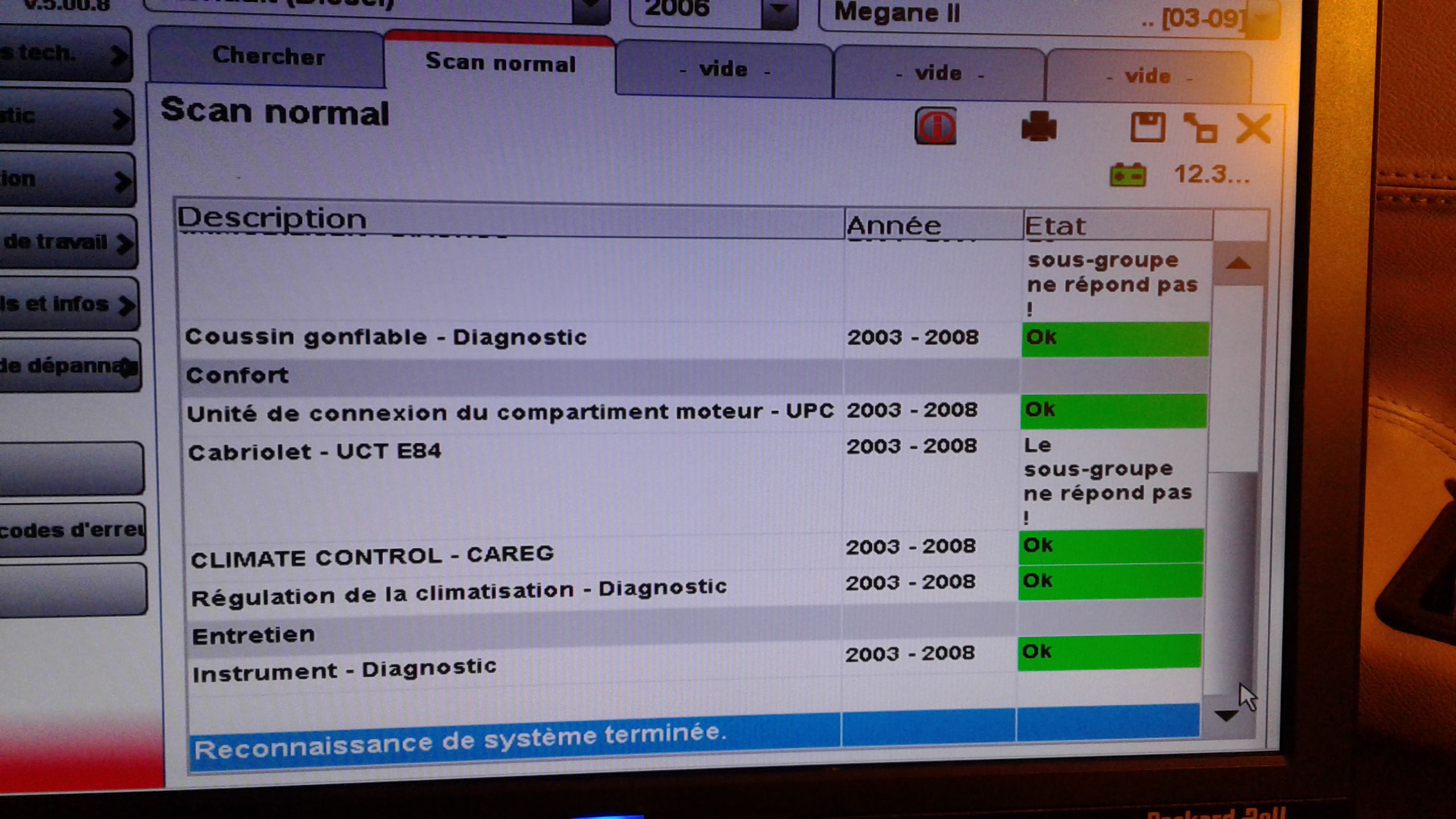

Petite valise : au passage de la balise wow j'ai
Petit mecano : j'ai vérifié à peu près tout le faiseau sans défaut. Idem pour les capteurs mesurables comme ceux des températures. Je suis sur le filtre à gasoil en ce moment. A réception, je demarrerai et verrai si le gasoil pisse ou pas sur le retour.
Gros soucis : ca fait 2 mois maintenant que je galère aussi je me décide enfin à demander de l'aide. Je démarre donc sans soucis et cale aussitôt. Je pense à une mise en sécurité d'un capteur sans le trouver.

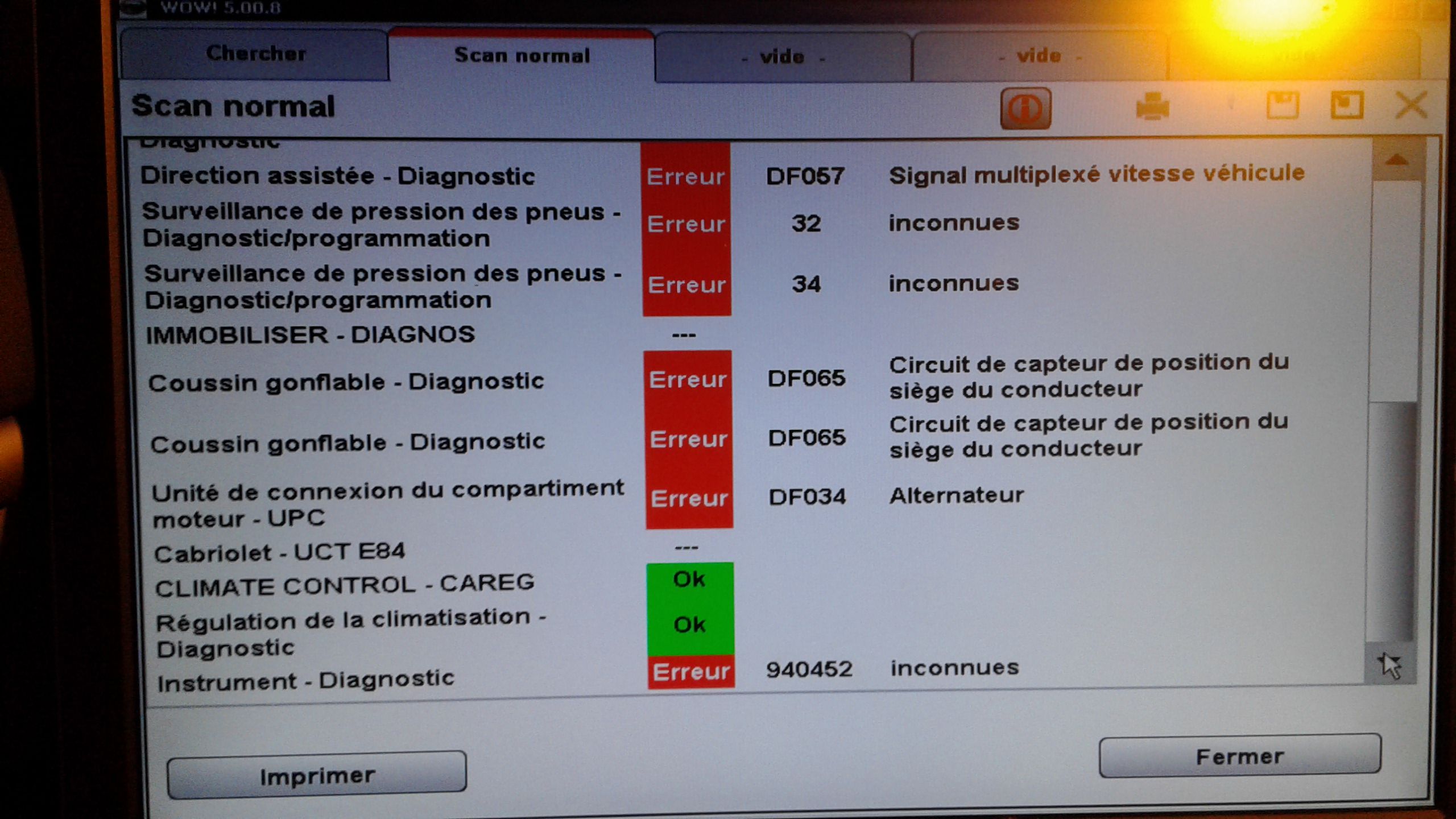

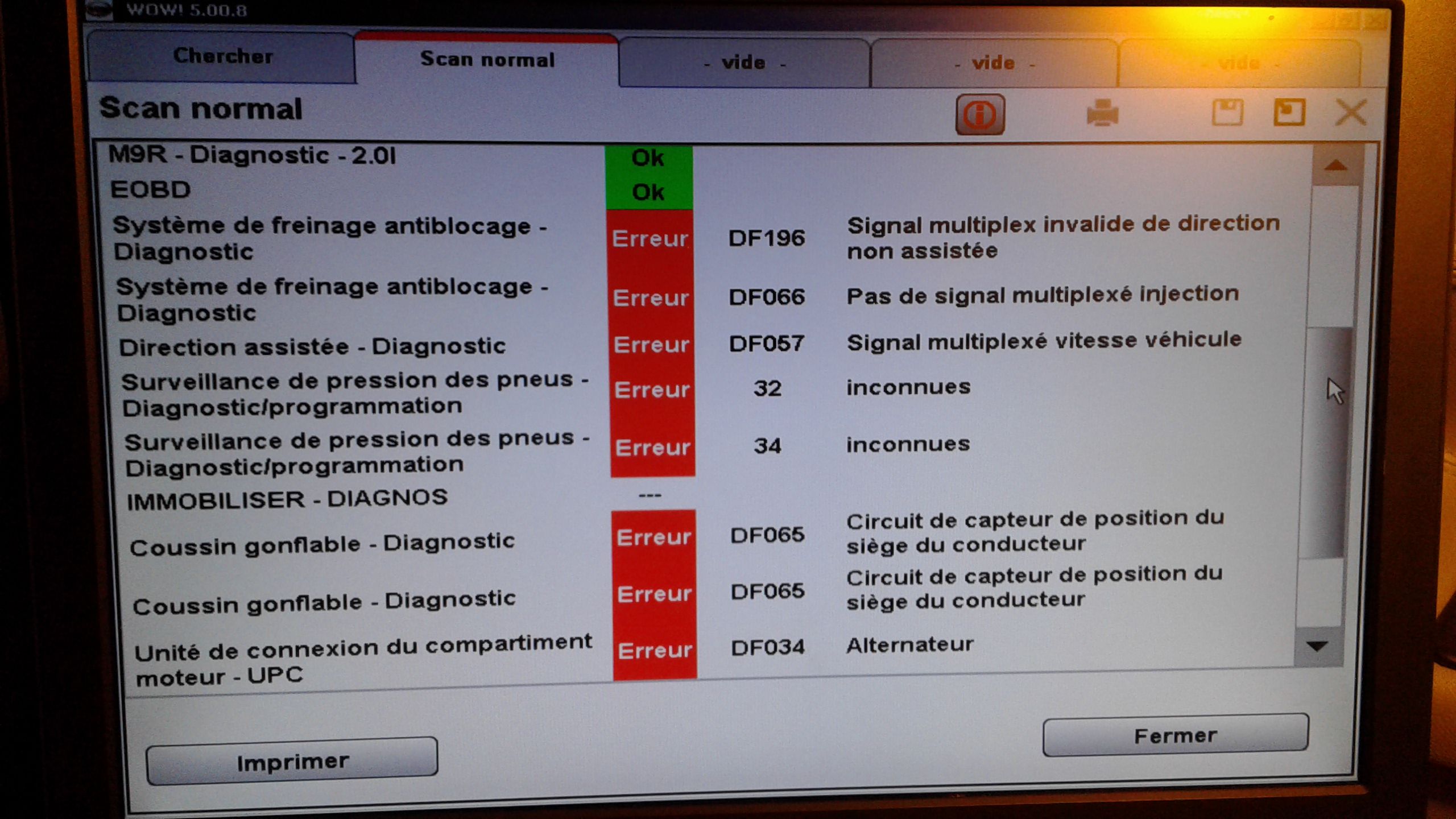

Je me suis intéressé aux 3 autres défauts qui bien qu'enregistré par l'ESP proviennent du multiplexage de l'injection. DF057 DF066 DF196. Il semblerait qu'un + après contact venant de l'UPC vers le multiplexage du moteur d'asservissement de direction soit absent. Il faut que je redémonte pour vérifier le cablage.

Le + après contact est bien présent, tous les cables sont bons et le défaut refuse de s'effacer. Bref. Je n'ai pas envie de changer l'UCH.

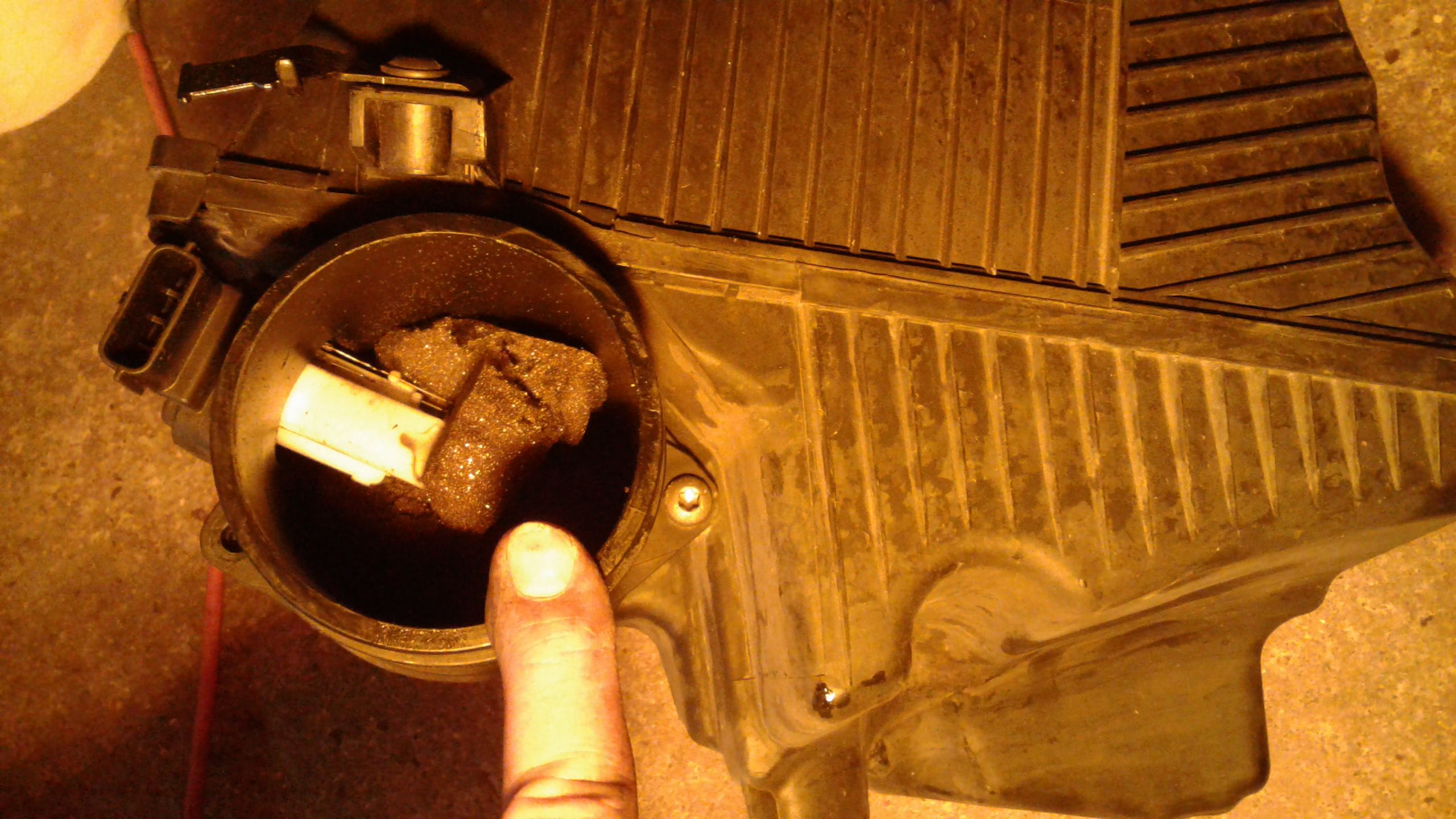

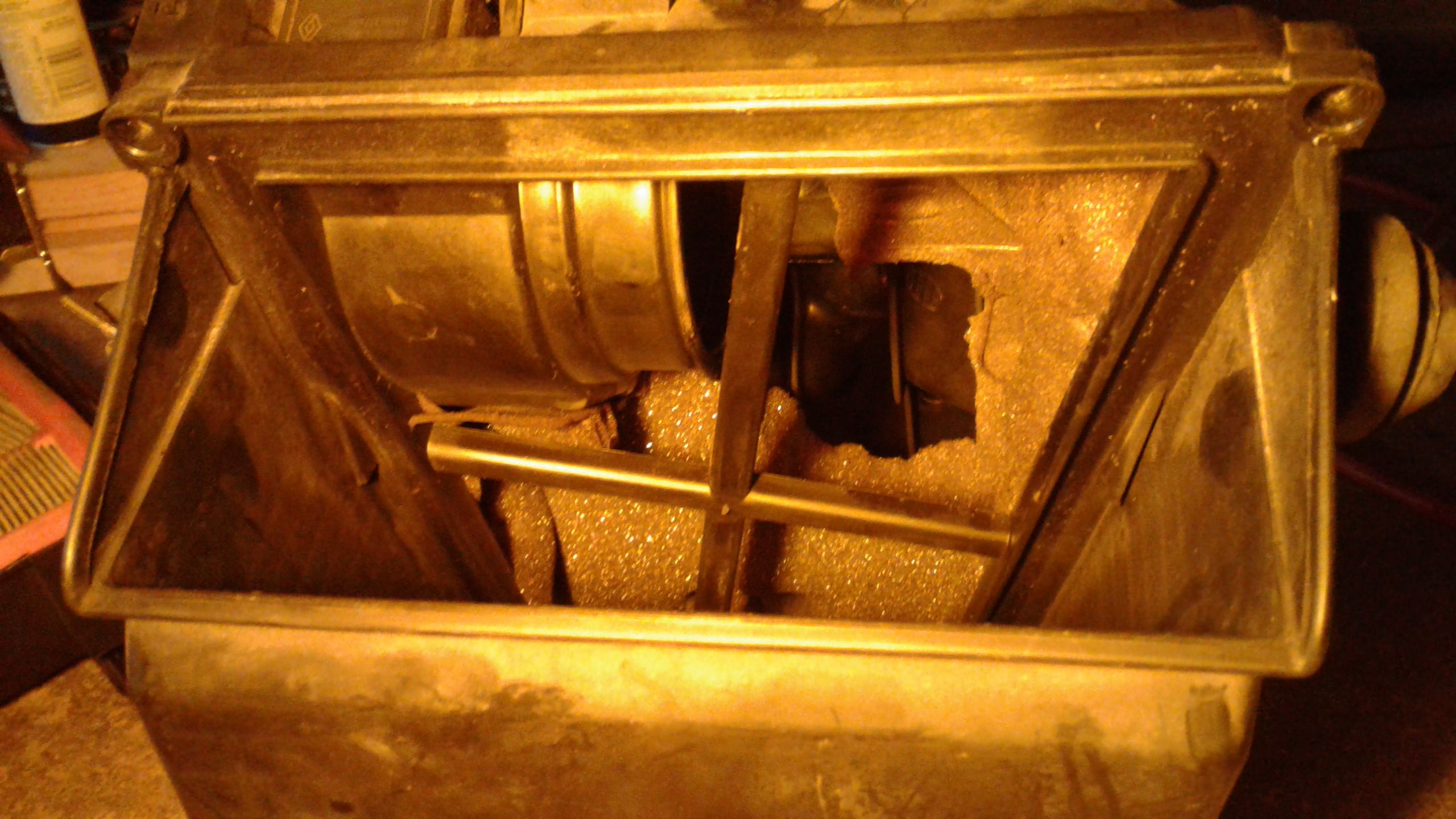

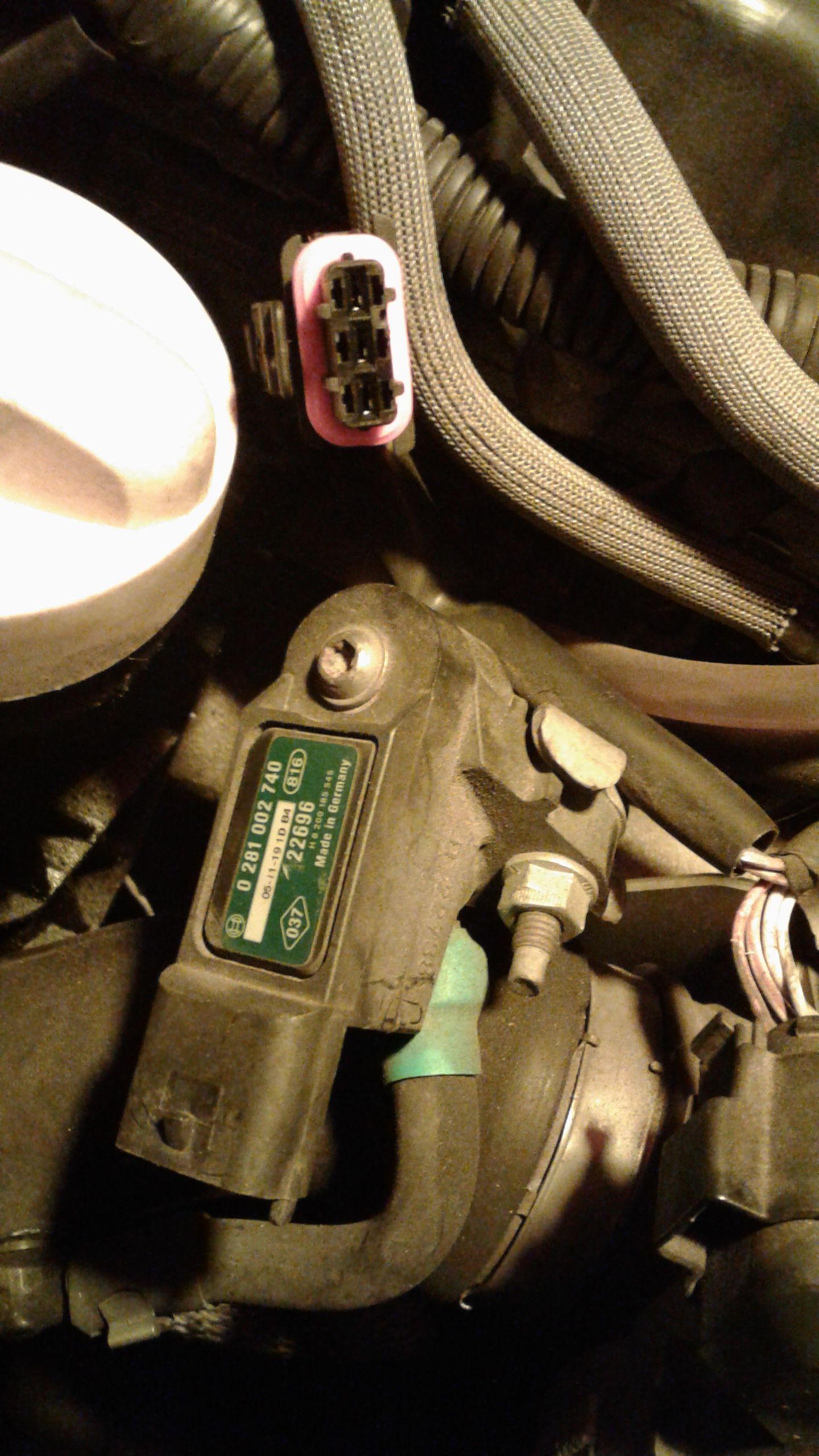

Je sors la boite à air avec le capteur de pression et je vois un énorme bout de mousse coincé sur le capteur.
Le morceau de mousse vient de là
Incroyable mais vrai.
/!\ AVIS A TOUS CEUX QUI ONT UNE PERTE DE PUISSANCE /!\
J'en ai profité pour nettoyer le capteur et la durit qui va au turbo.
J'ai aussi intégralement retiré cette mousse qui est cuite.

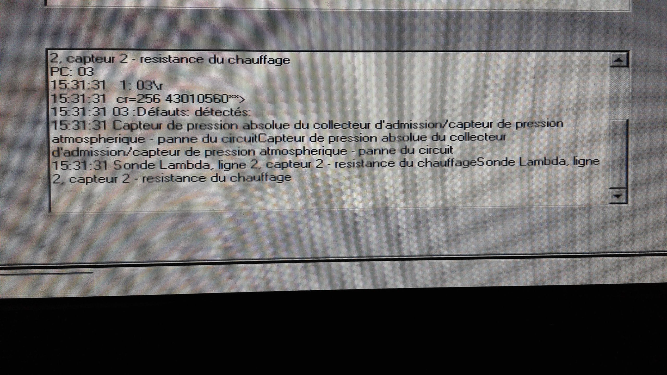

Le pire dans cette histoire c'est que mon ELM327 me l'avait dit.
Enfin presque. Faut-il encore comprendre ce que ça dit.
Je me suis acheté un canclip qui n'a jamais fonctionné.
Il semblerait qu'il y ait de gros soucis sur les canclips en ce moment.
Puis je suis passé au snooper+ avec wow!
C'est du solide. C'est super pas cher. Et ca fait la même chose. Toutes marques en plus.
Malheureusement j'avais effacé les codes d'erreurs avec mon ELM327.

L'EGR était à peine sale pour 120 000.
Si la durite qui arrive du turbo est débranchée le 2e capteur de pression empêche le démarrage aussi.
Une fois reconnecté, suite au démarrage la voiture n'a pas calée.
Cette mousse était bien la source de ma panne.
