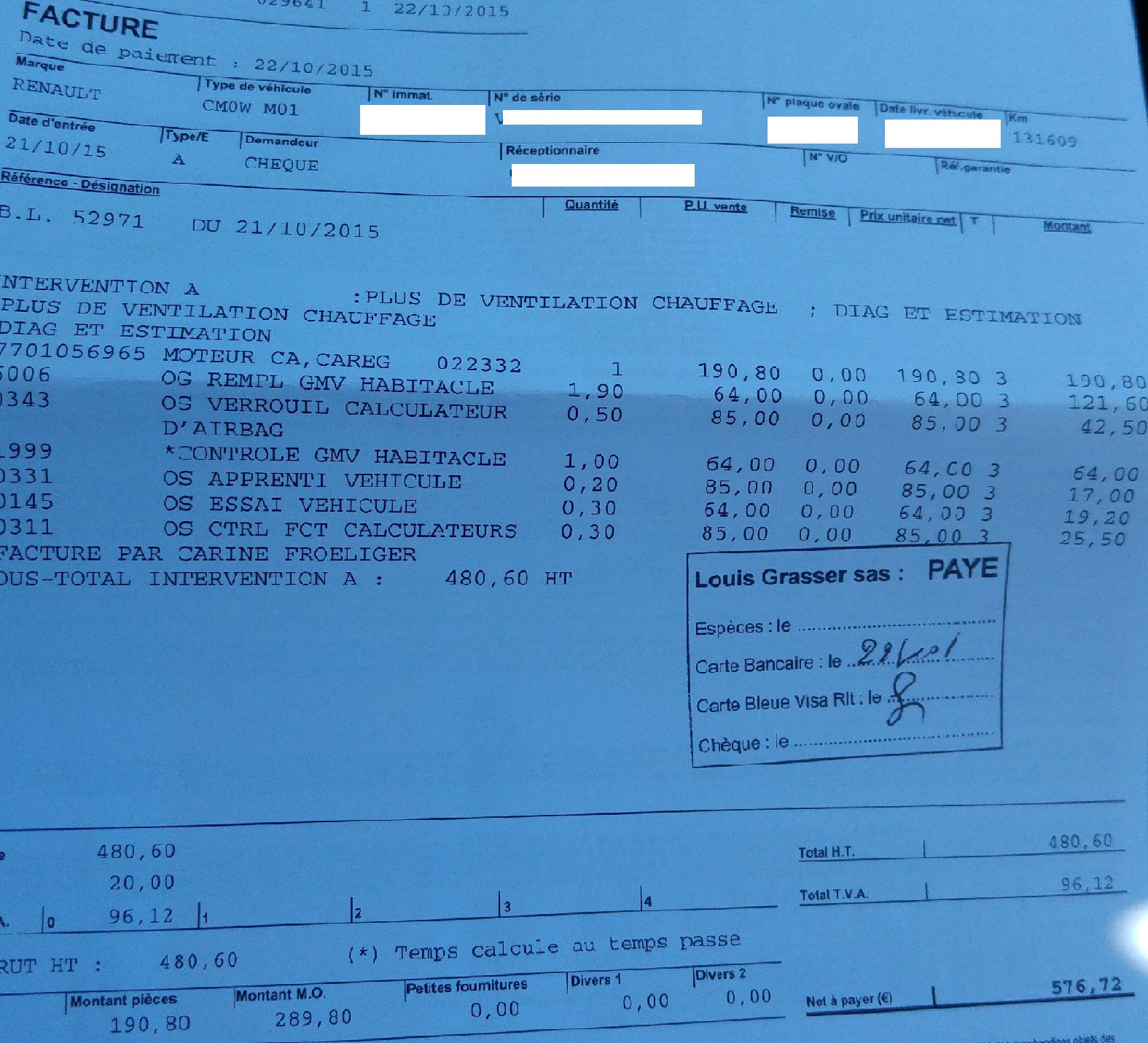

Des travaux ont été fais dessus en octobre 2015 par l'ancien proprio et sa marché plutot pas mal mais par la suite il la toujours trouvé un peu faiblarde y'a quand meme 576 euros :tourni: qui ont été facturé pour:
Walla la facture... :euh:
Dois je envisager de gros frais a nouveau pour la clim ou est un truc tous con genre un fusible enfin par quoi je peux commencé mon Diagnostic pour trouvé la panne

Par une recharge de gaz avec liquide traceur. En cas de fuite on verra d'où!

C'est un peu ce que je pensais en parlant de refaire le plein de gaz mais avec liquide traceur.
J'avais eu le soucis sur ma laguna dci, plus de clim => recharge avec liquide traceur. La clim s'es remise en route donc ils n'ontr pas cherché plus loin. 2 mois apres plus de clim à nouveau => ils ont cherché et trouvé ou était la fuite... Fuite sur le condenseur... (qui s'est mis à fuir juste après avoir fait remplacer l'échangeur... qui est situé derrière le condenseur... bizarre non ?
