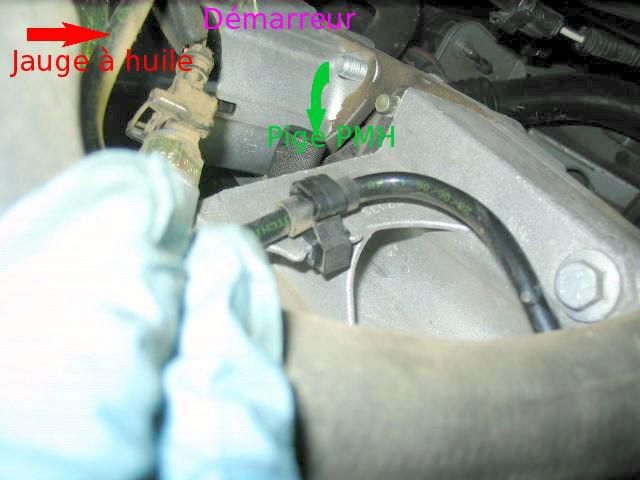

BONJOUR ! j'ai chercher sur le forum , et je trouve pas l'endroit ou est situer pour caler le moteur de mon dci 80 , il faut aussi caler l'aac et la pompe à injection ?? je vais changer ma courroie de distribution et je veux pas faire de connerie merci

J'ai regarder sur mon moteur , je ne voit vraiment pas ou caler mon villbrequin ???? aider moi svp , je sais qu'il faut enlever une vis mais je sais pas ou elle se situe
merci de ta réponse , j'avais deja vu ce site , on voit tres bien ou ce situe le calage de l'aac mais on voit pas ou caler le vilebrequin , il a dit vers le démarreur mais je voit pas !! et aussi pourquoi ne pas bloquer la pompe à injection ?? merci encore de ta réponse !! Je ais prendre des photo es mon dci 80 et j'espère que vous pourrai m'aider
Attention, sur la famille des moteurs "K" Renault, la pige pour caler le vilebrequin est vraiment spécifique. Si vous n'avez pas cette pige vous ne pourrez pas caler votre moteur.
