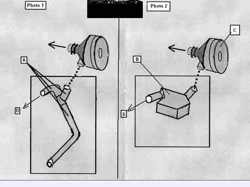

Petite mise a jour, en regardant de plus pret, au niveau du collecteur, quand je touche la piece reperé par la fleche, le bruit s'estompe ou s'accentue, donc apparamment ce serai cette piece
Une idée de a quoi elle sert ???
http://img222.imageshack.us/img222/1283/cimg3130n.jpg
http://img96.imageshack.us/img96/4985/cimg3132bis.jpg

Bizarre il ne ressemble pas au mien de moteur du côté arrière ... comme quoi une génération peut tout changer ....
Tu aurais pas un joint à lèvres mal monté dans la connexion tuyau / pièce grise ???

J'ai le même problème sur le mien c'est le régulateur de pression air d'admission qui déconne je lai changé ça n'a plus fait de bruit pendant deux jours puis le bruit est revenu donc je pense que le problème vient d'ailleurs.

Salut !
Bah j'ai commander la piece, on verra bien
Par contre si le bruit c'est arreter pendant 2 jours c'est que c'est bien cette piece qui deconne et possible qu'elle soit trop fragile :/
Tu l'a changé toi meme la pieces, a tu decortiquer l'ancienne pour essayer de voir si elle avait reellement un probleme ?
De mon coté j'ai demonter cette pieces moteur en service et lorsque j'ouvre le bouchon du carter c'est bien elle qui vibre, sa viens pas du collecteur d'admission...par contre j'ai vu une goutte d'huile sur un des 2 joins torrique, j'espere que ce cette conne de membrane ne deconne pas au point de faire remonter de l'huile dans l'admission, parcequ'il y a quand meme une bonne depression coté admission qui pourrai aisement aspirer un peut d'huile !!!

Message Posté le: Lun 22 Mar, 2010 17:41:54     Sujet du message: Répondre en citant Ajouter à liste des messages à citer Retirer de la liste des messages à citer un problème avec ce post ?
Bon j'ai changé la piece sans resultats, le bruit a recommencé juste apres...J'ai honte :-? de ne pas vous avoir ecouté...de plus j'ai demonté l'ancienne piece, il y a une membrane a l'interieur et elle etait en bon etat...
