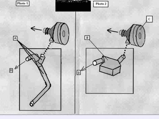

Bonjour, il y a une solution chez Renault : il faut modifier le système de réaspiration de vapeur d' huile.Monter un résonateur (B) à la place du tuyau (A) ( voir PJ )ref 82 00 280 387 et si le bruit persiste remplacer également le reg de P(C) ref: 82 00 291 355 :lol:

82 00 280 347 est la reference du tuyau (A) sur le dessin
82 00 291 355 est la reference du regulateur/valve (C) sur le dessin.
D'apres tes infos la solution serait de remplacer le tuyau (A) par la piece (B).
J'aurais voulu savoir si la piece (B) a aussi une reference et si oui laquelle ? Dans ce cas j'essayerais de l'acheter et de la monter moi meme.

82 00 280 347 ref piece B, 82 00 291 355 ref piece C , la solution est de décembre 2009 et çà marche !! :sifflote: ne change que la piece B dans un 1er temps . :lol:

Bon voila, je viens de terminer de monter 8200 280 347 ce matin (une petite boite a la place du tuyau sur le systeme de reaspiration des vapeurs d'huile et ce bruit de canard est maintenant du passe !!
Je vous conseille de faire de meme si vus avez ce probleme.
La nouvelle boite coute 37 Euros.
Le demontage/remontage m'a pris 2 petites heures.
