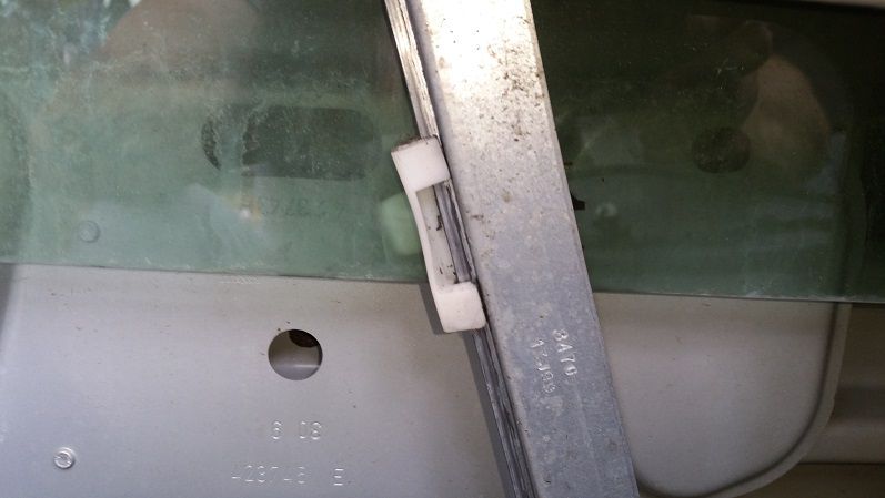

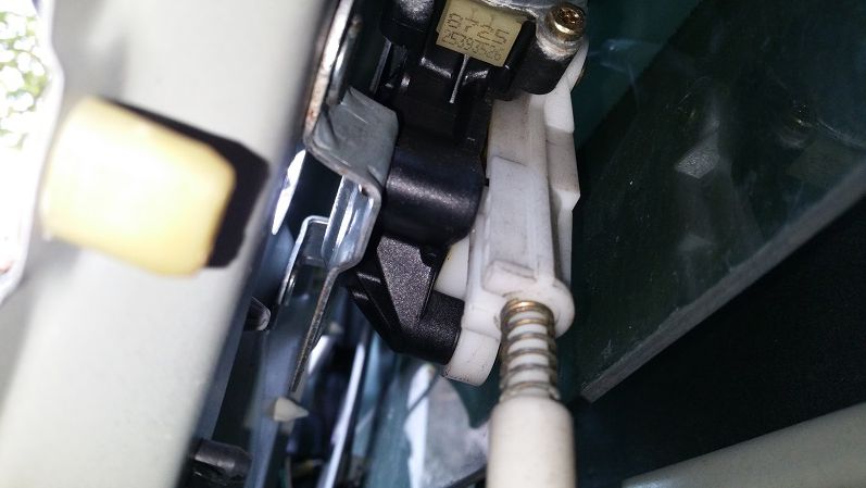

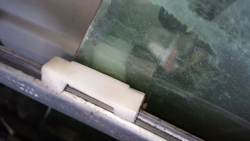

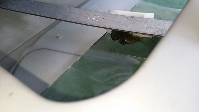

Message Mer 27 Juil, 2016 12:35:44
merci pour votre aide, j'ai démonté ce matin la garniture (galère avec la colle noir...)
et je n'ai rien trouvé de special j'ai fait descendre la vitre et monter plusieurs fois, le soucis c'est que vers le haut on dirait qu'elle "saute"
voici quelques photos... je ne vois rien de special à part une pièce plastique blanche au centre qui monte avec la vitre sur le rail qui bouge pas mal quand on actionne la vitre ..
voici la pièce plastique:
voici d'autres photos, j'ai remarqué que quand la fenetre monte et arrive vers le haut la carrosserie se "bombe" au niveau des écrous qui tiennent le moteur de lève vitre.

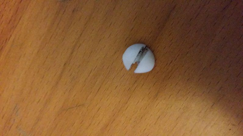

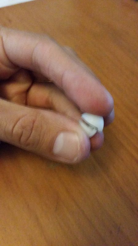

PS: j'ai également trouvé ceci au fond de la porte une minuscule pièce en plastique cassé en deux... pourrait-il y avoir un rapport je n'ai pas trouvé d 'ou elle venait...

olivier_d
Losange de cuir
Inscrit le: 01 Aoû 2007
Messages: 563
Localisation: Fos sur Mer (13)
Message Mar 16 Aoû, 2016 11:19:19
Bonjour :)
Par expérience sur mon ancienne, ce genre de symptômes conduit inévitablement à la casse d'un câble et/ou de plusieurs pièces en plastique.
Ton moteur fonctionne, tu peux te fendre de l’achat d'un kit de réparation que tu trouve très facilement sur les sites comme ebay.
Par contre, expérience perso aussi, le kit à monter soit même (juste les câbles et les pièces en plastique) n'ont pas tenu longtemps pour moi (moins d'un an). J'ai ensuite acheté un kit complet avec les tringles en métal prêt à poser qui a tenu plus longtemps (jusqu'à la séparation avec ma Laguna II :D)
Voila voila

Message Jeu 18 Aoû, 2016 12:17:00
Ce n'est pas trop la galère pour monter le leve vitre, il faut prendre son temps. Par contre il ne faut pas enlever la vitre, mais faire attention de ne pas la casser (en la laissant tomber dans la porte par exemple, ou en remettant les agrafes, etc etc).
La pièce cassée, je ne sais pas à vrai dire je ne voit pas très bien à quoi elle correspond. Par contre les kits vont de 10 euros à une cinquantaine d'euro...
