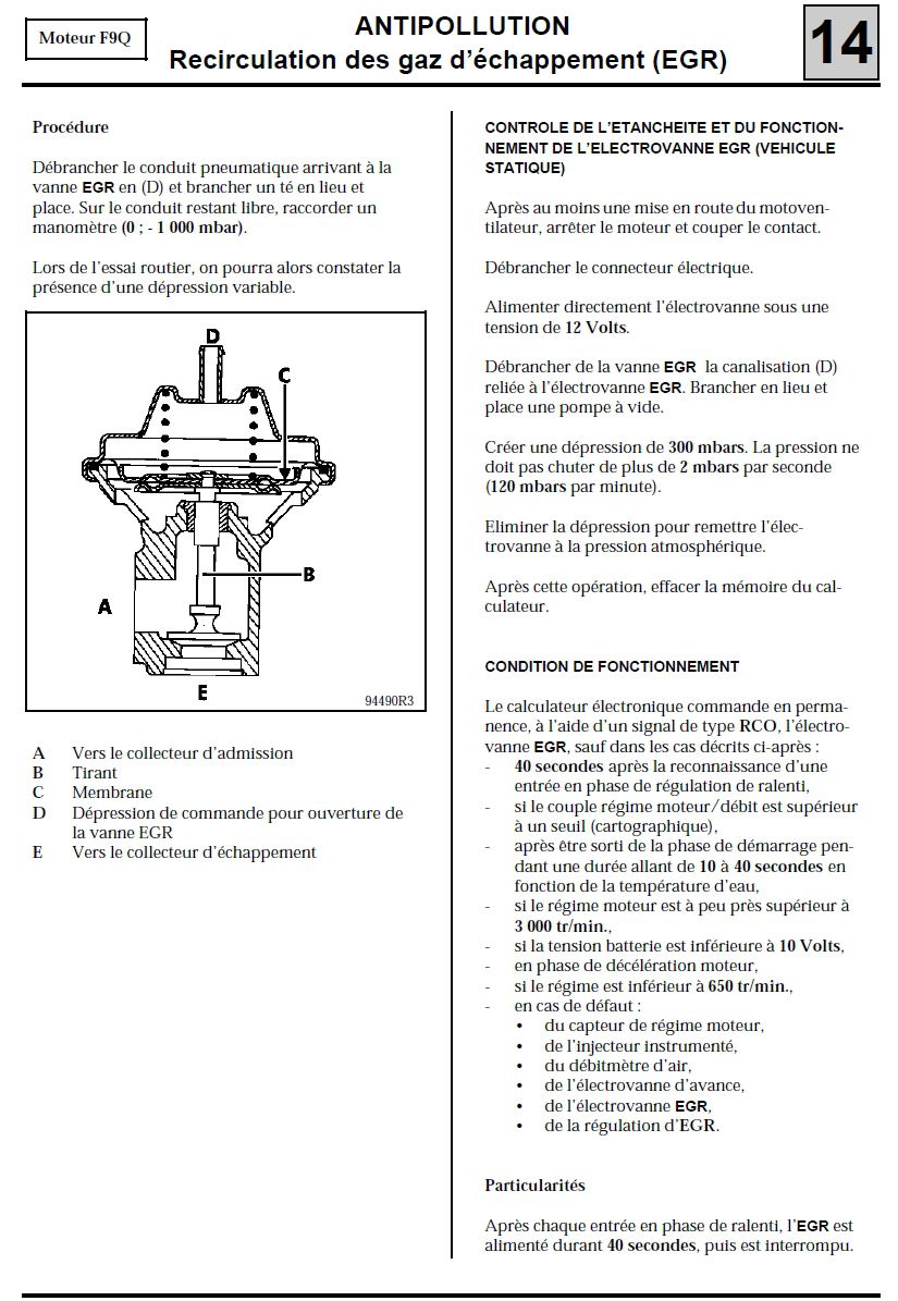

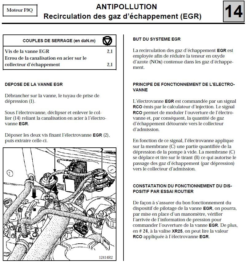

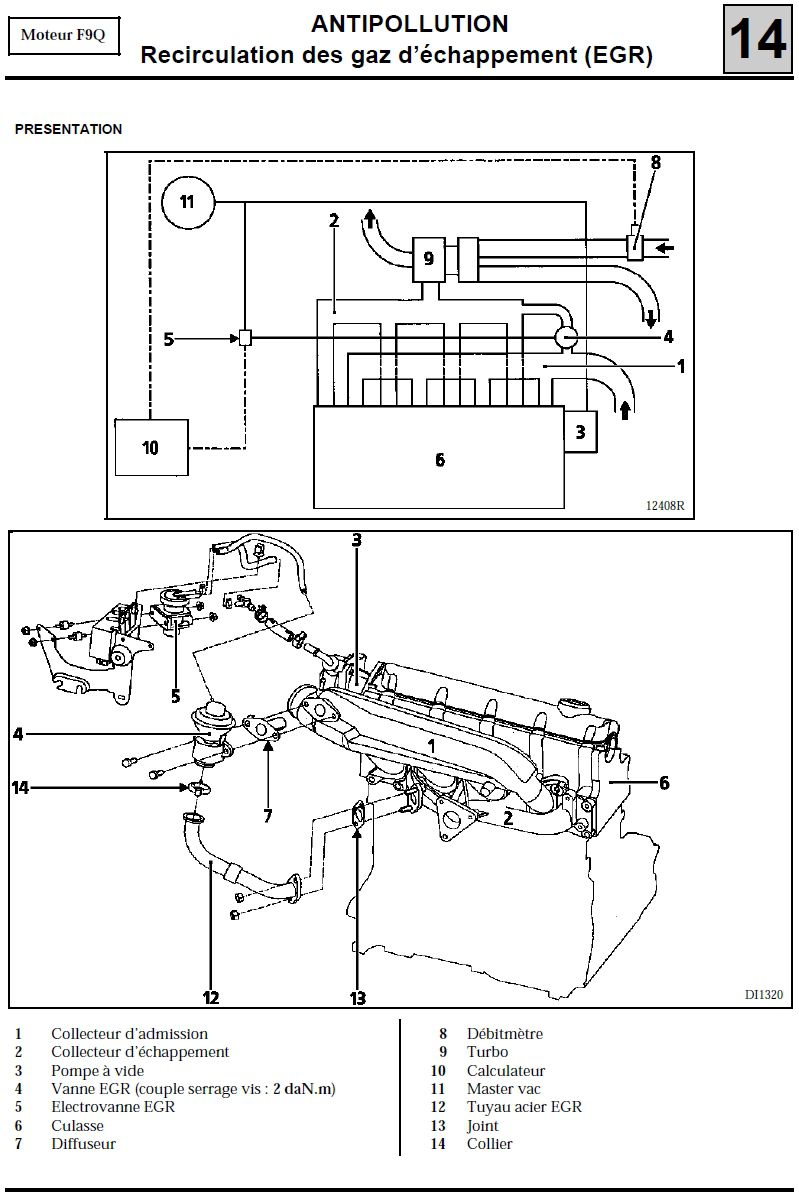

je ne me rappelle pas qu'il y ai un tuto pour ça.
mais globalement c'est simple si tu fais seulement l'échange (et pas un réglage)
voici ce qu'il y a dans la doc Mégane 1 Phase 1 sur le F9Q :
voilà c'est tout
par contre vu l'âge du véhicule, contrôles l'état des durites entre l'électrovanne et la vanne car le caoutchouc doit commencer à faire la tête
