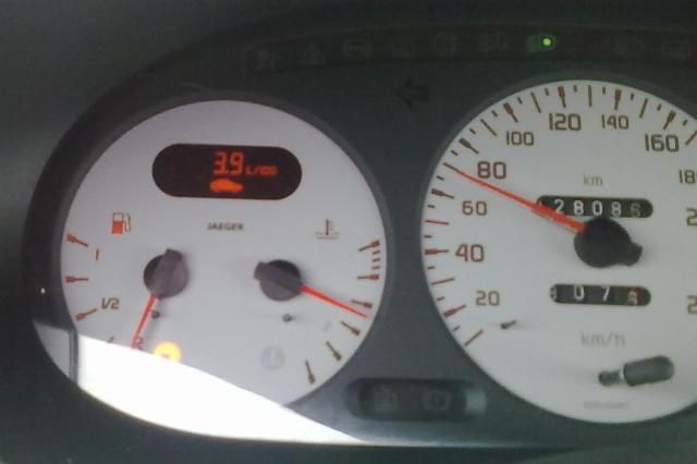

sur cette photo, par rapport à l'aiguille le max de chauffe c'est en haut ou en bas?? clic pour agrandir
Cap'tainsky
Invité
Message Mer 09 Oct, 2013 18:07:32
Le max de chauffe est en haut :wink:

Remarque con, sur la photo, ton voyant de réserve est allumé, ça ne serait pas l'alerte sonore qui va avec par hasard ? Quand tu prends un virage ou que tu freine si la jauge bouge cela peut du coup stopper l'alerte...
Laguna estate 2.0T Luxe Privilège ph2
http://www.planeterenault.com/forum/laguna-ii-ma-laguna-2..rivilege-t38229.html
Cap'tainsky
Invité
Message Mer 09 Oct, 2013 19:22:02
Avec ce moteur tu tourne pas trois jours sur la réserve :mrgreen: :mrgreen: :mrgreen:
ladycocli95
Inscrit le: 08 Oct 2013
Messages: 13
Message Mer 09 Oct, 2013 19:23:55
non c pas le compteur de ma mégane g justement pas mal de kero dans le reservoir donc c pas ça, dommage....
