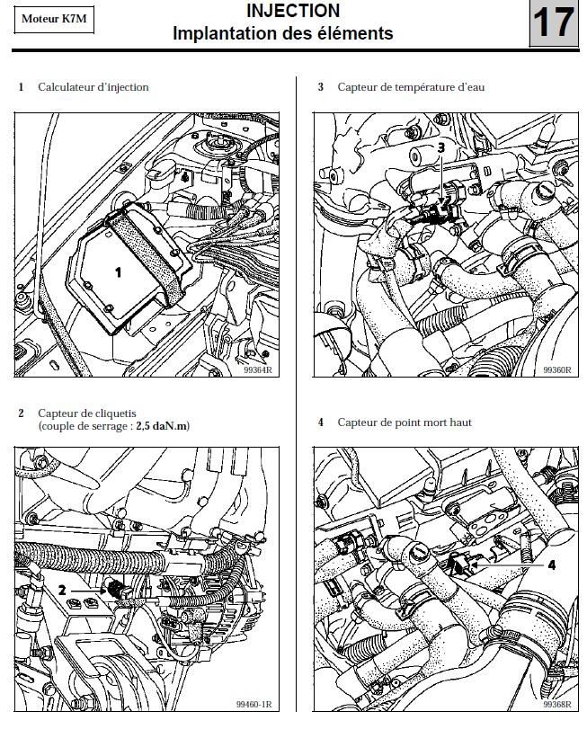

Malheuresement le problème perdure toujours ! on m'a parler d'un capteur PMH qui se démontait facilement et se nettoyait ou se changeait directement.
j'ai donc jeté un oeil mais sur les BVA apparement il est dur d'accessibilitée, je ne le voit nulle part si quelqu'un pouvait m'aider et me dire si c'est facile à changer :gni:
:!: merci de votre aide je voudrais m'y mettre rapidement avant que la voiture me lache :!:
j'ai pas mieux ... c'est juste en haut de la jonction boite / volant moteur mais y-a plein de tuyaux devant
merci à toi mais çà c'est sur un moteur essence je crois sur BVA c'est encore pire il est entourer des tuyaux ET d'un gros cache plastique ou passe tout les faisceau...
impossible d'y passer une main pour le sortir une fois dévisser
j'ai appelé un garage Renault qui m'a conseillé de devisser la vis de 10 qui tiens ce fameux passage plastique de faisceau mais bon je vais pas tout démonter non plus
désolé mais il n'y a pas de détail spécial BVA concernant les capteurs dans la doc officielle Meg1
Oui voila j'ai regardé aussi c'est une galère :lol2:
du coup une fois dévisser il bouge mais techniquement impossible de le sortir il est pris entre le cache plastique avec une tonne de faisceau qui passe dessus et devant une plaque metalique la ou il est visser sans compter les 3 gros tuyaux qui gene l'accès du radiateur qu'on peut à peine manoeuvrer :ack:
De quoi devenir fou, j'ai donc appelé un garage Renault qu m'a dit c'est une grosse galère MAIS il suffirait pour aider de devisser la vis qui tiens le cache plastique des faisceau ce qui permet de le faire bouger un peu et de pouvoir faire coulisser le PMH sur le coté...
je vais essayer mais çà me semble pas génial :tired:
