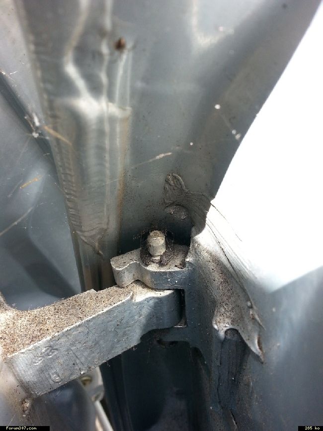

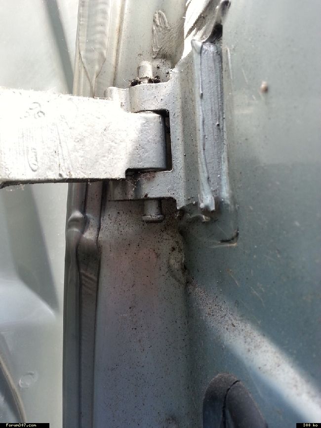

voici une photo:

Une pince à clips à écarter pour le clips du haut, et ça sort tout seul :wink:

et bienc 'est ce que je pensais aussi mais j'ai déjà essayé de retirer le petit clips noir et la goupille ne bouge pas d'un poil elle est rentrée en force dans la charnière... même en tapant dessus çà ne bouge pas... pourtant j'ai aspergé de WD40 (j'imagine pour les remettres ensuite avec la nouvelle porte :( )

C'est le circlips que tu dois enlever, l'axe sortira alors tout seul

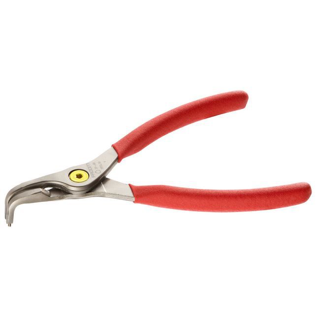

La "bague" noir sur le dessus de la goupille, elle sert simplement à empêcher la goupille de tomber. Pour la retirer, il faut pouvoir l'écarter de part son côté ouvert à l'aide d'un pince spéciale de ce type
Attention, les pinces à circlips existent en 2 modèles, un qui écarte en serrant et un qui serre.

mais j'ai déjà retirer les circlips noir mais la goupille même aspergé de WD40 bouge pas d'un poil :?: :?: :?: :?: il y a un truc qui m'échappe ..!

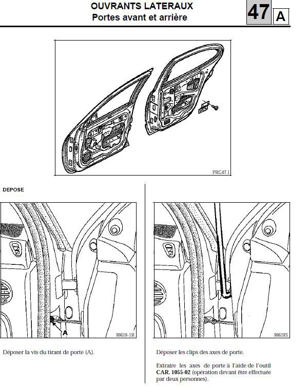

si j'en crois la doc il faut un autre outil :
(c'est tout ce qu'il y a a ce sujet)

aie... effectivement on dirait un pied de biche le truc.. :( vu la longueur de l'outils c'est surement pour avoir plus de force

Un bon chasse goupille ,un vrai marteau et ça sort en soulageant la porte. Le wd 40 c'est de l'eau par rapport a un dégrippant professionnel ( ZEP 45 )
Ce genre de circlips se retire simplement avec un tournevis inutile d'investire dans une pince.
