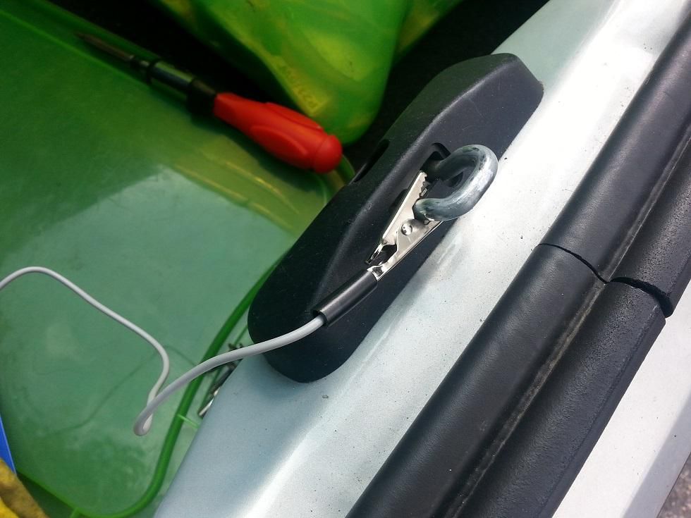

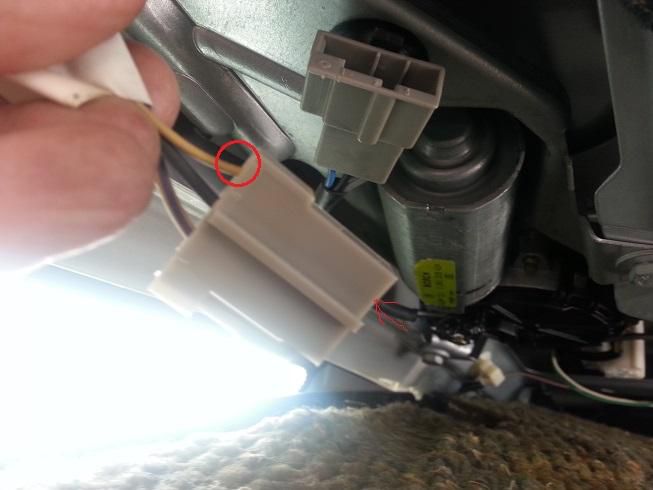

alors voila je viens de regarder point par point:
fusible: emplacement du bas le jaune de 20A pas abîmer
(en haut il n'y a pas de fusible à l'emplacement ou il y a un essuis glace sur fond bleu je sais pas a quoi il sert du coup cet emplacement)
j'ai essayé avec le pique testeur il ne se passe rien du tout. je vous explique comment j'ai fait car j'ai un doute:
j'ai mis la pince (fil noir) sur le crochet du hayon (masse) j'ai piquer directement dans cette broche (cf:photo) en esperant que c'etait bien le + j'ai piqué dans cette broche qui est relier au moteur de l'essuis glace . il y a 3 fils sur la broche un noir, un beige et un noir et marron (deux couleurs)j'ai piqué dans le beige c'est bien le + ? (précision j'ai fait le test en tournant la clé jusqu'a ce que les voyant du tableau de bord s'allument) pas moteur en route et biensur commodo actionné sur essuis glace arrière.

Anthony313
Inscrit le: 23 Juil 2014
Messages: 211
Localisation: Toulouse
Message Sam 30 Aoû, 2014 16:39:14
Tu as essayer de te mettre sur le noir marron ?
Ou de changer de masse ? Même si celle que je tes dis est sure mais ont sait jamais.

Message Dim 31 Aoû, 2014 16:21:18
j'ai essayer avec la même masse (crochet du coffre) et j'ai essayer TOUT les trous de la fiche qui se branche sur le moteur d'essusi glace et RIEN. :lol2:
