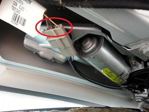

tu déconnecte et tu prends les mesures coté faisceau véhicule (entouré en ROUGE):

voila après avoir controlé au voltmètre voici les résultats: en photo aussi
j'obtiens 12V et des poussières en testant noir et beige et noir et biege/marron
est ce que cela veut dire que c'est certain que c'est le moteur d'essuie glace qui est mort? ou un relais toujours possible malgré les tensions qui arrive?

C'est déjà une bonne chose comme test.
Maintenant on sait que la tention arrive. Il reste un doute pour le courant.
Il faudrait refaire le test avec la prise branchée, ça va être plus compliqué.
