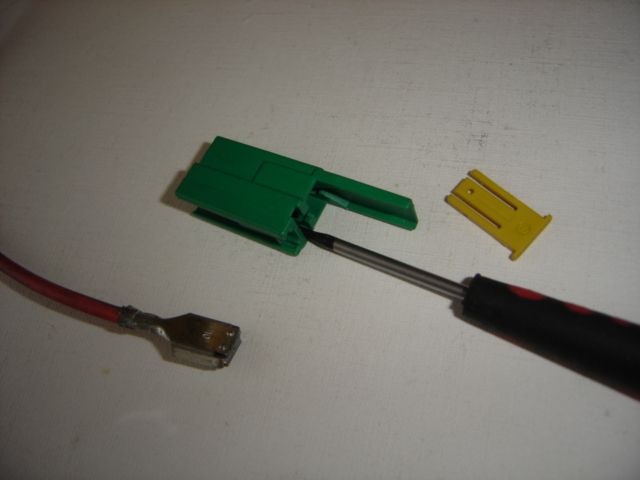

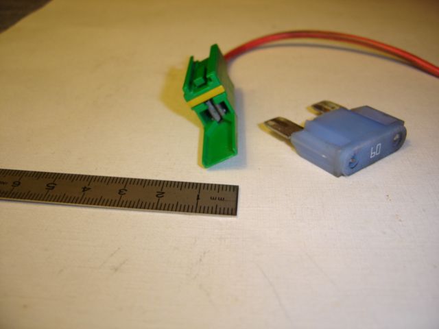

Je voudrais connaître l'astuce pour déclipser un contact femelle 60 ampères du support plastique vert (voir photo), de manière à l'échanger par un contact neuf ?
Ce contact largeur 8mm est relié au fusible de puissance d'une Mégane 1 Phase 2.

iris27
Inscrit le: 14 Juin 2014
Messages: 427
Message Ven 09 Déc, 2016 10:09:22
Normalement Il Y a une petite languette dans le connecteur A rabattre en passant un tournevis fin et ensuite tirer L ensemble vers le bas
ce n est pas forcément évident
Mais dàns le cas où vous ne réutiliser pas le connecteur pourquoi ne pas le coupe et fixer le nouveau en lieu et place ? Car dàns tout les cas Il faudrais demonter La cosse serti qui est en général non réutilisable sauf si soudure pour réparer les degas ????

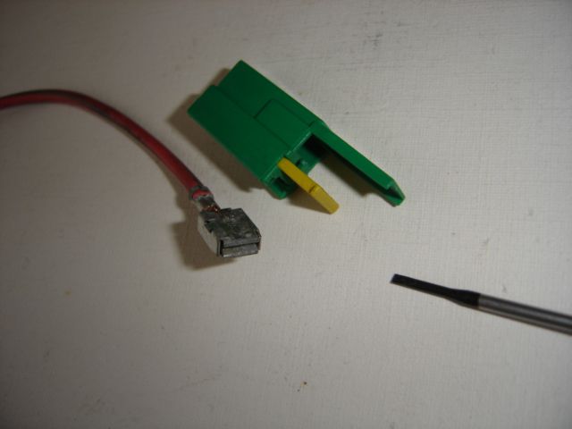

Message Sam 10 Déc, 2016 09:49:24
Après avoir bien examiné , j'ai fini par trouver la procédure:
1) Extraire la languette blanche.
2) Passer un petit tournevis plat dans le logement créé pour déverrouiller la cosse.
Je vais mettre des photos.

Message Sam 10 Déc, 2016 11:06:11
Il est utile de pouvoir extraire les contacts, de manière, après examen, à changer uniquement ceux qui sont brulés, plutôt que d'agir en aveugle. clic pour agrandir clic pour agrandir
