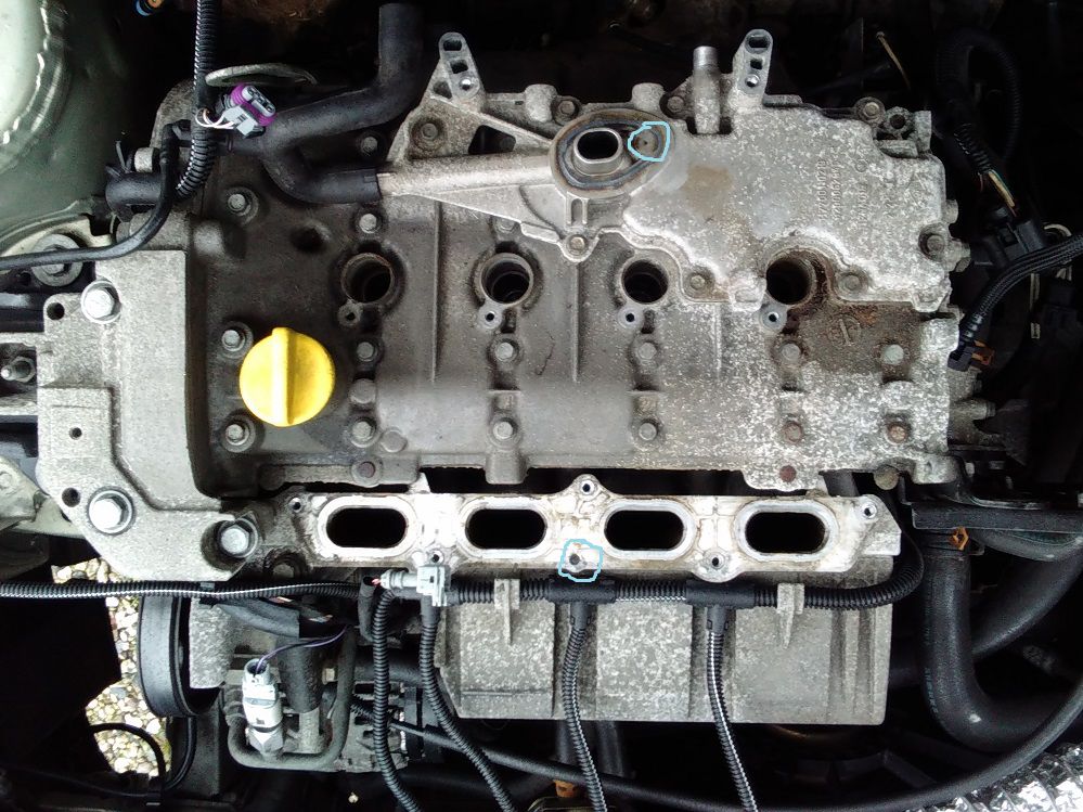

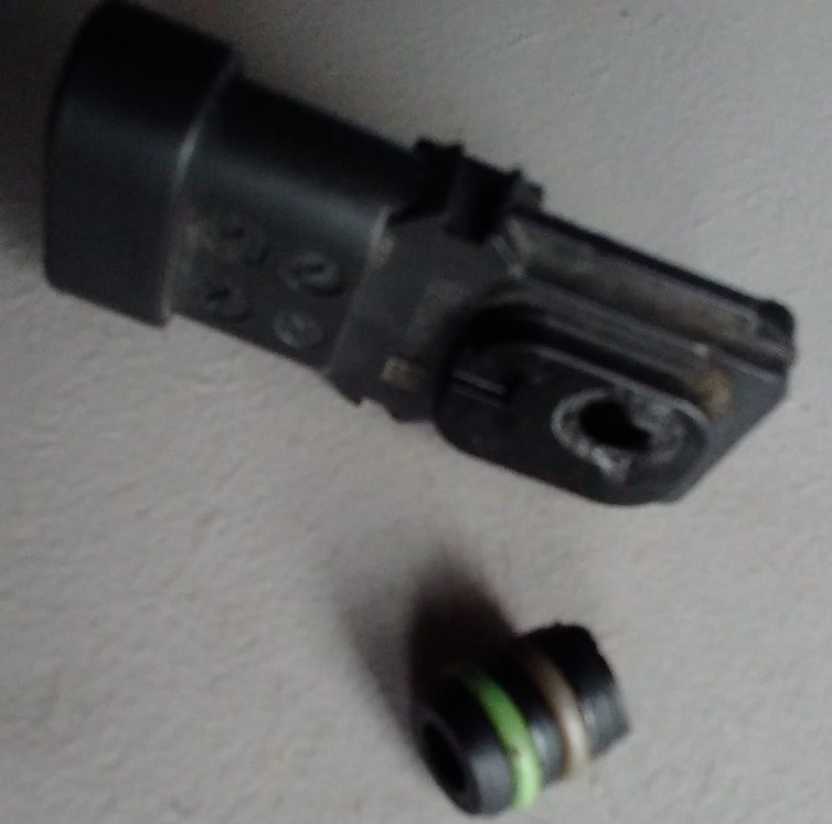

suite à des pb de démarrage ( parfois 15 coups de clés, puis attente 10' avant que ca ne parte) j'ai cassé le capteur depression ( n°10)

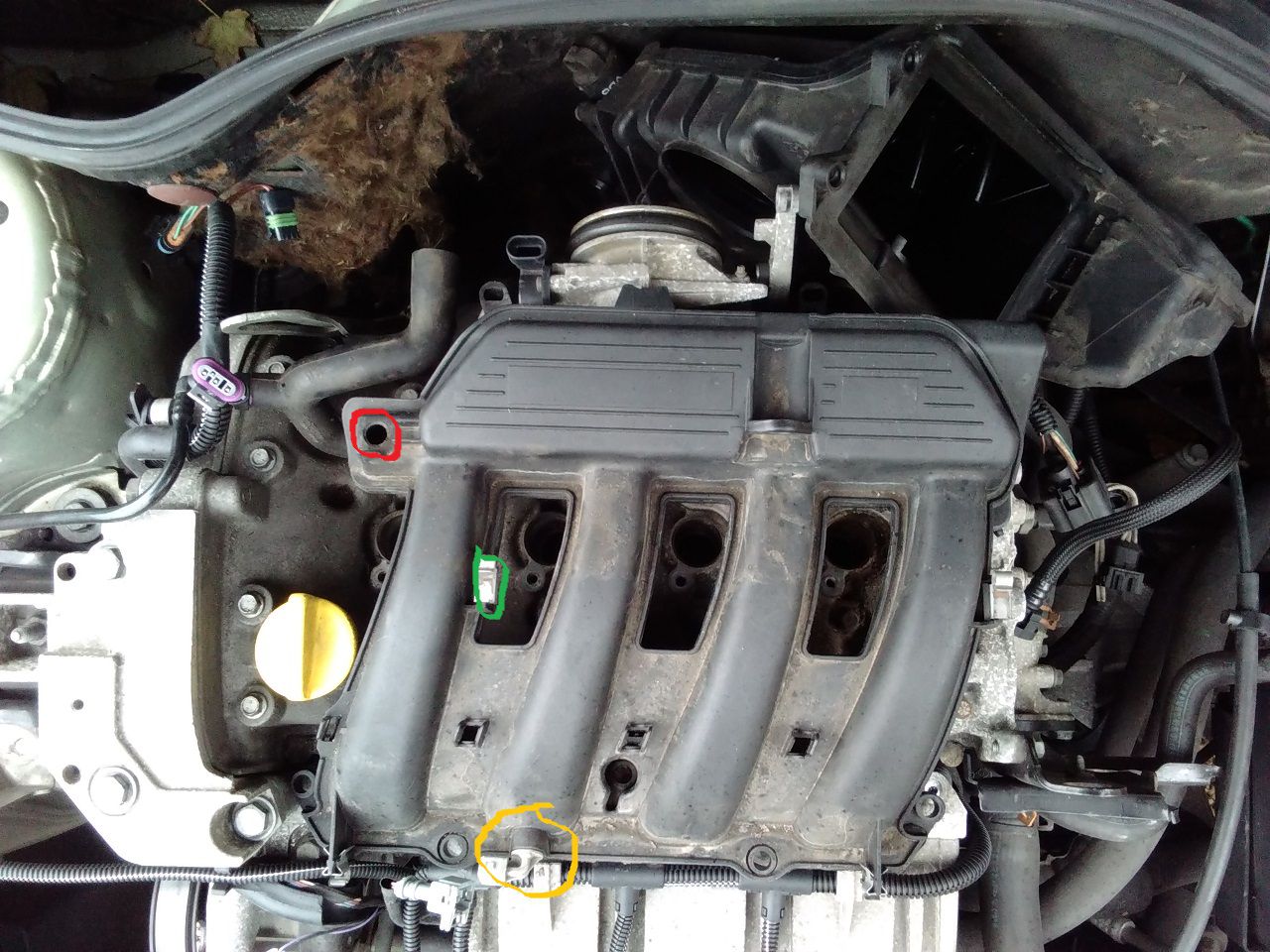

Il a fallu que je demonte le circuit d'air
Ceci fait , remonté, j'ai recollé le teton du MAP; j'ai eu ensuite un ralenti faisant le yoyo entre 900 et 2000rpm, une conso en hausse.
Ce matin, je demarre, 1200rpm à froid. Je verifie les branchements et je casse mon collage, je moteur cale.
Je commande un MAP en UK pour 17€ ( 60€ cz mister auto, 115 cz mon fournisseur local!)
Merci de m'orienter vers une analyse.
