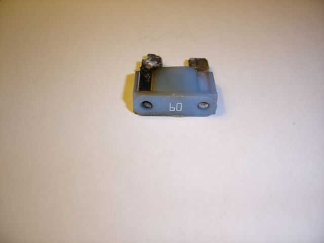

L'accumulation d'eau dans la cavité située en dessous de l'essuie glace droit (trou d'évacuation obturé par des impuretés), a provoquée une importante humidification d'un boitier de fusibles, ce qui a eu pour conséquence de brûler l'un des contacts d'un gros fusible de 60 Ampères.
Je pense que ce fusible dégradé a augmenté la résistance du circuit d'alimentation de la première bobine d'excitation du solénoide, rendant inopérant le fonctionnement du démarreur.
Jean

Message Lun 21 Nov, 2016 09:28:56
Photo du fusible:
Jean clic pour agrandir

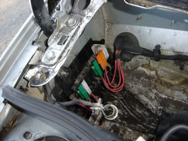

Message Sam 03 Déc, 2016 19:46:00
Bonsoir,
Voici la photo de la platine endommagé sans les fusible.
Qui peut m'indiquer la référence des contacts femelles 60 ampères (sans doute des contacts à sertir) qui sont insérés dans les supports en matière plastique de couleurs orange, vert et blanc ?
Si je trouve des contacts neufs, je pourrai faire la réparation.

Message Dim 04 Déc, 2016 08:43:31
Je vais essayer avec ces cosses plates de 8mm x 0,8 ?
http://www.casteels.biz/automobile/equipement-pour-automo..s-isolees/page1.html
Jean
