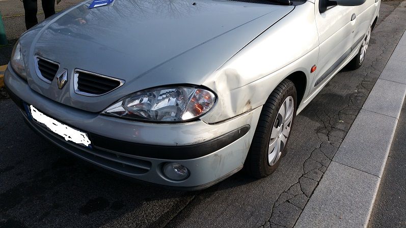

bonjour,
voila ayant eu un accrochage sur un rond point pris par nos assurances en 50/50 ... ma megane par en expertise au garage demain mais je voulais vos avis sur le cout que cela pourrait me couter de remettre çà en état... car l'assurance me prend 50% des réparations...
voici une photo:

C'est un peu compliqué de chiffrer à distance.
Visiblement ton aile est touchée mais ça semble être un choc à faible allure, de faible importance : le par-choc semble en bon état.
Le plus cher ça sera une opération de carrosserie sur l'aile si rien de ce qui est de la structure de la voiture n'a été touché.
Surprenant que ton assurance ne prenne pas en charge la totalité des dégâts - la franchise. Tu es assuré au tiers ?

je roulais à 30km heure donc choc pas specialement violent plutôt de la tôle froissée... il y a le phare qui du coup c'est deboité vu que l'aile est enfoncé.
je suis assuré au tier effectivement... ( et malheureusement!)
car on m'a dit qu il ne fallait pas que le prix de la réparation/expertise dépasse le montant du prix de la megane (valeur marchande)

Attends déjà d'avoir le rapport de l'expert pour savoir ce que tu vas avoir à faire.
A défaut de refaire l'aile (qui risque de couter cher), il faudra surtout que le phare soit remis en place, et t'assurer que le par-choc tienne correctement.
Je ne pense pas que le prix des réparations au garage coutera plus cher que la valeur de ta voiture à l'argus.

le truc c'est que l'aile il pourrait la changer avec une en casse (de même couleur) perso c'est ce que j'aurais fait... au lieu de remettre celle ci en etat...
mais bon...
pour le prix de l'argus j'espère sinon la voiture est considéré comme "irréparable" la c'est embetant...

Tout dépend de ce qu'il y a à réparer : s'il faut principalement changer l'aile et que tu peux en trouver une d'occasion en casse, tu peux t'en tirer pour pas trop cher.
S'il y a plus de boulot et que la facture monte rapidement, il faudra se poser la question de l'investissement vs remplacement du véhicule, toujours délicate pour des véhicules qui valent aussi peu cher.

Je ne crois pas que ta voiture parte à la casse avec les dégâts qui sont sur la photo...
Comme le dit Larry, une aile à la casse ne coute rien, il est même possible que l'assurance te verse quelques indemnités pour cette opération, pas grand chose probablement... Renseigne toi

et j'espère que le garage va en prendre une en casse çà serait logique au lieu de redresser celle ci je ne pense meme pas que ce soit possible de redresser un enfoncement pareil correctement sauf avec une tonne d'enduit..

Attends le verdict de l'expert avant de paniquer ;) C'est facile à dire, quand ma voiture a été défoncée par un camion l'année dernière, je faisais des bonds .. à me demander si ma voiture n'allait pas passer à la casse.. 3800€ de réparation.. on est passé juste.. à quelques centaines d'€ près.. elle passait à la casse.
Insiste au près de l'expert, avec tes factures d'entretien .. et la courroie de distribution neuve. Tu peux éventuellement en toucher un mot au garagiste qui a ta voiture pour le moment, pour qu'il voit avec l'expert.
Tu peux éventuellement voir avec ton assurance pour leur demander s'ils peuvent voir une réparation avec des pièces reconditionnées : Certaines assurances le proposent.

Vu la bosse ta voiture ne sera pas "épave".
Tu peux voir avec le carrossier et l'expert car certains acceptent une aile trouvée en casse (pas facile à trouver mais on ne sait jamais un coup de bol).
