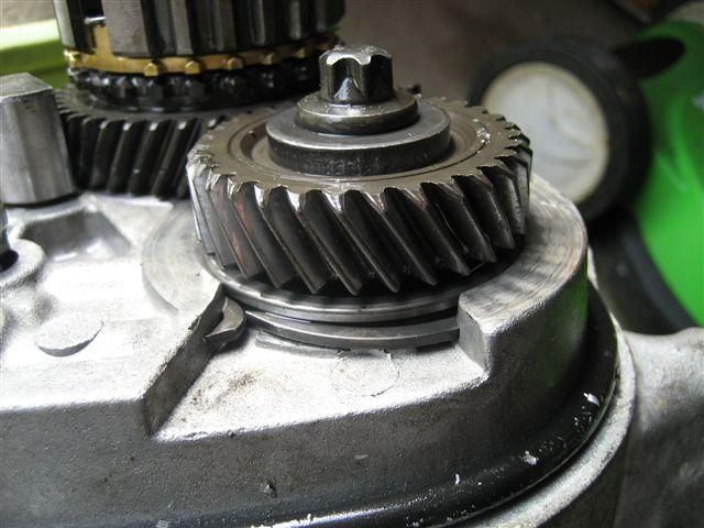

Ma boite JB a cassé cette semaine.
Le jonc de maintien du roulement a cassé.
LM

Message Mer 29 Sep, 2010 17:41:02
Voila le jonc cassé.
Avant de remonter une boite neuve, je change le manchon du cardan afin de ne pas avoir a recommencer une dépose de boite dans 1 an ou 2...
LM

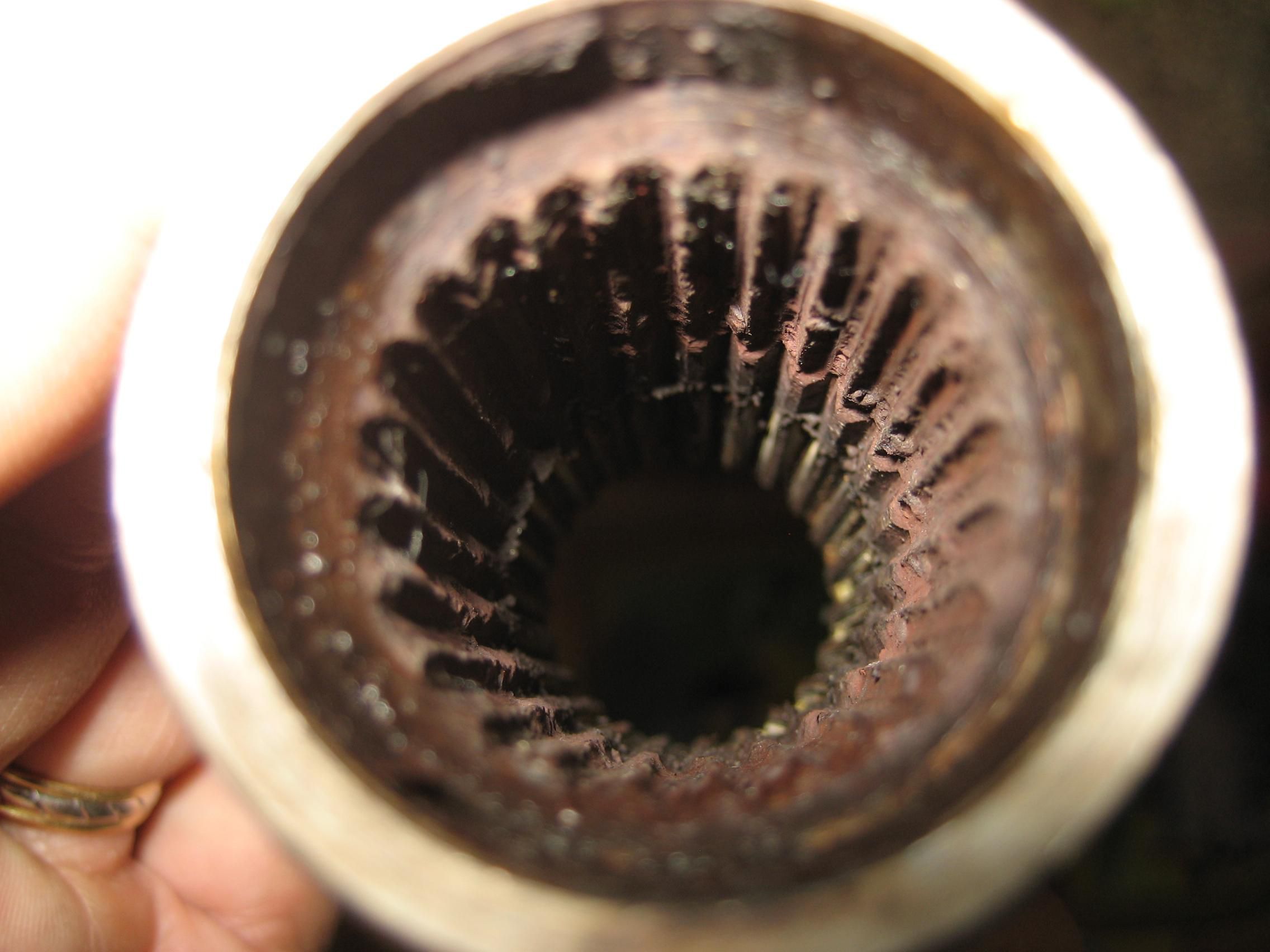

Message Sam 02 Oct, 2010 10:05:30
Voila le manchon.
Son état est mauvais, 8 ans / 84000Km.
Je conseille à tous d'y jeter un coup d'oeil.
LM

Message Sam 02 Oct, 2010 10:11:02
Pourquoi changer la boite juste pour un clips ?
mike7671
Losange de Papier
Inscrit le: 29 Déc 2008
Messages: 54
Message Lun 04 Oct, 2010 21:00:09
ce fameux clips a fait beaucoup de dégats.
Le roulement s'est déporté, le pignon de 4eme est venu usiner et fissurer le carter mecanique.
du coup, obligé de monter une boite échange standard !
En même temps, important de changer le manchon du cardan.
voila, une petite pièce qui fait bcq de dégats, comme d'habitude.
