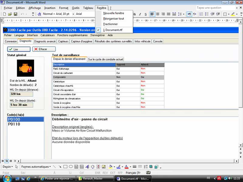

J'ai branché le ELM327, j'ai deux incidents d'enregistrés, mais ils sont plus ancien et ne concerne pas le voyant qui s'est allumé . clic pour agrandir .

Message Jeu 17 Sep, 2015 11:25:27
Le débitmètre d'air peut s'encrasser et générer le défaut
=> commence par le nettoyer
