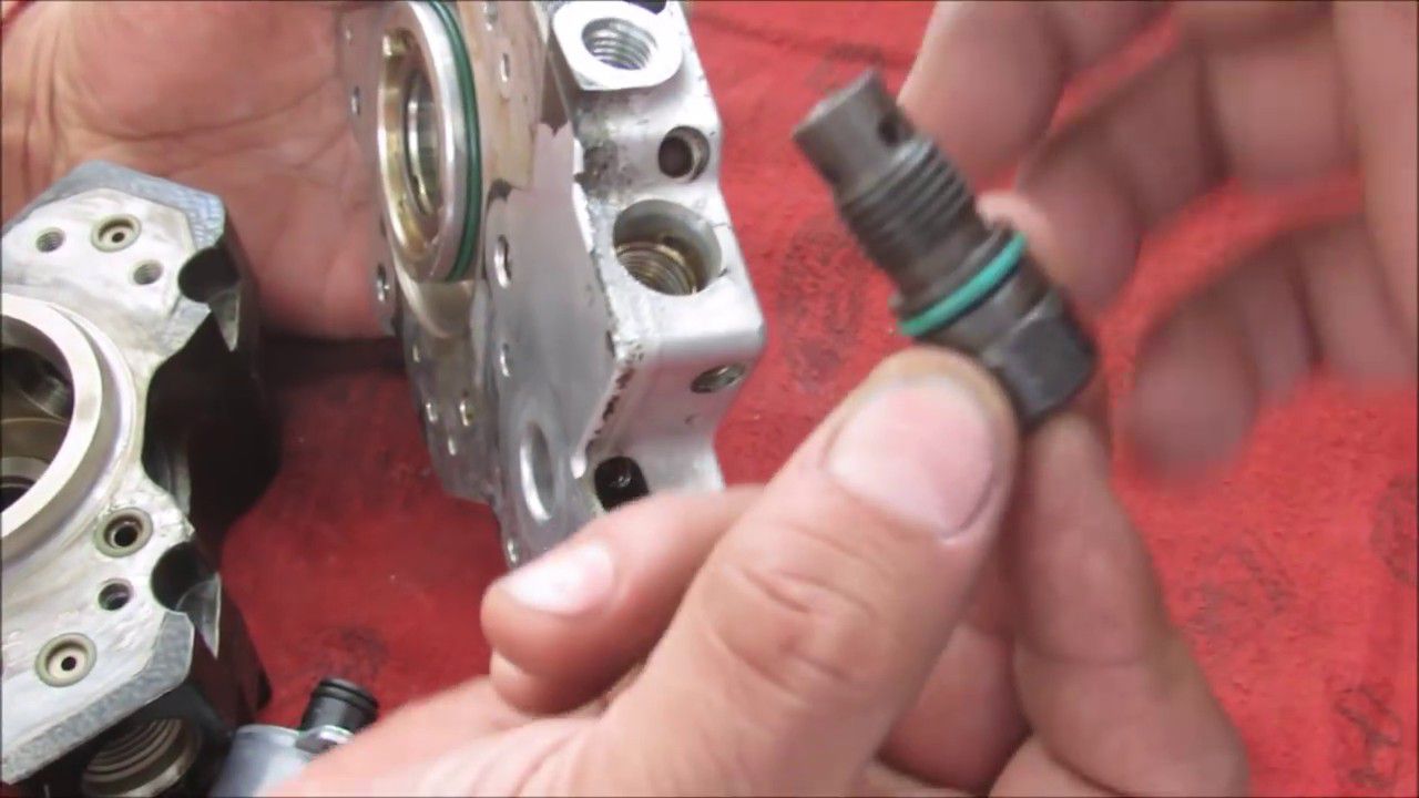

J'ai interverti avec un autre régulateur d'une autre pompe fonctionnelle que je viens de récupérer et toujours le même résultat.
Il y a un capot à l'arrière de la pompe hp avec à l'intérieur 2 engrenages dont un en prise direct avec l'axe.
Je vais y jeter un coup d'oeil et il y a aussi comme clapet.
Quel est sa fonction , peut-être bouché
