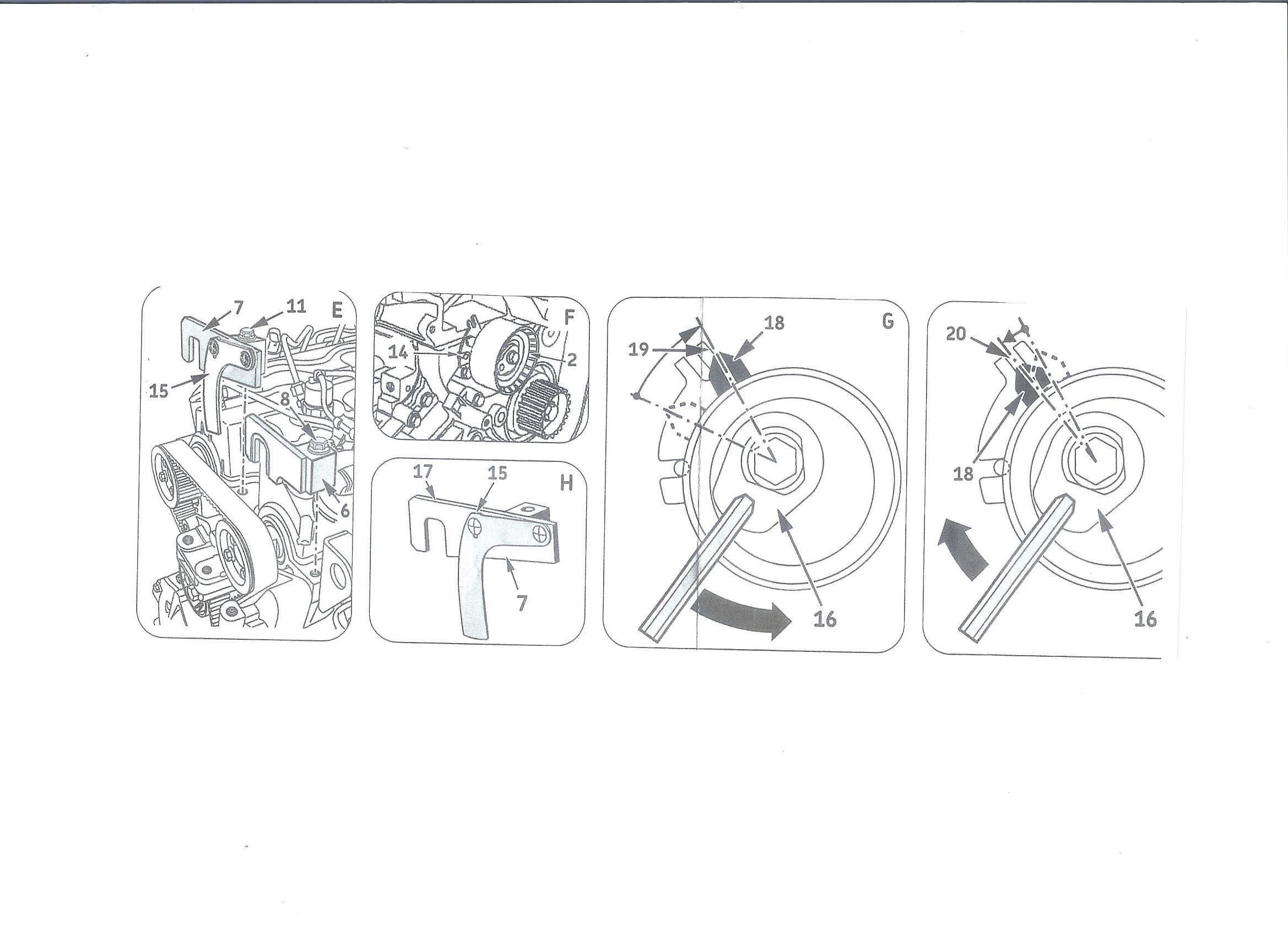

Quelqu'un connait-il cette méthode de changement de courroie de distribution sur master année 2005 avec pré tension de la courroie par le galet tendeur dans le sens de rotation inverse des aiguilles d'une montre dans un premier temps puis tension définitive dans le sens des aiguilles d'une montre.
Je me pose la question de savoir qu'elle sera la contrainte du ressort du galet tendeur dans le sens des aiguilles d'une montre en sachant que sur se galet le sens de rotation est l'inverse.
Merci pour vos réponses.
