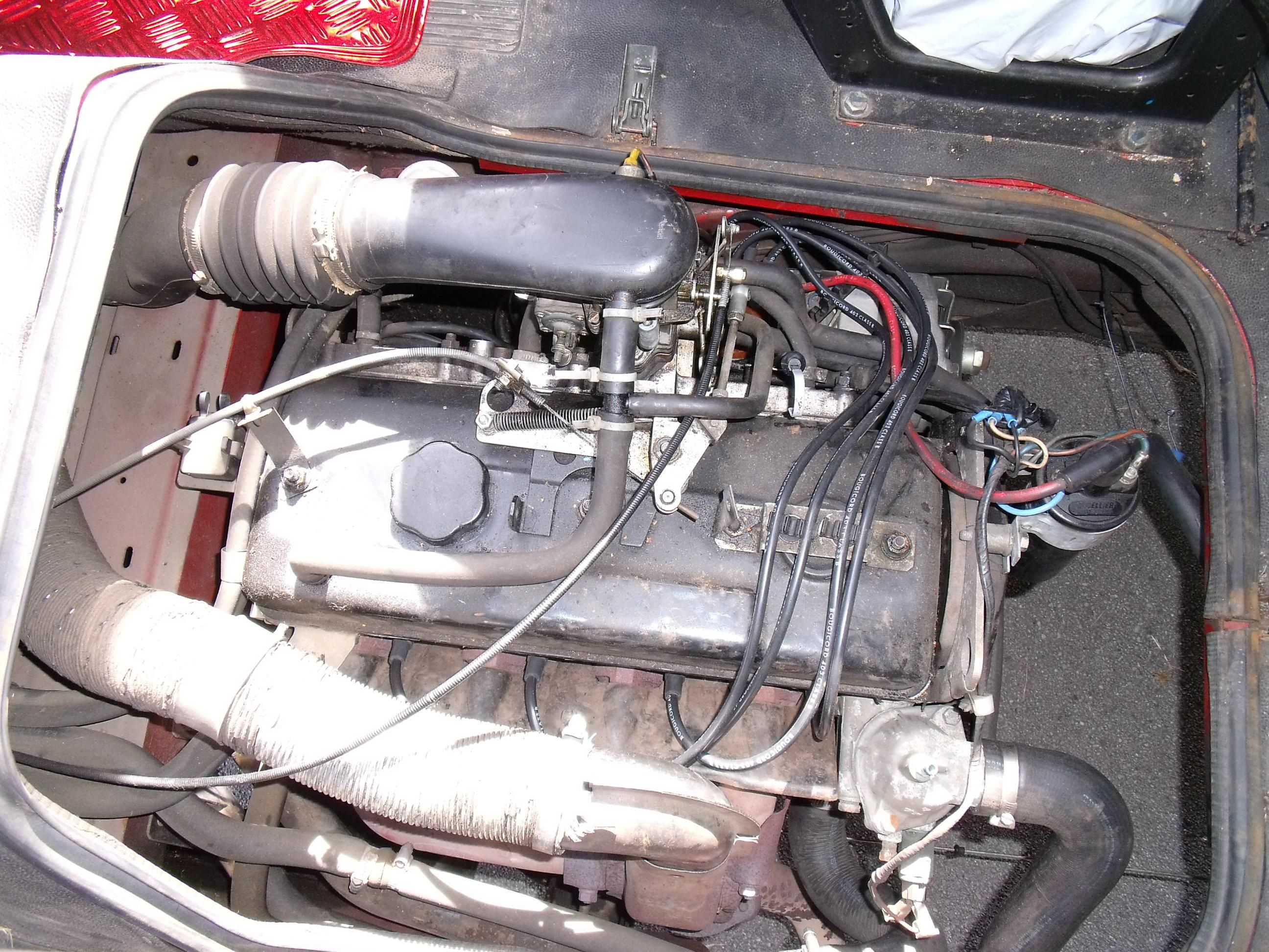

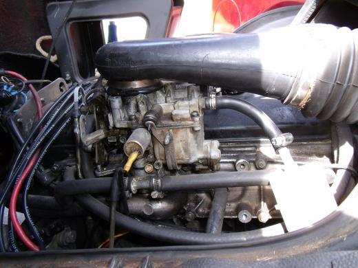

Message Dim 22 Sep, 2013 12:09:34
Merci pour la réponse,
En fait, les anciennes bougies étaient dans un état lamentables de suie, toutes noires au maxi...
L'avance du calage moteur est OK et a été fait, pour le reste...je n'en sais rien ?
Il s'agit bien d'un carbu Solex (N°70862) gravé dessus, je n'ai pas d'éclaté ...
Voici quelques photos de la bête !
A+
Cordialement clic pour agrandir clic pour agrandir
PAT MULOT
Inscrit le: 10 Juil 2011
Messages: 2824
Localisation: Tarn & Garonne
Message Dim 22 Sep, 2013 14:37:15
As-tu vérifié la pompe à essence?
Est-ce que tu a essayé sans filtre à essence
çà vaudrait le coup d'ouvrir le carbu et nettoyer pièce par pièce (attention au joint papier et les huiler un peu au remontage.
Il faudrait trouver les cotes pour les angles d'ouvertures des papillons (30/35),nettoyer la cuve, voir si le flotteur n'est pas percé, nettoyer les gicleurs etcc..
