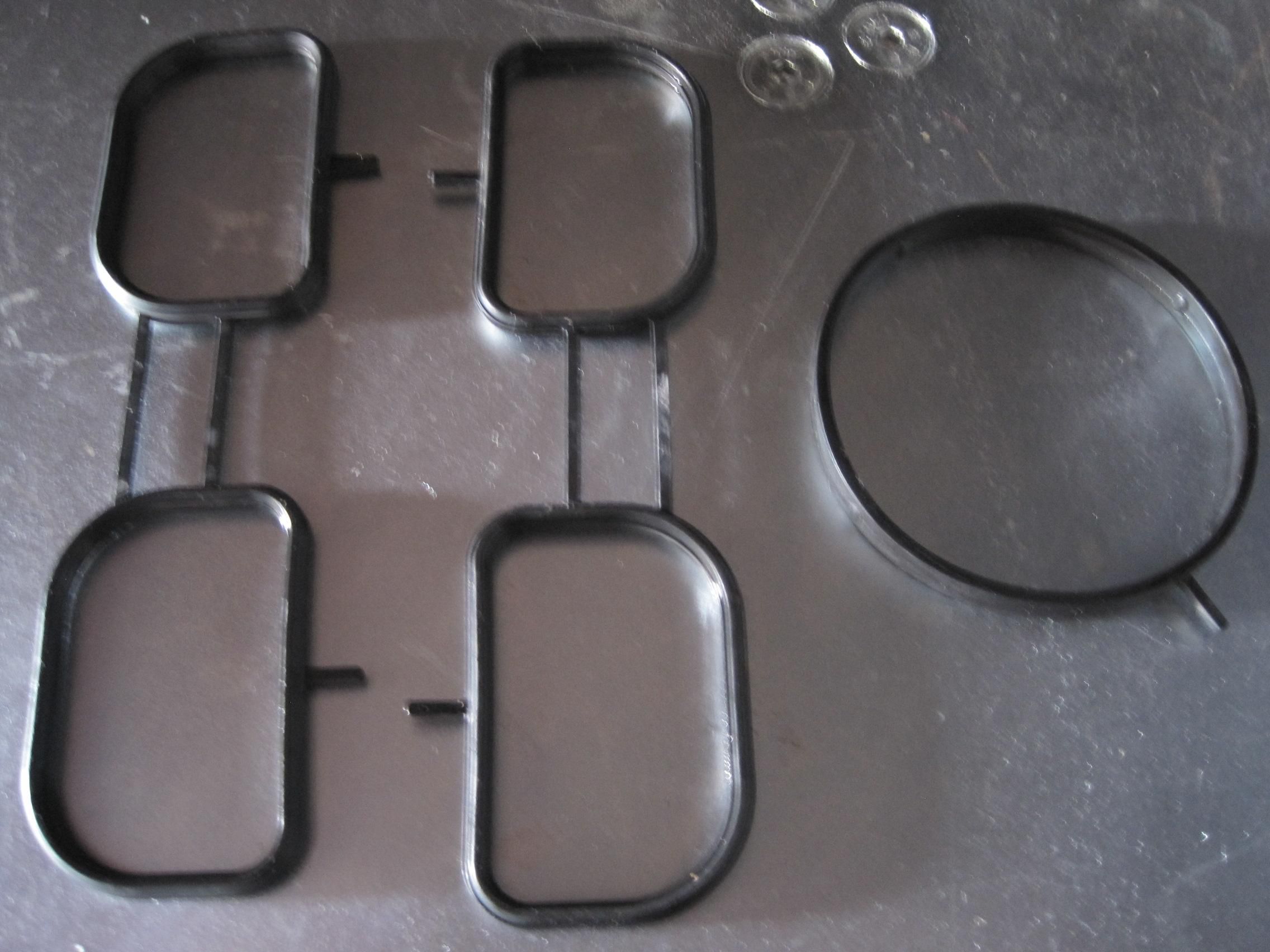

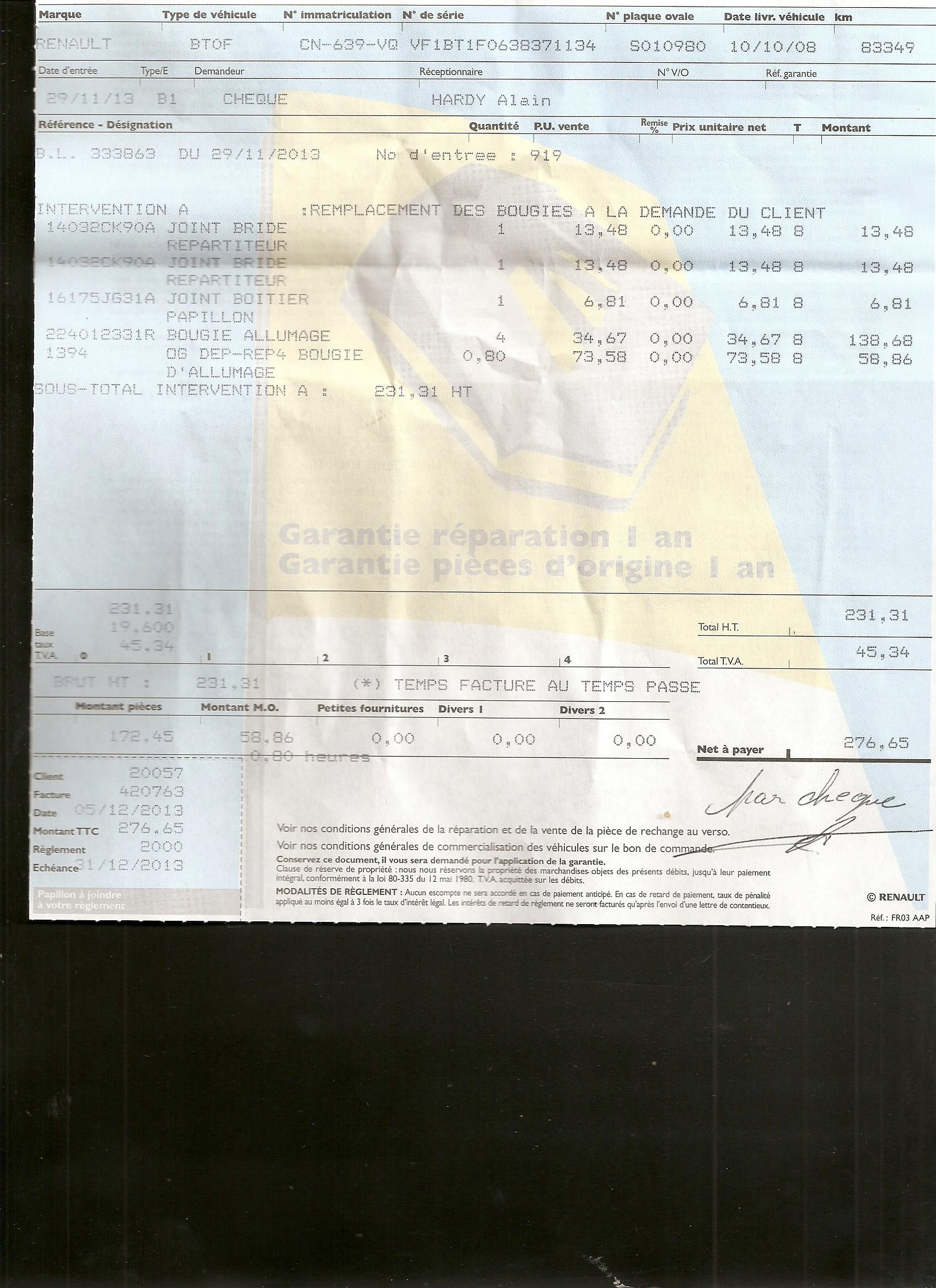

Salut,
Une info :
Pour les possesseurs comme moi d'une Lag 3 essence 2L , voilà la facture que vous aurez si vous faites changer vos bougies chez Renault , il faut remplacer les joints du boitier et du répartiteur d'admission , il était temps de les changer la voiture a 83000Km . Bonne soirée

170€ de bougies ça pique.

Message Ven 06 Déc, 2013 09:09
Salut,
Chez oscar = 13,59 euros la bougie, soit 54,36 les 4. Belle marge pour Renault !

Salut,
Oui je suis d'accord , toute ma vie j'ai remplacé les bougies sur mes véhicules , mais là je ne savais pas comment faire , bougies invisibles sans démonter le répartiteur d'admission et le boîtier papillon et de changé les joints ( préconisé par la RTA ) je n'ai pas voulu m'aventurer , donc j'ai payé en grinçant les dents .

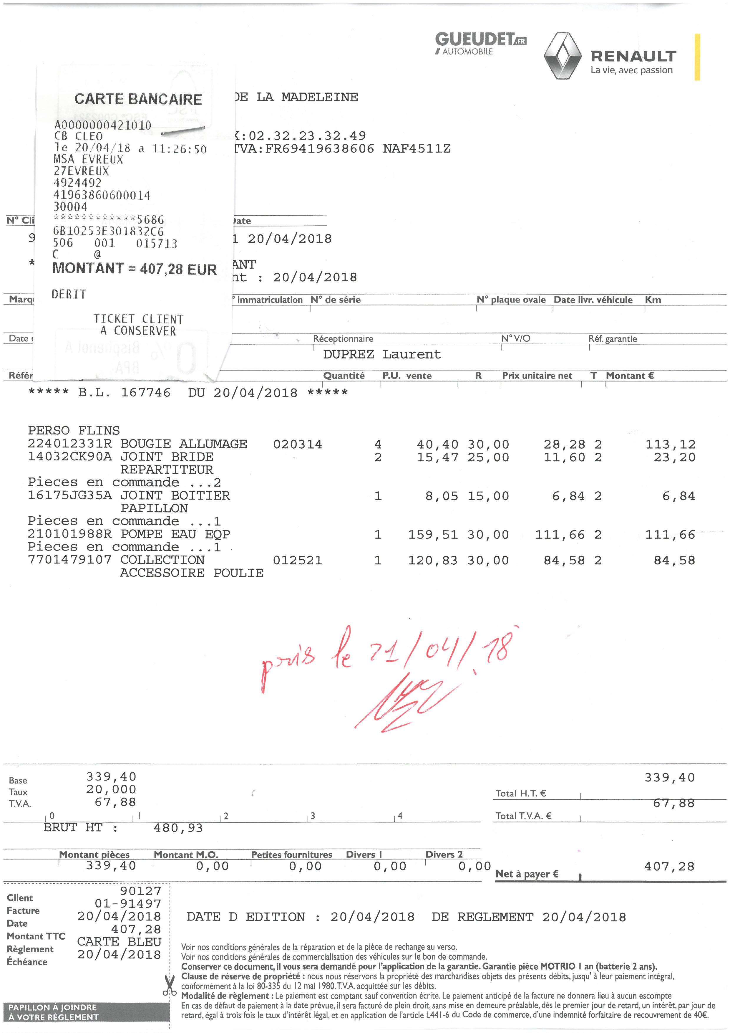

J'ajoute ma pierre à l'édifice, les références des pièces ont changé, voici les nouvelles.
Les 3 premieres ligne concernent le changement de bougies, les suivantes le kit de courroie d'accessoire et de pompe à eau également à faire à 120 000 km.
Pour info mes anciennes buogies étaient impeccables.
