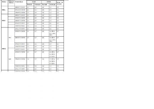

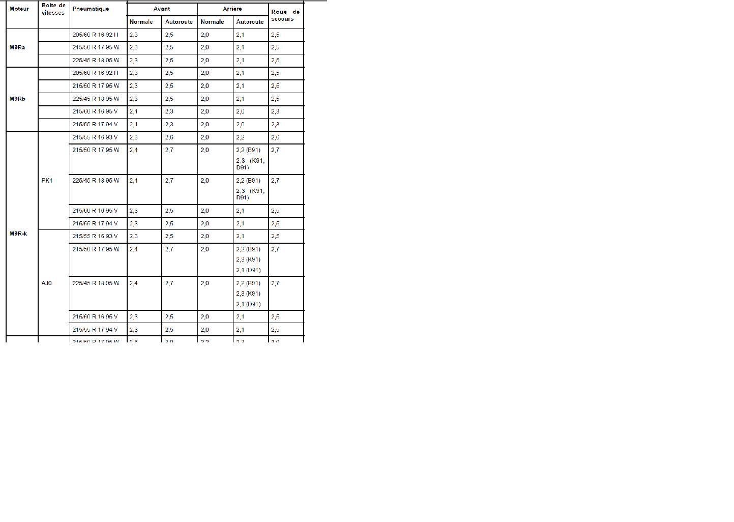

tech-agent
Losange d' Alu
Inscrit le: 20 Juil 2006
Messages: 1453
Message Jeu 24 Juin, 2010 09:20:13
Salut,
Voici les pressions en fonction de la motorisation et du montage.

Message Jeu 24 Juin, 2010 09:30:49
tech-agent a écrit:
Salut,
J'ai une laguna3 2.0 Dci 150Cv. Pouvez vous me donner la correspondance avec les numéros de moteurs de votre tableau.
Pouvez vous me donner l'URL ou je pourrai trouver ces infos (votre tableau).
Cordialement

Message Jeu 24 Juin, 2010 09:54:44
pluie77 a écrit:
Possesseur d'une laguna 3 2.0 Dci 150 chevaux équipée en base de jantes 17 avec des pneus 215/50/17, j'ai trouvé la voiture très inconfortable. J'ai changé pour une monte 16 pouces - et les pneus préconisés 205/60/R16 (92)H
Bien cordialement
D'parès le tableau fourni par Tech-agent (qui travaille chez Reno), tu as pour ta monte de pneumatique :
Avant :
normal : 2,3
autoroute : 2,5
Arrière :
normal : 2,0
autoroute : 2,1
roue de secours : 2,5
sous réserve que j'ai bien lu. ces pressions sont indépendantes de la motorisation.
