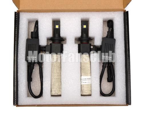

Ces H7 LED sont vendus pour 2500 lumens, ce qui est quand même inférieur à des xénons qui sont plutôt à 3200 lumens, mais ça éclaire mieux que des halogènes 55W qui sont à 1600 lumens. Et la consommation n'est que de 2,13A par lampe, je l'ai vérifié. Le ballast est petit, ce qui permet de le loger dans le phare.
La photo des ces lampes :

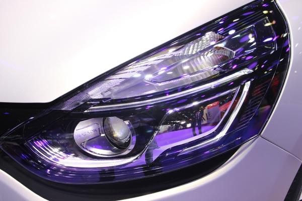

La Clio IV a des feux aux xénon mais faudra me dire ou est le lave phare car sur aucune photo on ne les voit.C'est pourtant obligatoire.

La clio 4 n'a pas de xénon ;) c'est pour ça que tu ne vois pas les laves phare.
C'est d'ailleurs une critique quand ils ont sorti la version RS .. SANS Les xénon. Le dev R&D a été jugé trop couteux par rapport à ce que ça rapportait.
http://j2c.org

je parle de la Clio Initiale :wink: qui a le Bi Xénon

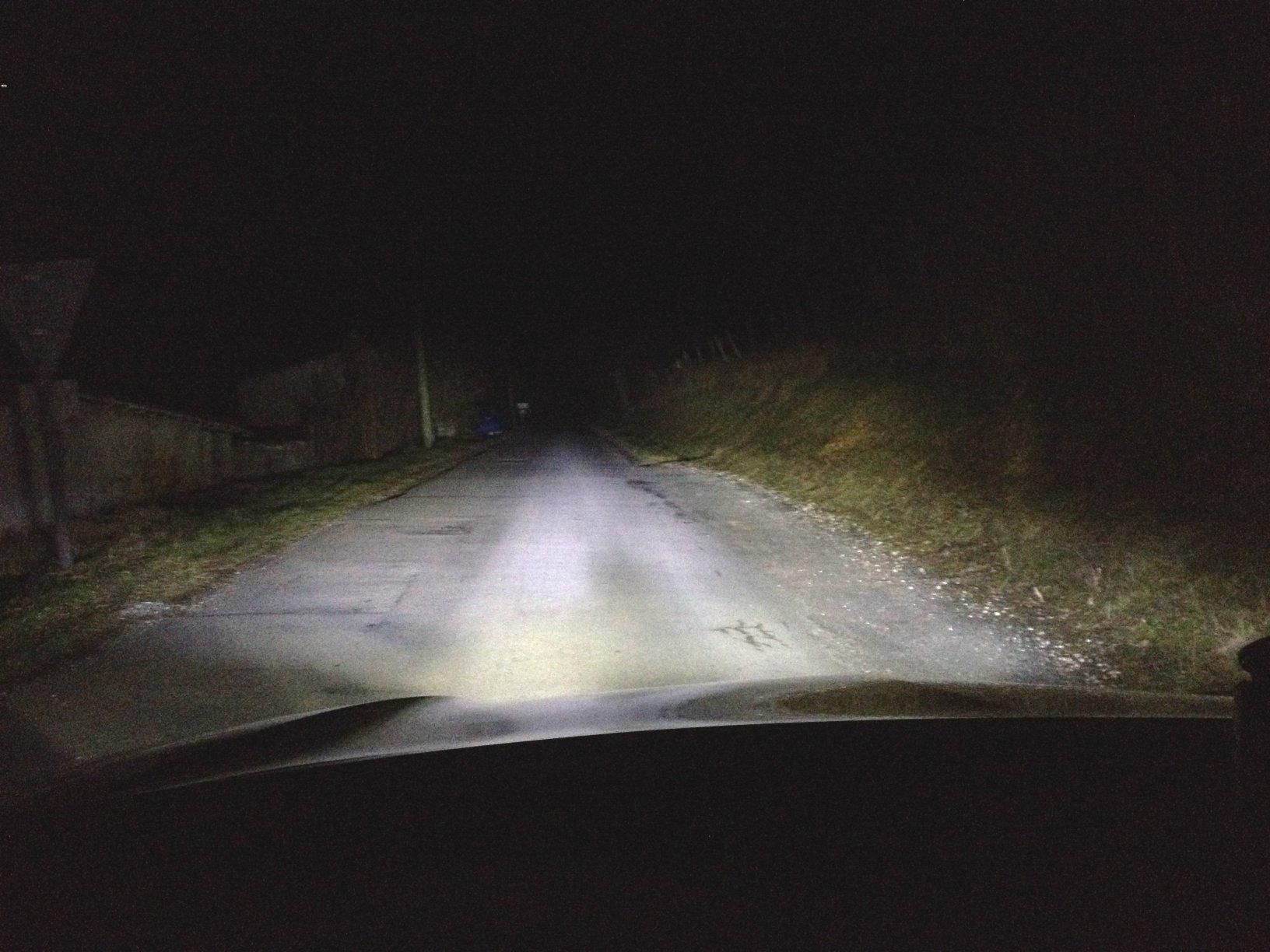

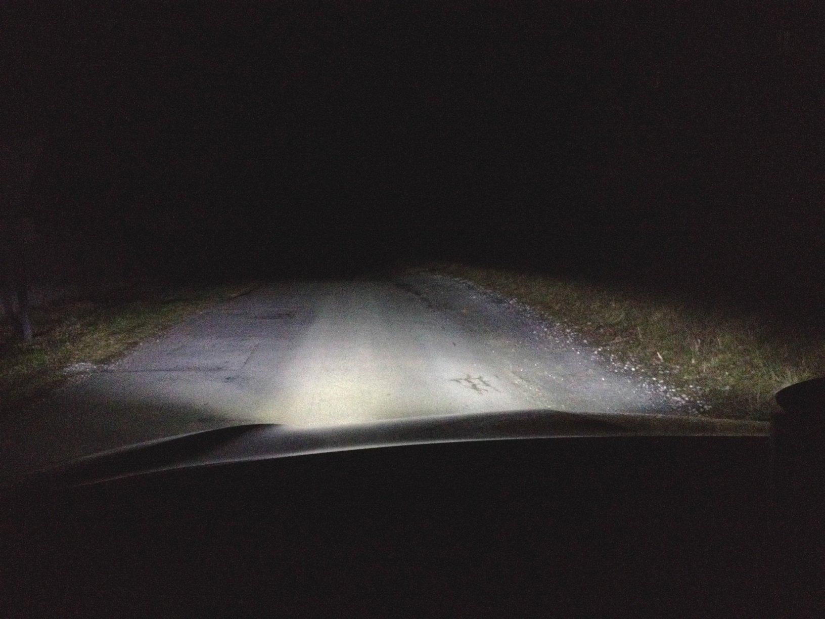

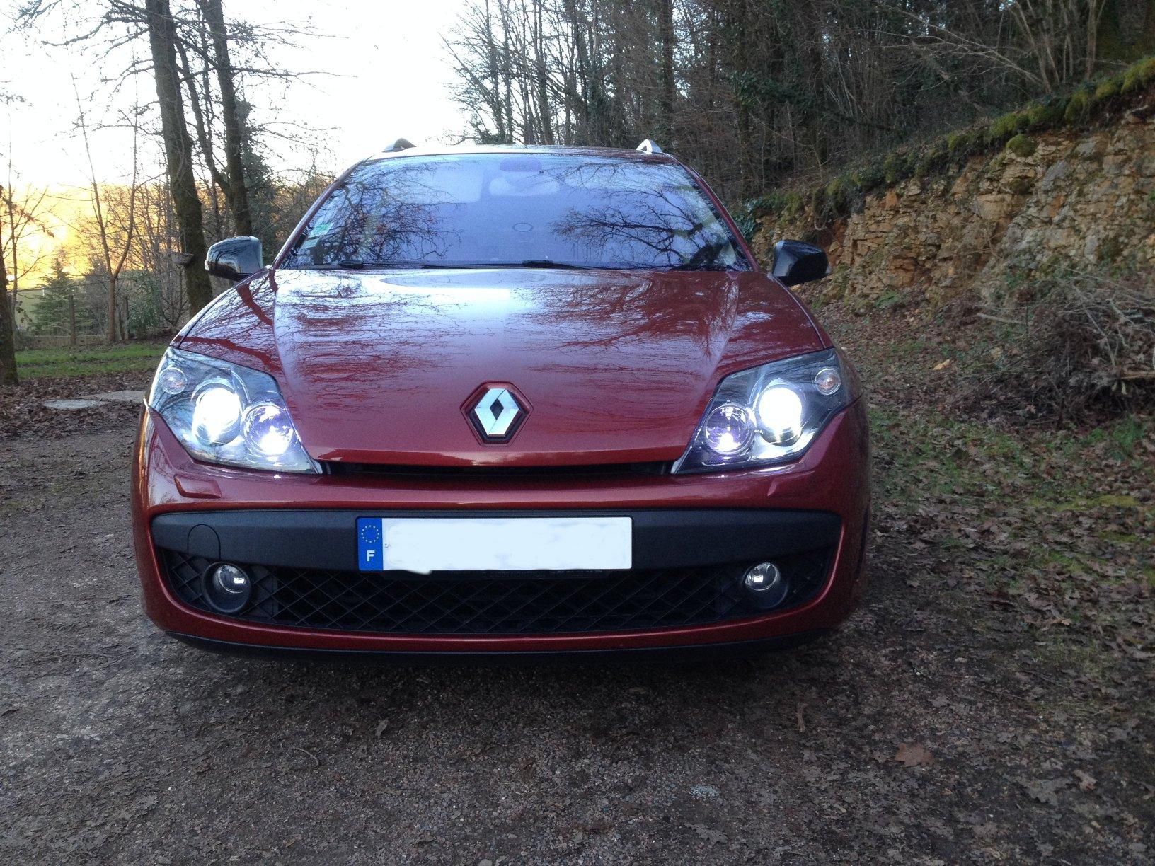

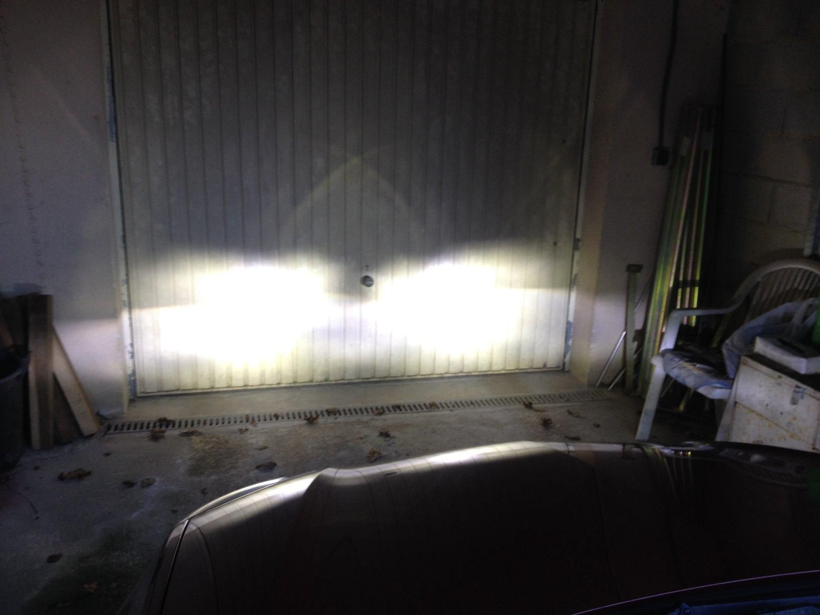

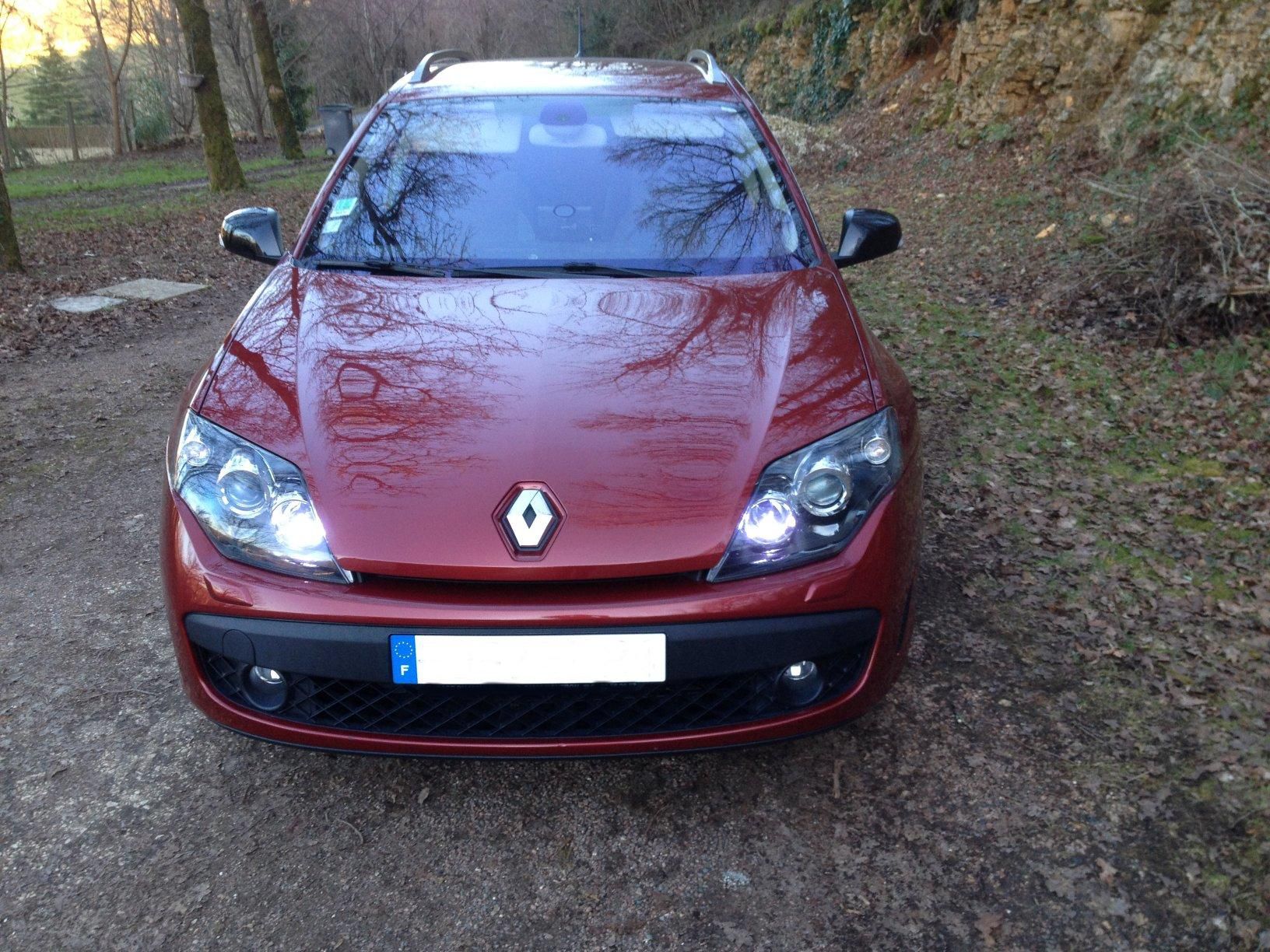

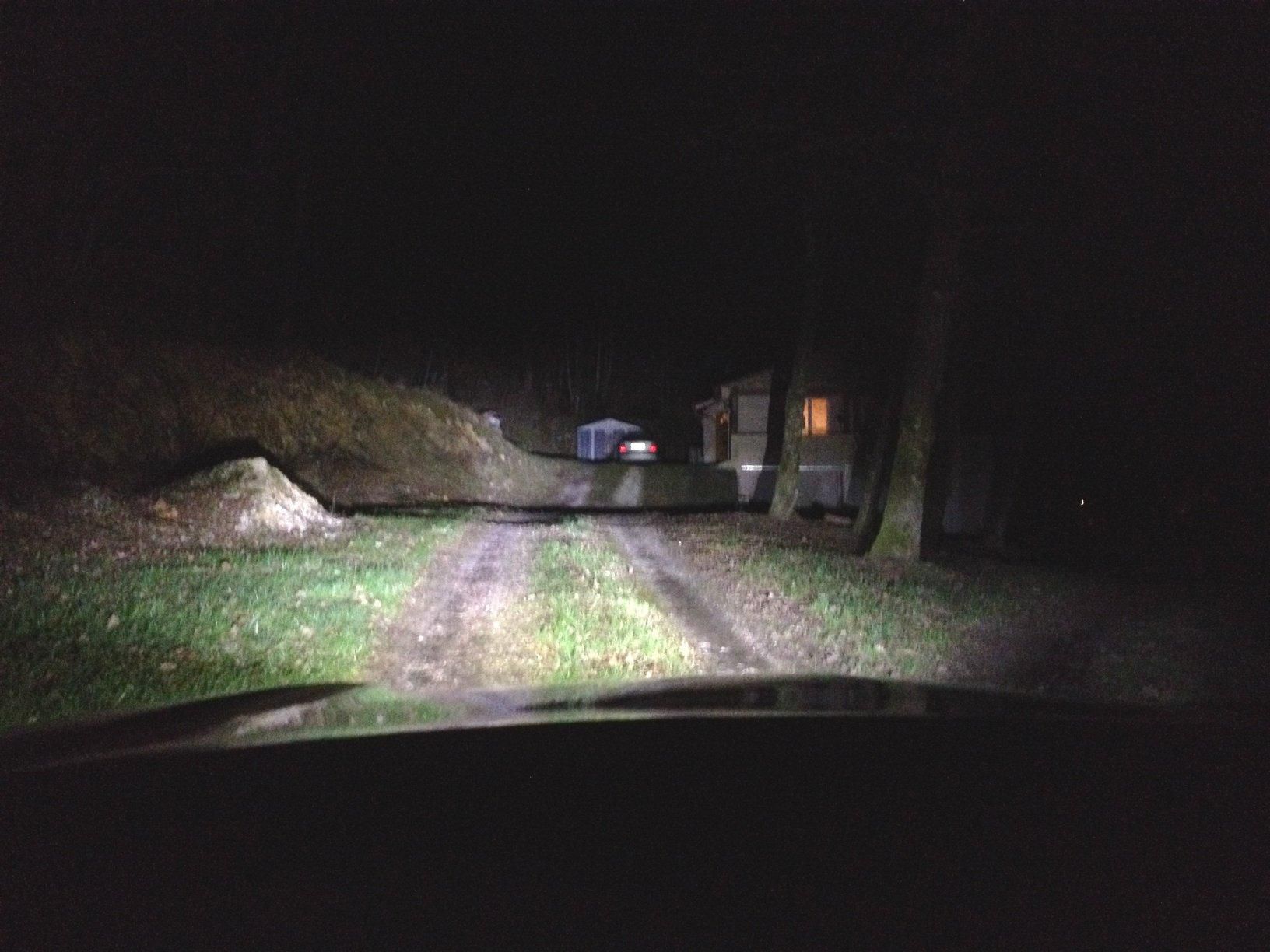

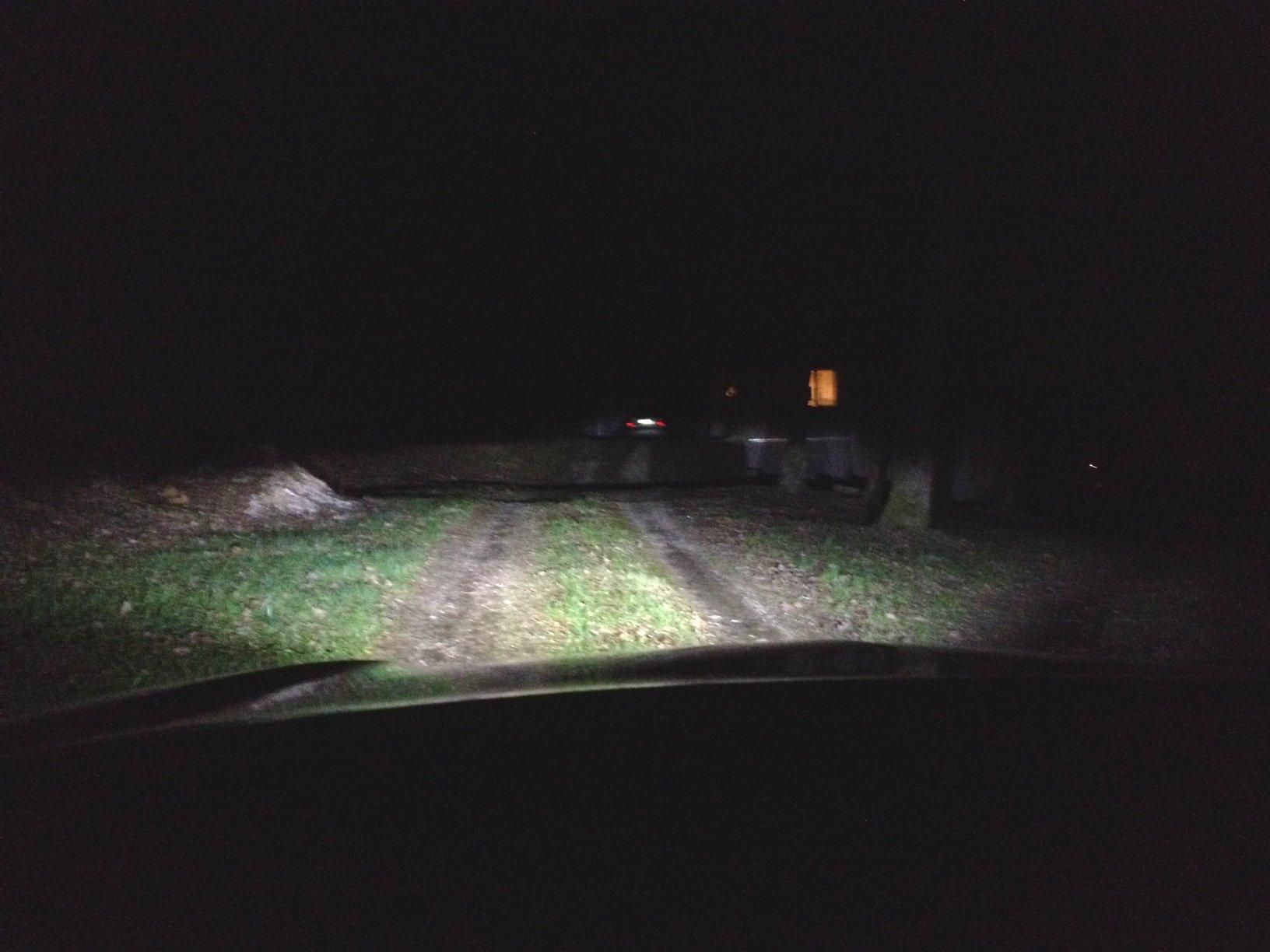

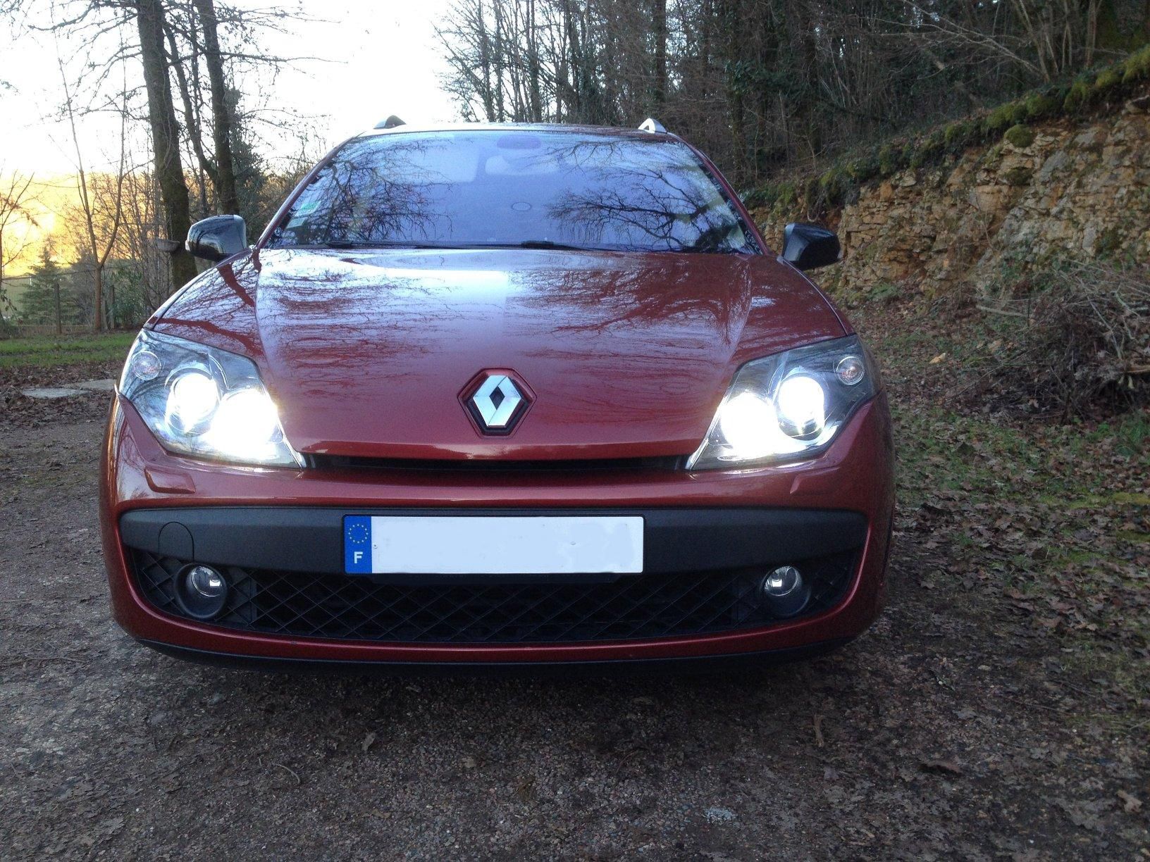

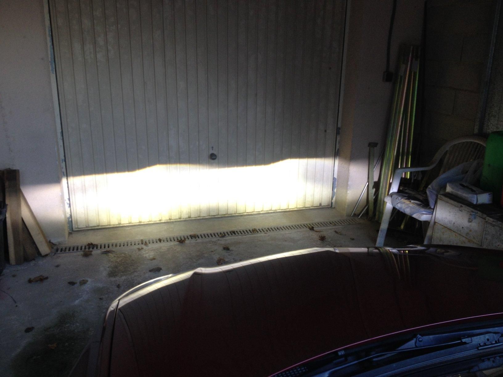

Voici quelques photos (pas terribles) du résultat avec des LED.
Veilleuses
Feux de croisement
Feux de route
Un aperçu sur la porte de mon garage
Sur la route
On voit bien la différence à l'intérieur entre l'ampoule d'origine à droite et la LED à gauche
Laguna III GT2.0 Estate DCI 180CV FAP rouge intense

Message Lun 09 Fév, 2015 20:38:56
Je suis impressionné du rendu.
Et vu comme la délimitation est franche entre "sombre et lumière", tu ne devrais pas voir de soucis avec la maréchaussée.

Ce que je vois sur les photos me donne l'impression que tu ne dérangera personnes. Le hallo de lumière semble propre et ne déborde pas sur le haut.
