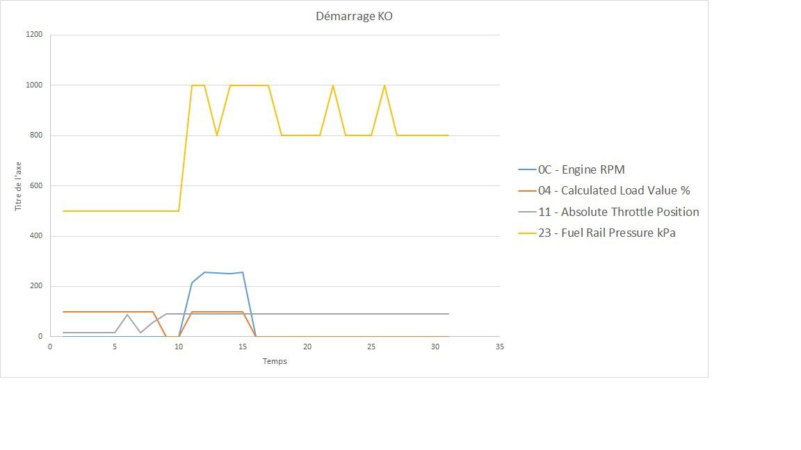

Je possède une Laguna 3 2.0 DCI 130 cv FAP bose Edition de 2012 et 100000km.
Il y a 2 semaines, démarrage impossible, moteur chaud j'avais roulé moins d'une heure avant. Remorquage et arrivé au garage (multimarque à proximité), elle démarre et pas de défaut enregistré sur la valise.
Depuis cela s'est reproduit plusieurs fois, elle finissait par rédémarrer, mais depuis hier impossible. Bien sur 1h avant j'étais chez Renault qui ne pouvait pas faire grand chose tant que la panne ne se reproduit pas. Arghh ...
Pour les symptomes, quand je lance le démarrage, le démarreur tourne, le régime moteur augmente à 250 tr/min, mais le moteur de démarre pas.
Ci dessous quelques courbes enregistrées, la pression carburant monte à seulement 1000 kPa, est ce normal ?
Si jamais quelqu'un aurait des conseils, je vous en remercie, sinon je pense que ce sera encore un remorquage, chez Renault cette fois, en espérant qu'il puisse trouver a raison.
Bonne soirée à tous et merci d'avance.

Bon comme la voiture ne démarrait plus du tout elle est partie au garage en remorque.
Au final c'est le jaugeur carburant qui a grillé au niveau du connecteur, et du coup peut être la pompe avec (j'aurais plus de détail en récupérant la voiture).
Résultat 800€ de facture et pas de prise en charge par Renault car la voiture à plus de 100 000 km (elle n'a que 3.5 ans et 105000 km, j'avais encore la garantie or occasion il y a 4 mois).

Coté panne, il s'agit au final de juste un des brins du connecteur de la jauge à carburant qui a brulé/fondu. Il falllait le trouver.
Malheureusement du coup changement du jaugeur et du faisceau par le garage, ce qui fait déjà 400€ HT de pièce...
