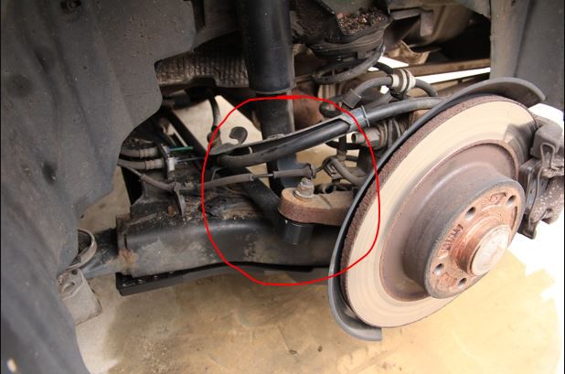

bonjour,
sur ma laguna coupé j'ai un doute pour savoir si j'ai le 4rd ou pas,
j'ai pris des photos :
https://i.imgur.com/cfX05G8.jpg
4rd ou pas pour vous ?
https://i.imgur.com/TUTiUTe.jpg
merci
ps : c'est un v6 initiale
J'ai des nouvelles photos
https://i.imgur.com/s12vW6M.jpg
https://i.imgur.com/UD92s0A.jpg

Il suffit de braquer à fond et de regarder si les roues arrières pivotent, non ?

Message Dim 14 Jan, 2018 14:06
Bonjour.
Tu ne l'as pas!
Ton train arrière ne ressemble pas à celui-là:
https://s1.cdn.autoevolution.com/images/testdrive/gallery/..ntrol-2011-774_4.jpg
https://s1.cdn.autoevolution.com/images/testdrive/gallery/..ntrol-2011-774_5.jpg
Si tu démontes une de tes roues arrières et que ça ne ressemble pas à çà, le doute sera complètement levé:
http://2.bp.blogspot.com/-4oieB09wsEQ/Uq48DZZZQvI/AAAAAAA..direccionais+(4).jpg

Le sigle "4 control "en rouge est indiqué sur le haut des 2 portes avant .

De ce que je'en vois, je dirais que tu ne l'as pas. Mais le plus facile est de regarder à travers les roues arrières si tu aperçois une "biellette de direction"

Tu ne l'as pas, visiblement.
Sur les Initiale, c'était une option.
Le vérin de direction qui se trouve au centre de l'essieu est énorme, tu ne peux pas le louper!
