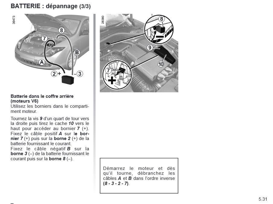

J'ai regardé dans le manuel d'utilisation de la Laguna :
http://www.e-guide.renault.com/1041_2_FRA_D91/ressources/..oad/NU1041-2_FRA.pdf
Il semble que le loquet qui permet de déverrouiller la banquette arrière soit situé dans le coffre (page 148 du manuel) :euh: :euh:
Par contre, page 211, il y a une méthode pour démarrer le véhicule avec des câbles de démarrage, et des bornes situées sous le capot avant.
Comme quoi, la méthode RTFM est toujours aussi efficace :mrgreen:
