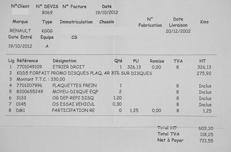

À la suite d’un contrôle technique, et d'un problème de freinage sur ma Laguna 2 Estate (2003, 150 000 kms)
j'ai demandé (1 mois après le CT) un devis dans un garage Renault.
Un responsable m'appelle afin de me faire constater l'absence d'une vis sur un étrier.
Celui-ci, tiré en arrière, a sans doute également abimé le disque.
Voici le devis
Une réparation avait été entreprise par un mécanicien environ 5/6 mois avant.
Je m'étais rendu au garage ne pouvant remettre moi même les plaquettes de frein que je désirais changer.
Bien sûr, la personne du CT n'a pas vu l'absence de cette vis, le 1er garagiste m'indique que le travail à bien été réalisé...
Le véhicule se trouve depuis 3 jours (+ wk) dans le garage Renault en attente.
Avez-vous déjà entendu parlé qu'une vis d'étrier pouvait s'en aller ?
Y'a-t-il des constatations à faire réaliser ?
Merci de vos réponses et pistes :)

de plus le devis est hallucinant, demande un autre ailleurs plutôt petit garage sympa.

Pourquoi changer l'étrier de frein, il est hs ?!

L'opération 3133 ( dep rep 2 disq ) est compté 2 fois, une fois inclus dans le forfait et une fois à 68.40 € HT . :wink:

Ca nous remet le devis à ~840€, quand même.
Pour déformer l'étrier faut y aller fort, je ne suis pas sûr que ce soit le cas, surtout s'il n'a jamais freiné.
Et là on retombe à ~350€.
PS: la fonte du devis s'appelle "Comic", no comment...

Tu as déjà les références renault sur ton devis...

tu as les references renault sur le site d'oscaro... donc tu ne peux pas te tromper

Suite à la remarque de ax04530, Renault m'a donc refait le devis --> 720 euros.
