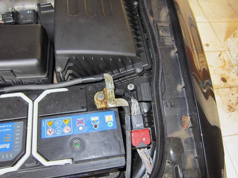

Message Dim 06 Oct, 2013 17:30:33
Salut à tous,
Suite à la réception d'un MP, je joins une photo de la solution radicale qui a supprimé ce bruit:
La pose d'une vis.
clic pour agrandir @+
