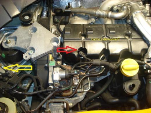

Ok,merci, il me reste à trouver les bougies. Je suppose qu'elles se trouvent en dessous du cache. J'ai essayé de dévisser les 2 vis de 10 qui sont au dessus: sans succés, je n'ai pas osé insister. Qu'est-ce que c'est, ce qui ressemble à une bougie ( au bout de la fléche rouge)? J'ai essayé de le déconnecter, même chose: sans succés.
Au bout de la flêche jaune se trouve une durite remplie de gasoil. Dans cette durite transparente, je vois une bulle. Normal? Ou à purger? clic pour agrandir
Bien à vous. Yalla

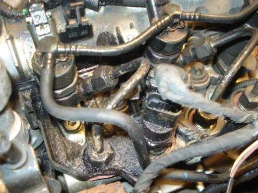

Bonjour, je poursuis le démontage et arrive aux bougies. Je suis surpris tout d'abord par le "goudron" présent coté gauche (bien visible sur la 2ème photo). Qu'est-ce que c'est? De plus, tous les faisceaux électriques paraissent avoir cuit!!!! Ils sont raides, croquants. Fait-il trop chaud à ce niveau?
J'ai eu du mal à décrocher la prise sur le "truc" à gauche. Qu'est-ce que ce truc?
J'ai testé les bougies comme indiqué et j'ai trouvé 0,6 ohm à chaque bougie. Je n'ai pas fait le test pour le câblage électrique.
Merci de votre participation.... clic pour agrandir clic pour agrandir
Bien à vous. Yalla
Laguna Estate Privilège Carminat 1,9 dci 130 de 2007

Message Mar 21 Déc, 2010 17:18
hello
Truc = capteur de pression de gazole dans la rampe commune
Mon mien à 100.000 kms
Y'aurait pas du gazole qui aurait fuit (capteur ? injecteur ? ou autre ?
un problème de pression de carburant ==> défaut injection (voire pas de démarrage dans certains cas .. par sécurité)
attendre d'autres avis
last_editDernière édition par ceyal le Mar 21 Déc, 2010 17:19; édité 1 fois

si tu as une bougie de pre chauffage hs sur 4 ça allume le voyant moteur , mais le moteur marche quand meme bien , elle sont + la pour la depollution que pour le demarage
en ce qui concerne la vanne egr moi mon mecano me la condanner il ma fait une plaque de la forme du joint sur le tuyau qui amene les gaz dans l admission pour boucher le trou et depuis j ai retrouver un ralenti + stable et + puissance
et pour ton caramel coller autour de ton injecteur il faut que tu change tes joints sous les injecteurs ce sont eux qui fuits
(je ne veux pas passer pour celui qui sait tout mais mes nombreux stage au garage mon apris des choses )
merci a+

Bonsoir, ces deux réponses confirment ce à quoi je pensais: une fuite de carburant qui se caramélise.... A votre avis, est-ce que je peux remonter toutes les connexions électriques et démarrer le moteur pour observer où il y a une fuite? D'ailleurs, sera-t-elle visible?
Un simple resserrage des écrous de durite peut-il suffire? Dois-je utiliser une clé à oeil ouverte?
Enfin, ce défaut peut-il être à l'origine de l'alerte "injection à contrôler" qui ne s'allumait pas tout le temps et à cette odeur de brulé dont j'ai parlé plus haut?
Bien à vous. Yalla

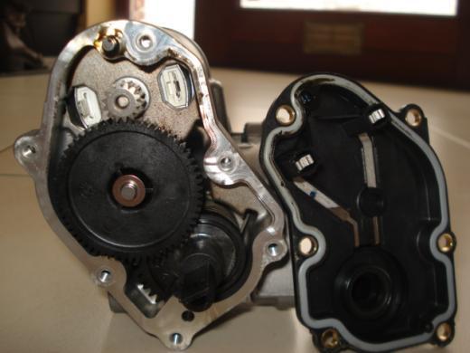

Message Ven 24 Déc, 2010 10:31
j'ouvre ce sujet pour faire suite à celui dans lequel je recherchais cette vanne EGR, etc.
A présent, cette vanne a été démontée une première fois, nettoyée puis remontée sans que le message "injection à contrôler" disparaisse ensuite.
Par contre, je détecte un bruit au niveau de cette vanne: un bip-bip permanent alors que le moteur est en marche , puis un biiiiiiiiiiip continu lorsque je coupe le moteur. Il finit quand même par s'arréter. Hier, j'ai réussi à interrompre ce biiiiiiiip en déconnectant la prise et à le faire rebiper dès que j'ai remis la prise.
Ce matin, démontage de la vanne puis ouverture coté engrenage. En faisant tourner le plus grand engrenage, la vanne s'ouvre et se ferme sans effort.
Il reste le moteur à sonder ou à sortir (avec les 2 vis en arrière du moteur?)
Je compte sur l'avis de l'un d'entre vous qui l'a déjà fait ou qui saura m'indiquer la marche à suivre pour explorer cette piste. clic pour agrandir clic pour agrandir
Bien à vous. Yalla
