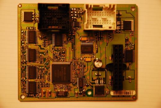

joellaguna2 a écrit:
Moi je veux aussi des photos :mrgreen:
Les voilà ..
Si vous voyez quelque chose d'anormal .. clic pour agrandir clic pour agrandir

Hello,
avec pas mal de réserve je dirai :
photo 1 :
voie 18 connecteur U2 = sortie relais essuie-glace avant sélection petite et grande vitesse
voie 20 sortie relais essuie-glace avant sélection marche/arrêt
photo 2 : est-ce un micro-relais cramé ?

Bah dis donc tu as de bon yeux. :shock:
Sur le composant entouré il y a un marquage y16>,composant a 3 boches genre transistor ,qui ne presente pas de trace de chauffe ,mais ca veut rien dire
Sur la carte je compte 5 composants du meme type mais avec un autre marquage (JSu)
Si ce sont des relais ,ce ne sont pas des relais de puissance en tout cas.
Bref ,je persiste ca n'aurait pas du lacher :nonnon:

bon les cercles sur la photo concernent la commande des micro relais, donc pas la puissance, j'ai pas assez étudié la RTA :oops:
par contre, je pense que le garage ne t'a pas rendu le chassis porte-relais qui est pluggée sur l'UCH.
sur le connecteur NO en ht à gauche, les bornes B1 et B2 alimentent le moteur essuie-glaces (vitesse 1 et 2) voir scann, pour moi le souci est sur ce chassis rapporté. :ouioui:

Merci de t'interesser au probleme,mais non je n'ai pas l'autre chassis.
Est-ce que les 2 sont dissociables ou indissociables ?
Je peux toujours fournir la reference facture si cela apporte quelque chose
En tout cas si c'est l'autre chassis qui etait en panne,il ne semble y avoir que des relais sur support et peut-etre facilement changés.
Je me trompe peut-etre

Oui ce chassis fait partie de l'UCH, il ressemble à ma première photo.
il y a les relais débrochables et les relais internes (soudés ?)
ce chassis est embroché/clipsé selon moi.
