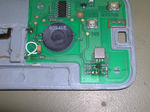

Je suis actuellement en possession d'une carte électronique de Laguna II d'un ami.
Celui-ci m'a demandé de ressouder ce fameux bouton qui se dessoude seulement en ouvrant lui-même la carte avec un cutter, il semble qu'un composant s'est arraché au contact de la lame :...:
Incapable de le retrouver, j'aimerai que quelqu'un m'aide à connaitre les caractéristiques techniques de ce composant, du moins trouver une référence afin d'en racheter un.
Voici l'emplacement du composant manquant (encadré en rouge):
Merci d'avance pour votre aide
