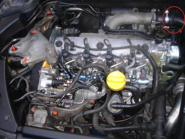

Par contre, tu me confirmes bien que je suis sur la durite d'air en amont du turbo ? Je te joins une photo avec la durite encerclée en rouge en haut à droite.

Euuuh, par contre, pour info ce n'est pas mon moteur, je me suis servi d'une photo sur le site.

Message Jeu 30 Aoû, 2012 15:25:52
C'est un grand classique. Ton volet étouffoir ne serait pas félé ?
