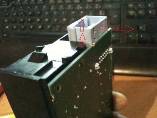

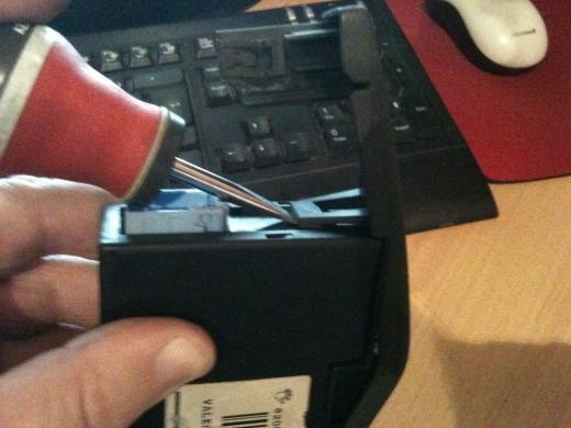

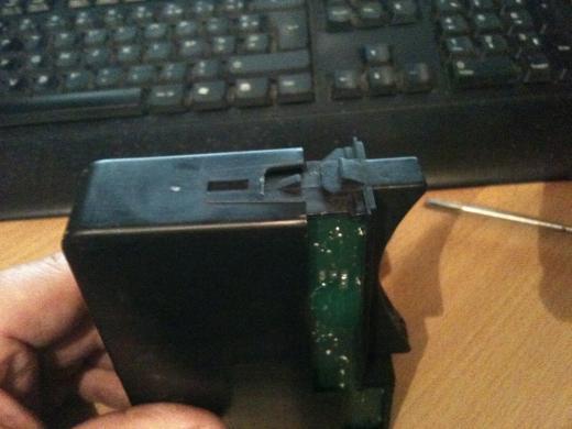

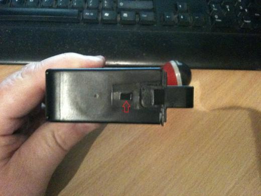

1- D'abord, retirez le cendrier puis tirez délicatement le lecteur de carte des deux côtés pour le déclipser de son logement.
2- Il faut ensuite retirer la longue pièce qui se voit devant en la déclipsant du lecteur.
Pour cela, il suffit de faire levier avec un tournevis plat de cette manière.
clic pour agrandirclic pour agrandir
3- Arrivent ensuite 2 ergots qu'on soulève un peu avec le tournevis
pour obtenir
puis ça
on retourne le tout et on fait de même avec le dernier ergot
4- Retirez le capot en plastique et retirez la petite vis qui fixe le circuit imprimé sur son support (c'est celle-là, la seule vis dont je parlais au début!).
5- Il y a 2 petits ergots qui gardent la carte en position sur le support. Celui de droite est fixe tandis que l'autre est plus flexible.
Exercez une très légère pression avec un doigt sur l'ergot et écartez la carte du support.
