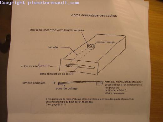

Nota pour la clé de contact.
J'ai vu sur le forum et cela m'a aidé à réparer la mienne.
Il ne faut pas coincer de plastique sur le petit inter rouge sinon l'auto radio restera toujours en marche avec obligation de l'arrêter manuellement
En fait il faut coller une lamelle (effectivement un style carte de crédit est parfait) mais cette lamelle doit agir comme celle d'origine (avec élasticité)
Voir les sujets avec photos qui existent déjà, je vous donne ici juste mon plan de montage

Message Dim 17 Fév, 2008 12:32:26
waip ton schema est bon mais moi j'ai remplacer la colle par de la patafix (bon c'est une marque mais au moin on comprend :D ) du coup l'elasticité est assurée et depuis plus d'un an que j'ai fait ce bricolage plus aucun soucis :wink:
