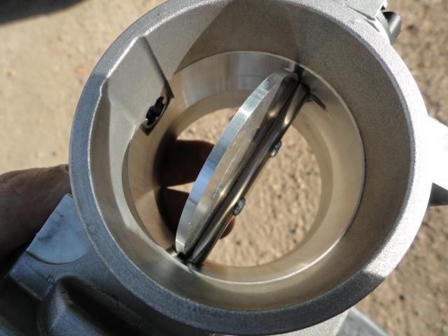

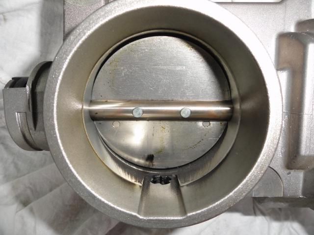

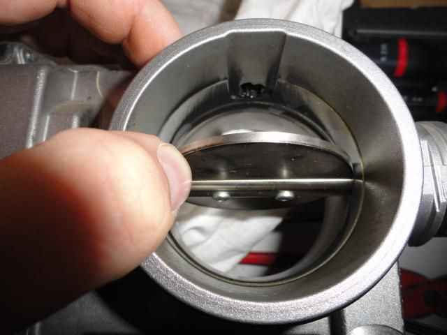

Depuis la mise en ligne de mon sujet, j'ai remarqué en fait que mon ralenti accéléré n'était pas seulement en changeant de vitesse mais tout simplement lorsque je lâche l'accélérateur même avec une vitesse enclenchée. (mais pas tout le temps!?) Exemple: Si je suis en 3ème et que je lâche l'accélérateur, je ralenti c'est évident et lorsque j'arrive à 1000, 1200 voir jusque 1800tr/m la voiture ne baisse pas plus bas en régime et je sens bien quelle tire...
J'ai donc démonté mon boitier papillon pour le nettoyer comme le garage me l'a conseillé et le problème persiste.
Voici les photos du boitier Papillon avant nettoyage.
Voici les photos après nettoyage.
Je pensais que ce n'était pas très sale mais le garage m'a dit que si, c'était bien encrassé et qu'après un nettoyage cela pourrait résoudre mon problème et me ferrait également un peu moins consommer.
En ce qui concerne mon problème, il est toujours présent.

Alors pardon de ne pas avoir donné suite plus tôt à ma petite aventure mais le problème est résolu.
Cela venait bel et bien du boitier papillon!
J'ai eu la chance à l"poque que la voiture soit garantie car la facture fut assez salé à mon gout! Près de 500€ ! chez RENAULT.
Une fois le boitier papillon remplacé, plus de problèmes!
Si vos symptômes sont les même que les miens...Préparez la carte bleue!
Bon courage.
