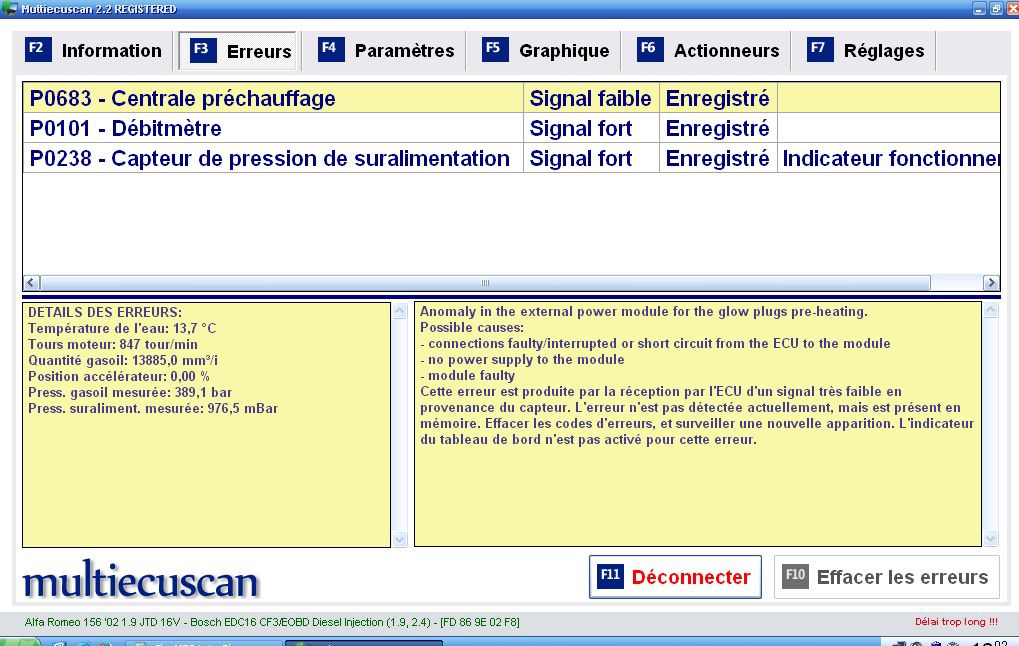

Et ça s'accompagne de ce genre de chose ensuite :
Ancienne :
