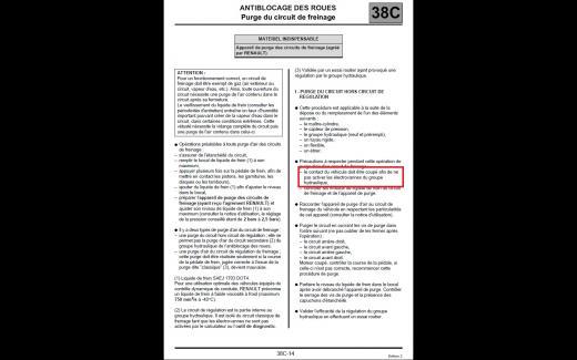

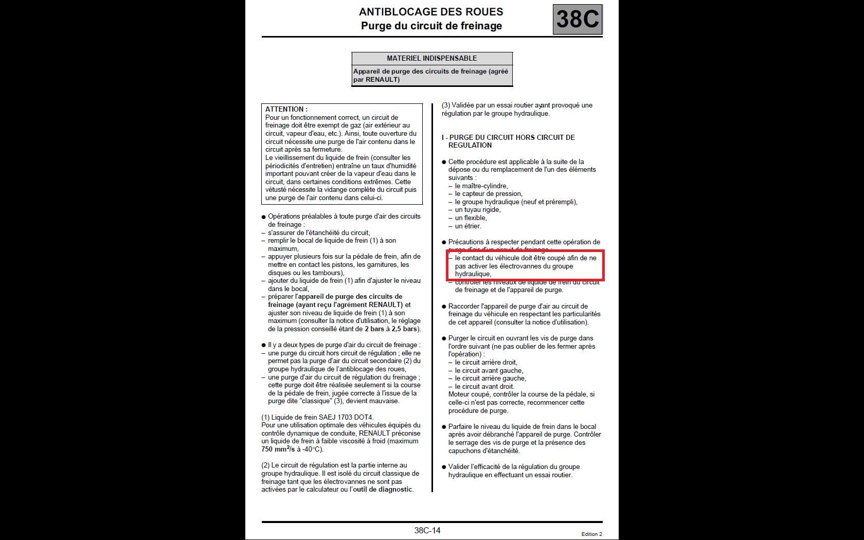

moi je lis le contraire : pendant la purge classique, ne pas mettre le contact pour ne pas activer les électrovannes.
Ca ne concerne que la purge classique : celle où tu n'as pas entré d'air dans le système en amont du bloc ESP.
Si tu as entré de l'air en amont du bloc ESP (changement de bloc ESP, d'assistance de freinage ou bocal qui se vide), il faut purger le bloc, car il peut y avoir une bulle qui reste coincée en amont du bloc et qui reste au niveau des électrovannes

je comprends plus rien alors, car sur la doc il est indiqué :
purge hors circuit de régulation (donc la purge classique sans valise) lors du remplacement du maitre cylindre, donc le bocal vide :aw2:
et même quand tu remplace le groupe hydraulique (a condition qu'il soit rempli)
