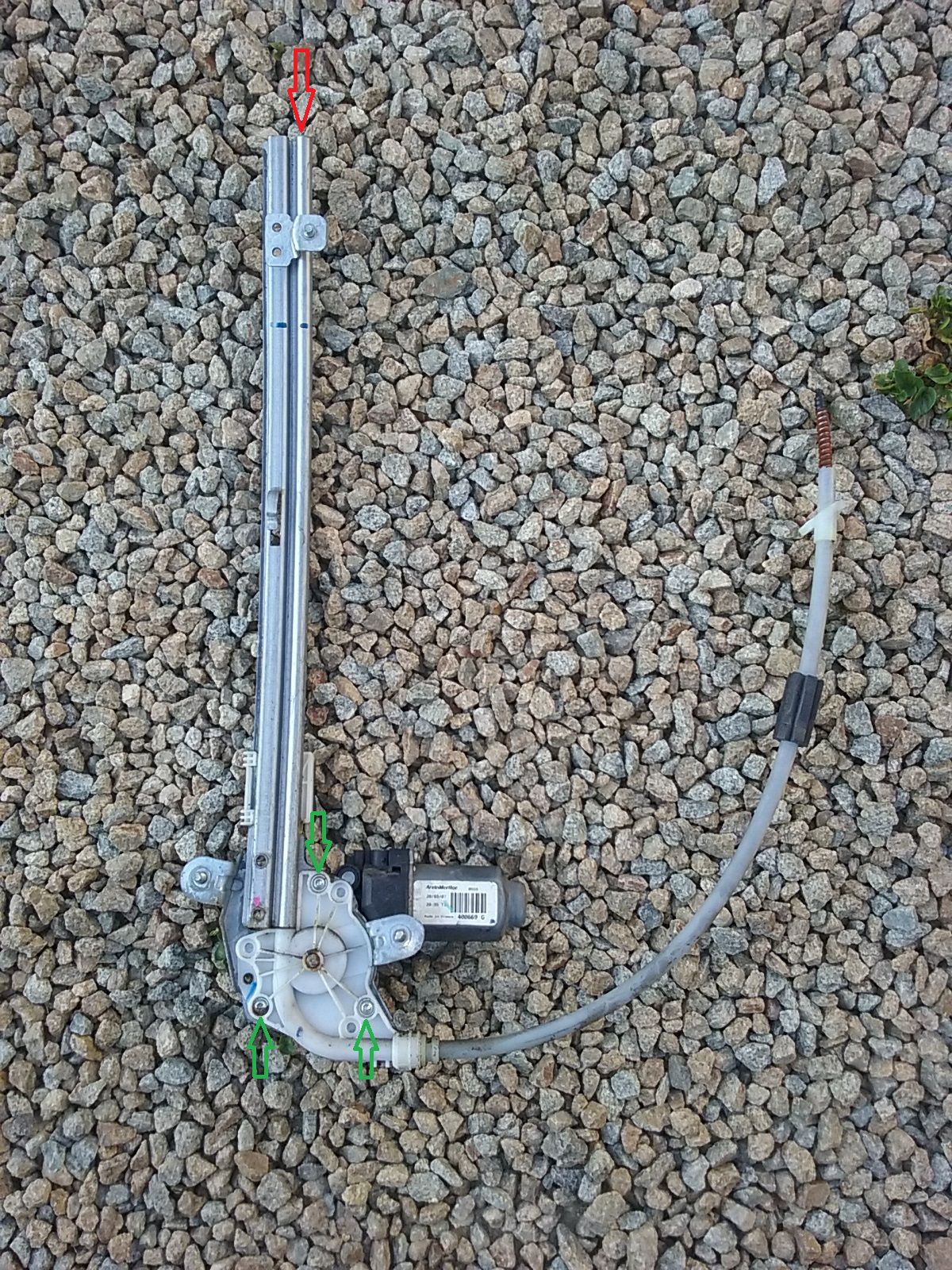

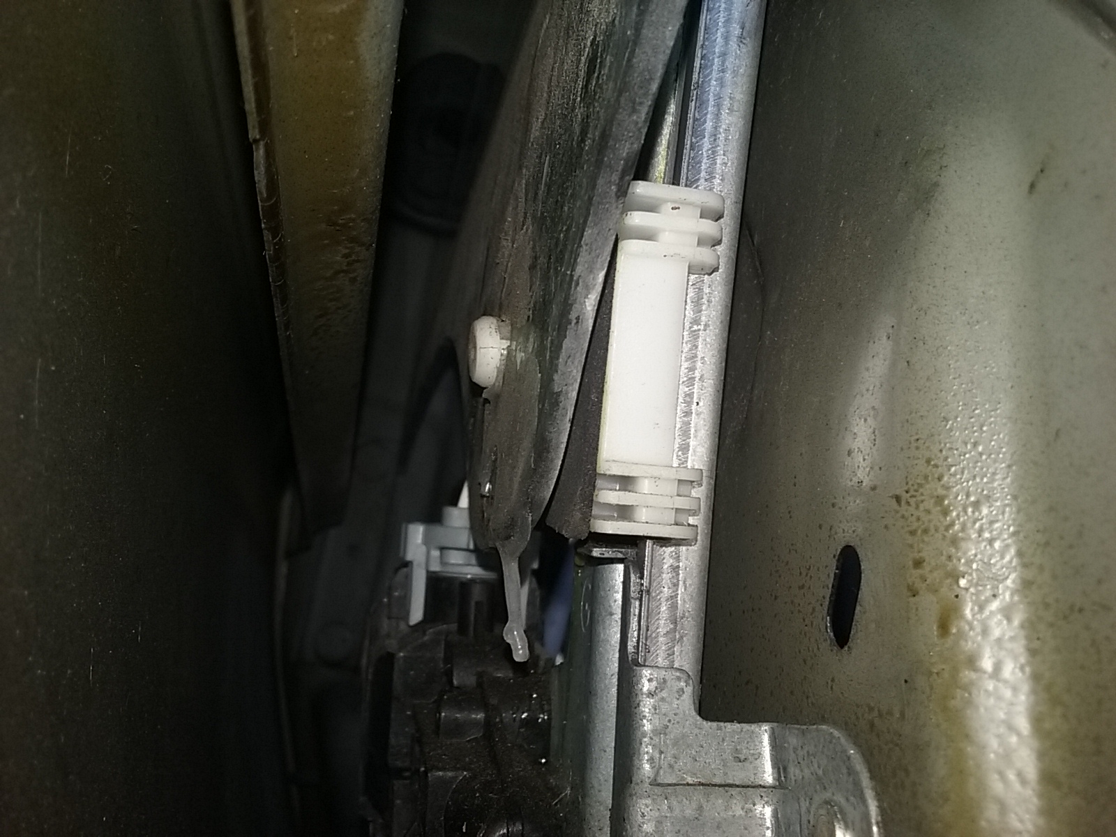

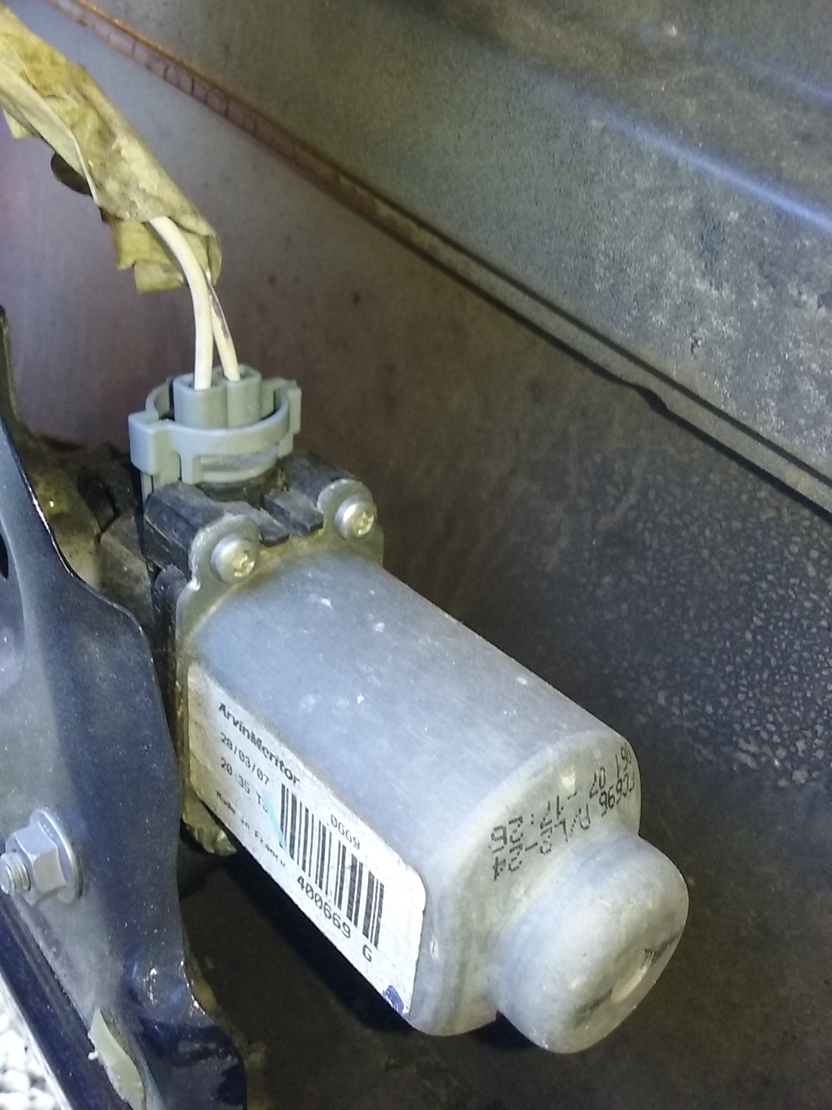

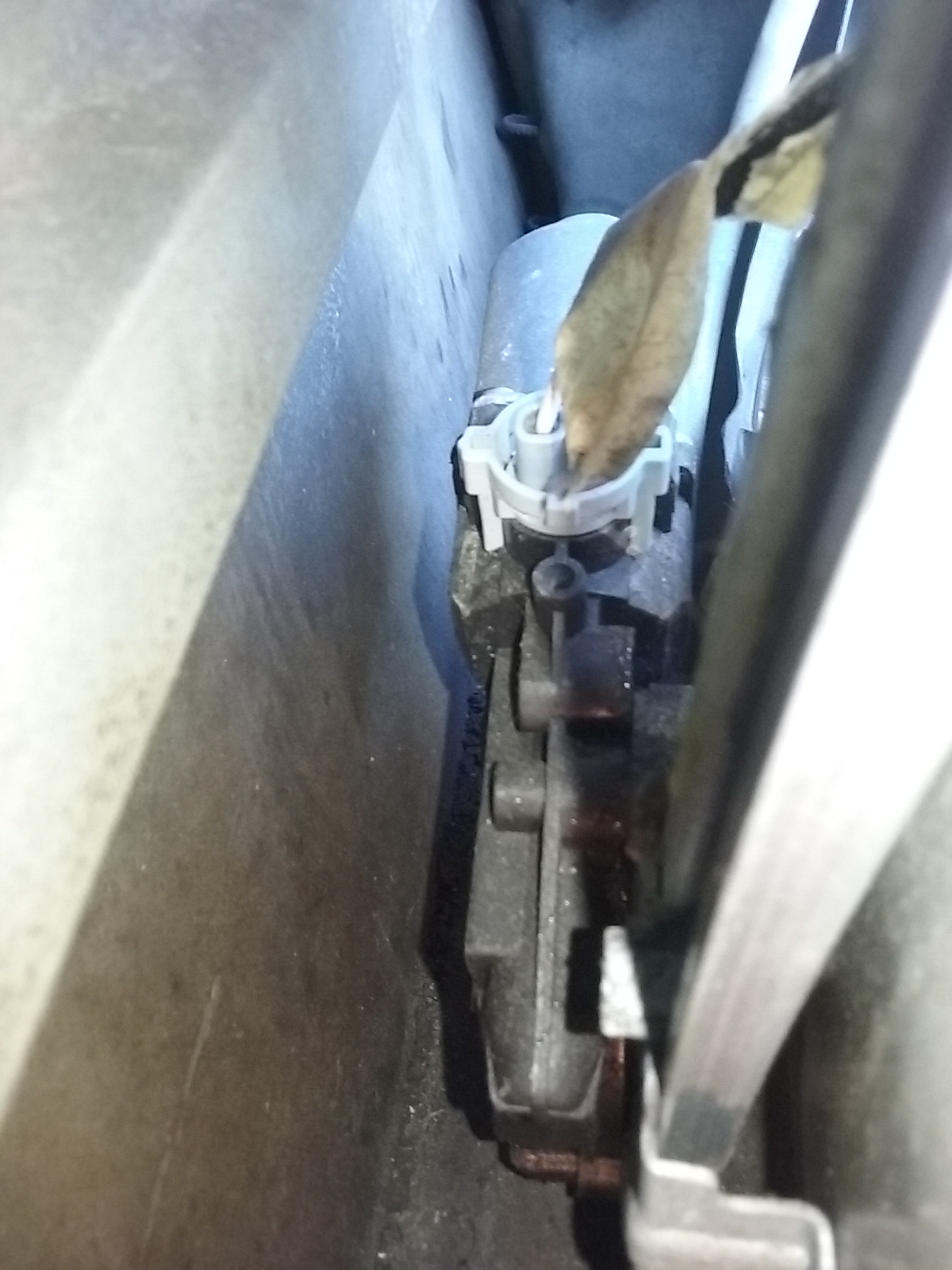

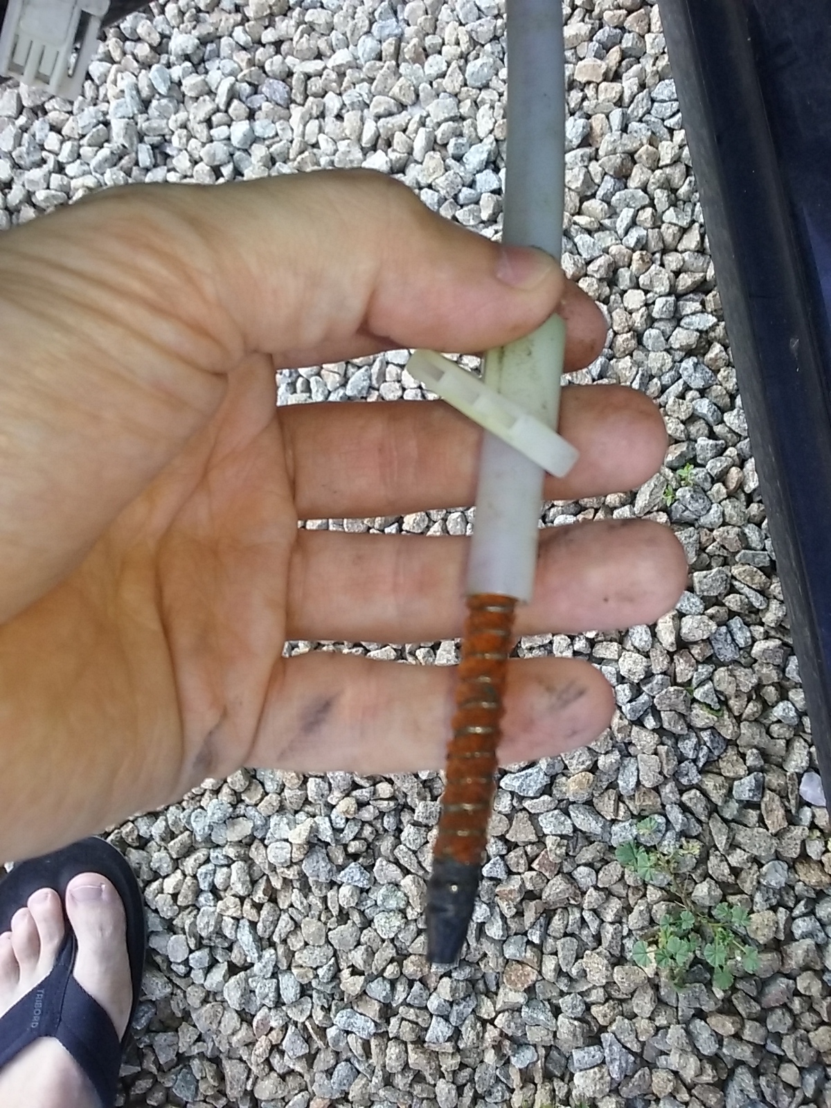

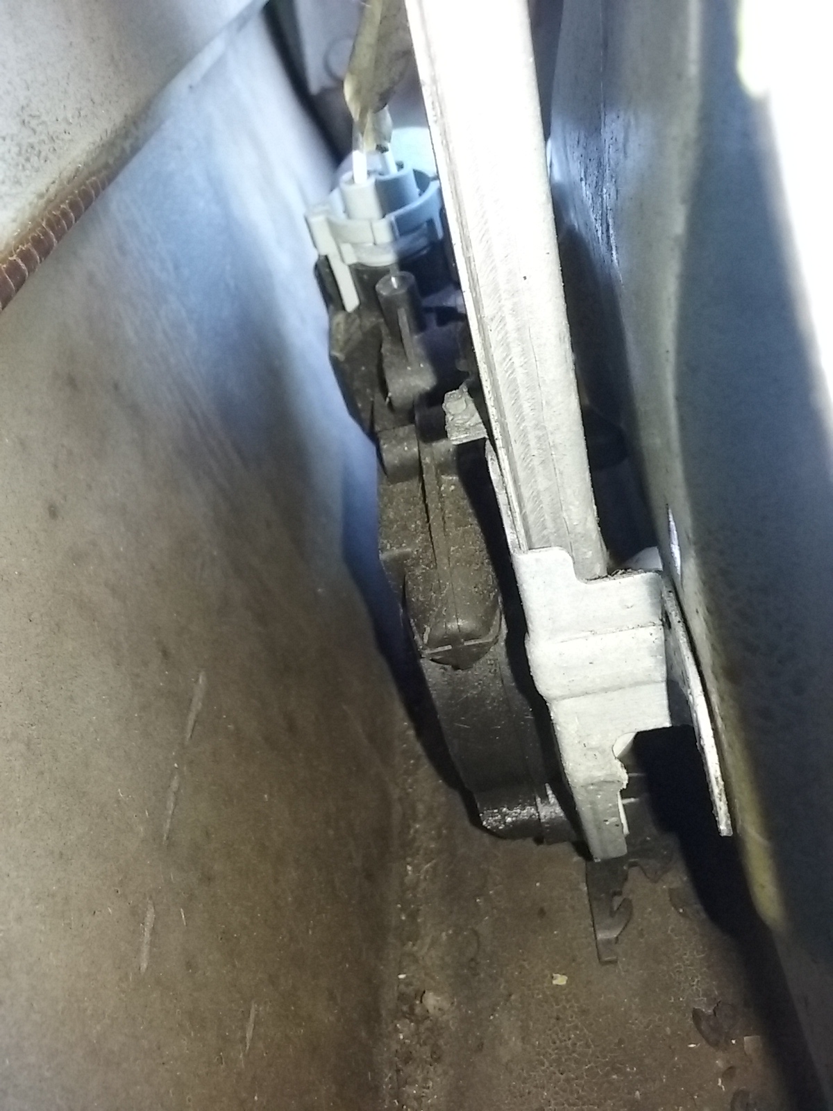

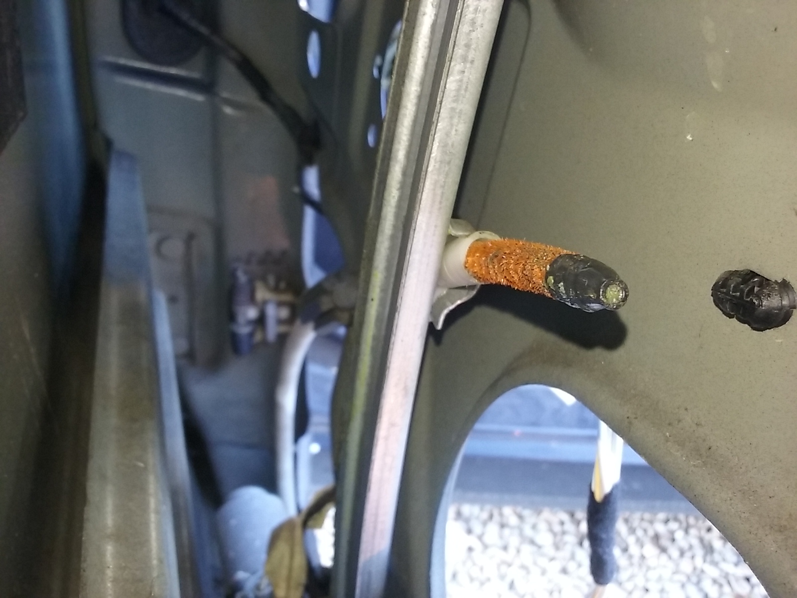

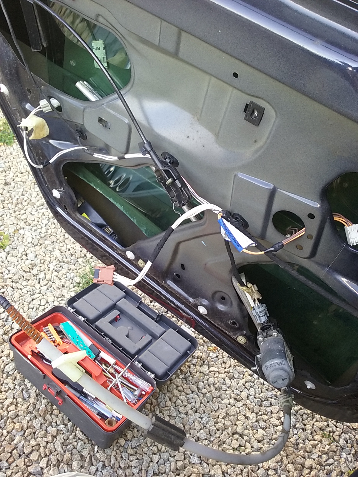

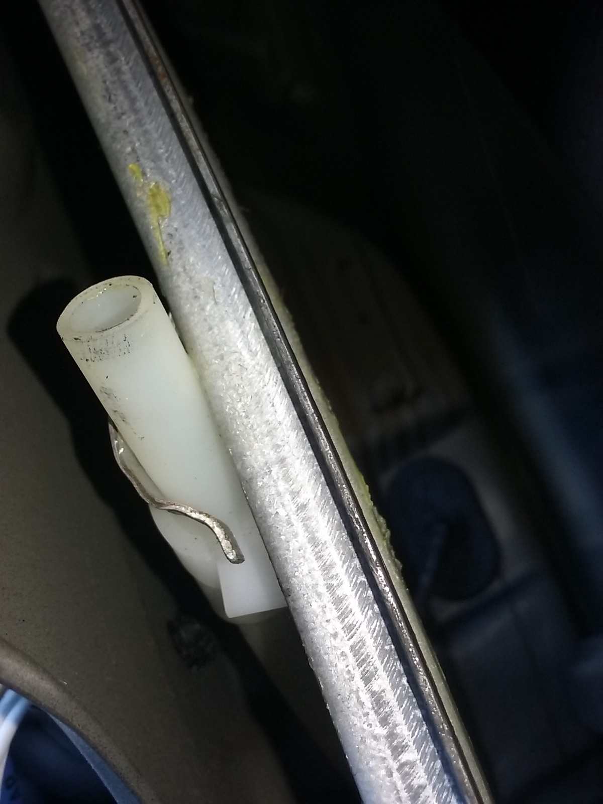

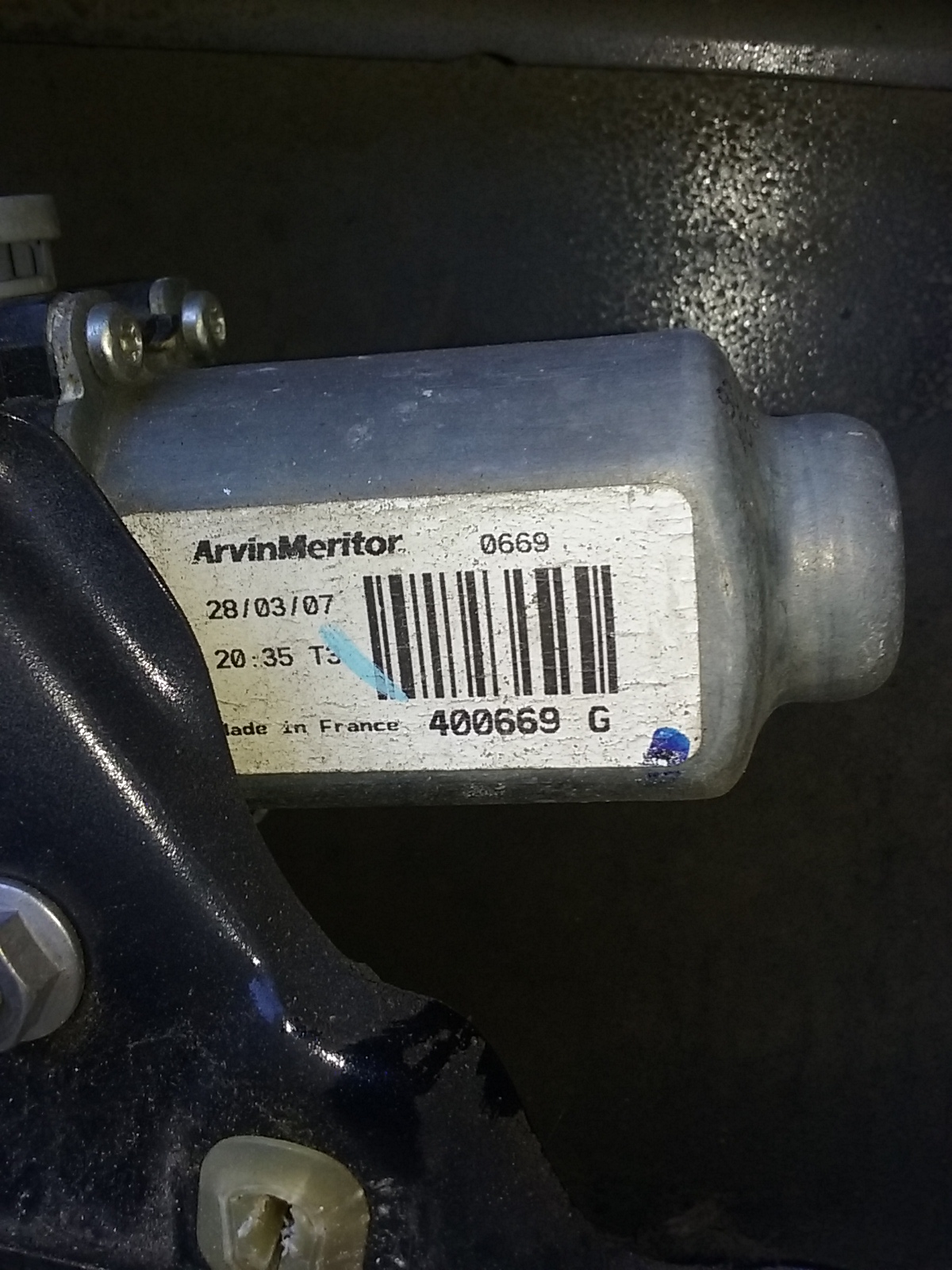

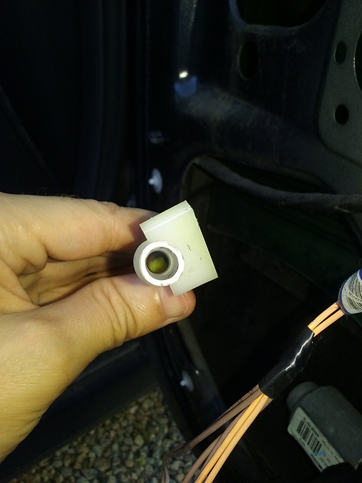

Le profites du fil de discutions pour parler de mon problème de lève vitre passager arrière sur une Laguna Ii Carminat
Ma femme m'a dit qu'elle a entendu un gros claque quand elle a voulut utiliser la vitre. Finalement, il s'avère qu'on ne peut plus l'utiliser > elle a tendance à descendre toute seule. Du coup on la remonte à la main...
Après ouverture de la portière, je vois un câble pas normal, jugez plutôt les photos :
https://www.mirari.fr/K0ZN
https://www.mirari.fr/Fl2y
https://www.mirari.fr/Mdx2
https://www.mirari.fr/6VMx
https://www.mirari.fr/6NAl
https://www.mirari.fr/9f0P
https://www.mirari.fr/16AY
https://www.mirari.fr/yoge
https://www.mirari.fr/smpD
Le câble blanc creux a donc un système qui ressort anormalement (vu sur l'autre portière).
Quand on actionne le bouton, le bruit fait comme si le moteur fonctionnait bien > J'espère que le câble c'est pas cassé ou autre.
Avez-vous un conseil à me donner ?
Merci

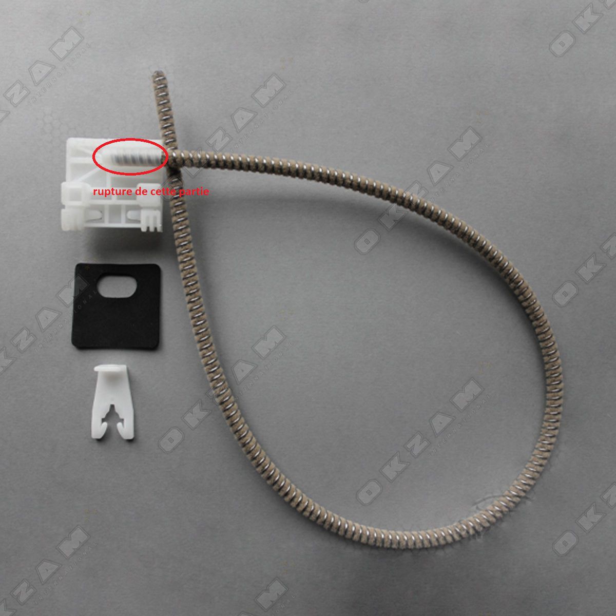

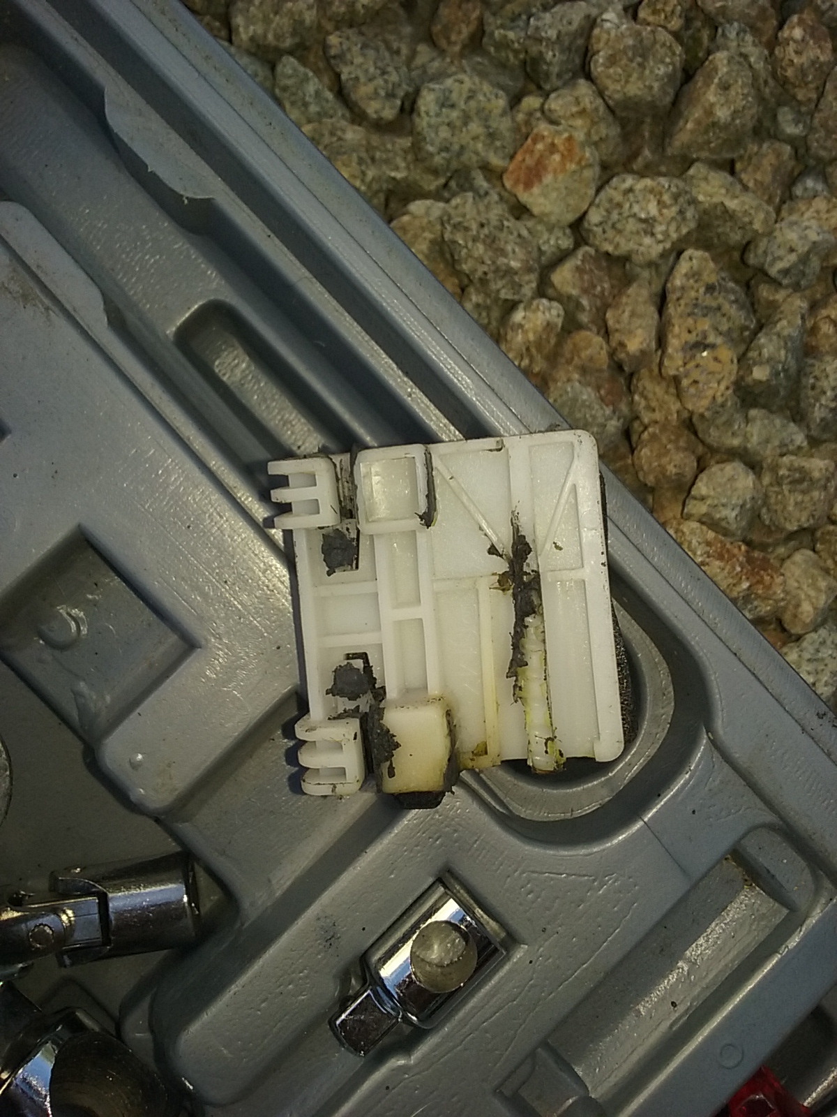

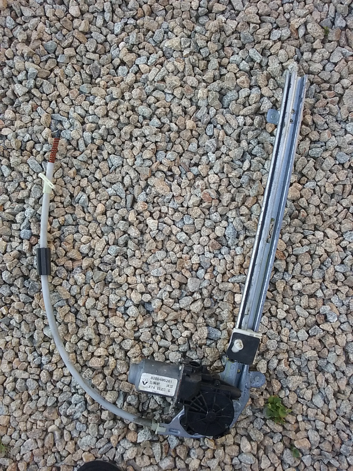

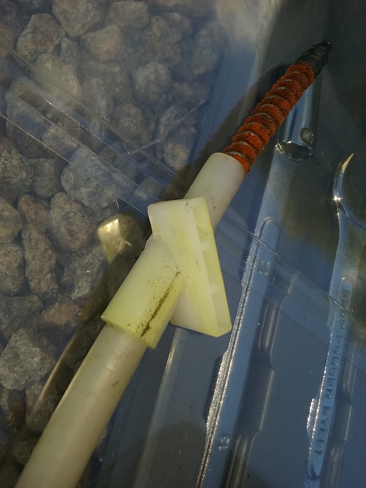

c'est un grand classique cette panne sur Laguna II.
Le câble d'entrainement ressort car le clip de fixation de celui-ci sur la pièce coulissante, permettant à la vitre de monter et descendre, s'est rompu.
Voilà le système permettant à la vitre arrière de monter et descendre:
La pièce blanche (elle peut être jaune, bleue, orange, ...) maintient la vitre par l'intermédiaire du câble torsadé qui lui est fixé sur cette même pièce par filetage.
Ensuite c'est le moteur et sa poulie qui font coulisser ce câble torsadé dans la gaine blanche en plastique, et donc monter ou descendre la vitre.
Ce qui se passe dans 99% des cas, c'est la rupture de la pièce ou vient se fileter le câble torsadé et donc à ce moment-là la vitre n'est plus maintenue et le câble torsadé fini par sortir de sa gaine:

Question bête, cela se répare t'il / ou peut le changer ?
Car effectivement, j'ai essayé de remettre ce cable dans le "tuay" rien ne bouge.
buron44
Inscrit le: 03 Juil 2011
Messages: 498
Localisation: 44600 Saint-Nazaire
Message Jeu 12 Juil, 2018 13:15
Oui c'est réparable bien sûr.
Sur EBAY par exemple il y a des kits de réparation.
Pour la Laguna II de ma belle-fille j'ai acheté ce kit pour vitre arrière G et D:
https://www.ebay.fr/itm/2x-Leve-vitre-reparer-Piece-glissa..?hash=item25da59b4ec
Pour le câble torsadé il est normal que tu n'arrives pas à le rentrer, il faut retirer le moteur du mécanisme pour pouvoir le faire coulisser à la main.
