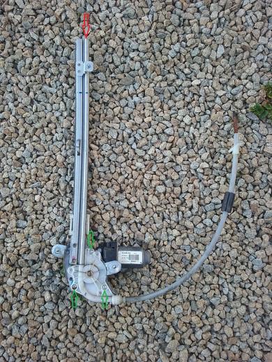

Bonsoir,
c'est très simple à remonter.
Il suffit de dévisser le bloc moteur (trois vis repérées par les flèches vertes), d'engager l'ensemble câble torsadé/coulisse dans le rail du mécanisme (flèche rouge) puis de remettre le bloc moteur en place:

Super cool pour l'explication avec la légende en couleur ! :wink:

Merci beaucoup pour ce sujet et le lien d'achat du kit : j'ai remplacé mon ancien système hier et tout fonctionne nickel :)
> j'ai par contre insérer le câble dans le bon sens dans le tuyau blanc, jusqu'à la butté j'ai forcé un peu, puis j'ai mis en marche le lèvre vitre qui a accroché le câble. Le tout sans démonter ce que tu as dis.
Cependant, quand la vitre se lève vers la fin, on sent que c'est plus lent, mais bon je pense que cela est encore autre chose. On va pas en demander trop à une Laguna II de 2007 :)
