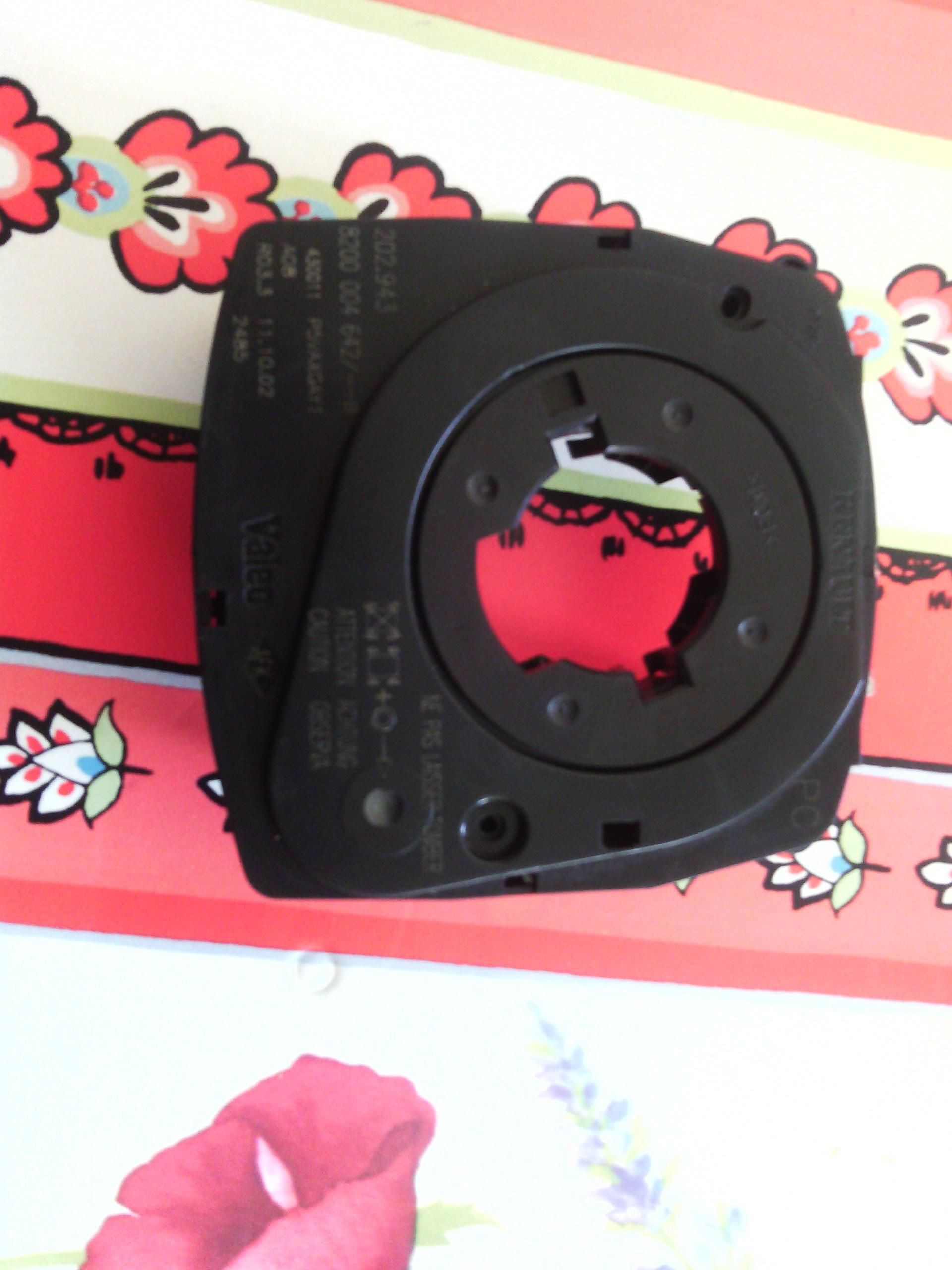

est ce que ce serait le capteur d'angle de volent qui serait hs clic pour agrandir
ou le connecteur tourant qui a cassé si tu as fait faire un tour au connecteur volant non monté (il a une limitation de tours, si tu la dépasses ca casse)
merci pour ton info
bonjour a tous quelq'un pourais t'il me repondre j'ai changais le plateau tournant su ma laguna 2 ,et le voyant esp toujour alumee est ce qu'il faut obligatoirement aller chez renault pour passee la valise merci

re probleme j'ai changer le capteur d'angle volant e ma laguna 2 et puis j'ai etais passe la voiture chez renault et il on branchee la valise pour enlever les codes erreur et la probleme il ne peuve pas effacer les codes il me dise qu'il y a les capteur abs je presise que le voyent de l'abs n'est pas allumee , et le capteur d'angle volant laguna 2 puis la vanne egr ma question est qu'elle piece changer pour enfin que l'esp fonctionne je ne pensse pas a la vanne egr ca s'est autre probleme merci
jenairiencomprisàtonmessagetunepourraispasreformulerunpeupourquecesoitplusclair?
j'ai changer le capteur d'angle volant puis j'ai etais chez renault pour efacee les codes erreur et quand il on passe la valise il mon dit qu'il y a les capteurs abs et le capteur d'angle volant je presise que le voyen abs ne s'allume pas ma question est qu'elle pieces faut il changer pour que l'esp fonctione , il n'on pas peut effacee les codes erreur
Message Mer 26 Mar, 2014 13:03
Tu as remis un contacteur tournant en état de marche ?
Laguna II.1 Estate Dynamique 1.8L 16v (02/2002), 140 000km (compteur phase 2),GPS CNC,
http://j2c.org
oui j'ai remis un contacteur tournant en état de marche j'ai regardee en demontant le cache s'il la tresse n'eatais pas couper car j'ai entendu qu'il y a un certin tour a faire et de plus qu'and je les achetee a la personne un professionnele il la demonte les roue droite
Message Mer 26 Mar, 2014 15:03
qu'est ce qui te fait penser que l'ESP ne fonctionne pas ?
http://j2c.org
le voyant s'allume et quand j'apuit sur le bouton esp il ne se passe rien puis quand j'est etais chez renault pour lui de mandez s'etais qu'oi il me laurais dit, puis renault a passee la valise s'est qu'il ma dit ce qu'elle avais mes moi je pensse pas au capteur d'abs mais defoit que je me tromperais qu'ar j'ai deja eu un probleme avec mon lecteur de carte il me disait renault que mon verrou et mon lecteur etais mort il me demandez 1000e , alor que j'ai trouvee un lecteur neuf pas chere et la par miracle le verrou fonctionne j'ai economisee 800e , je pensse plutot au capteur d'angle volant j'ai trouvee un neuf pas chere pensse tu que je doit le faire montee chez renault ou autre ou peut on le metre soit meme merci de ta reponse

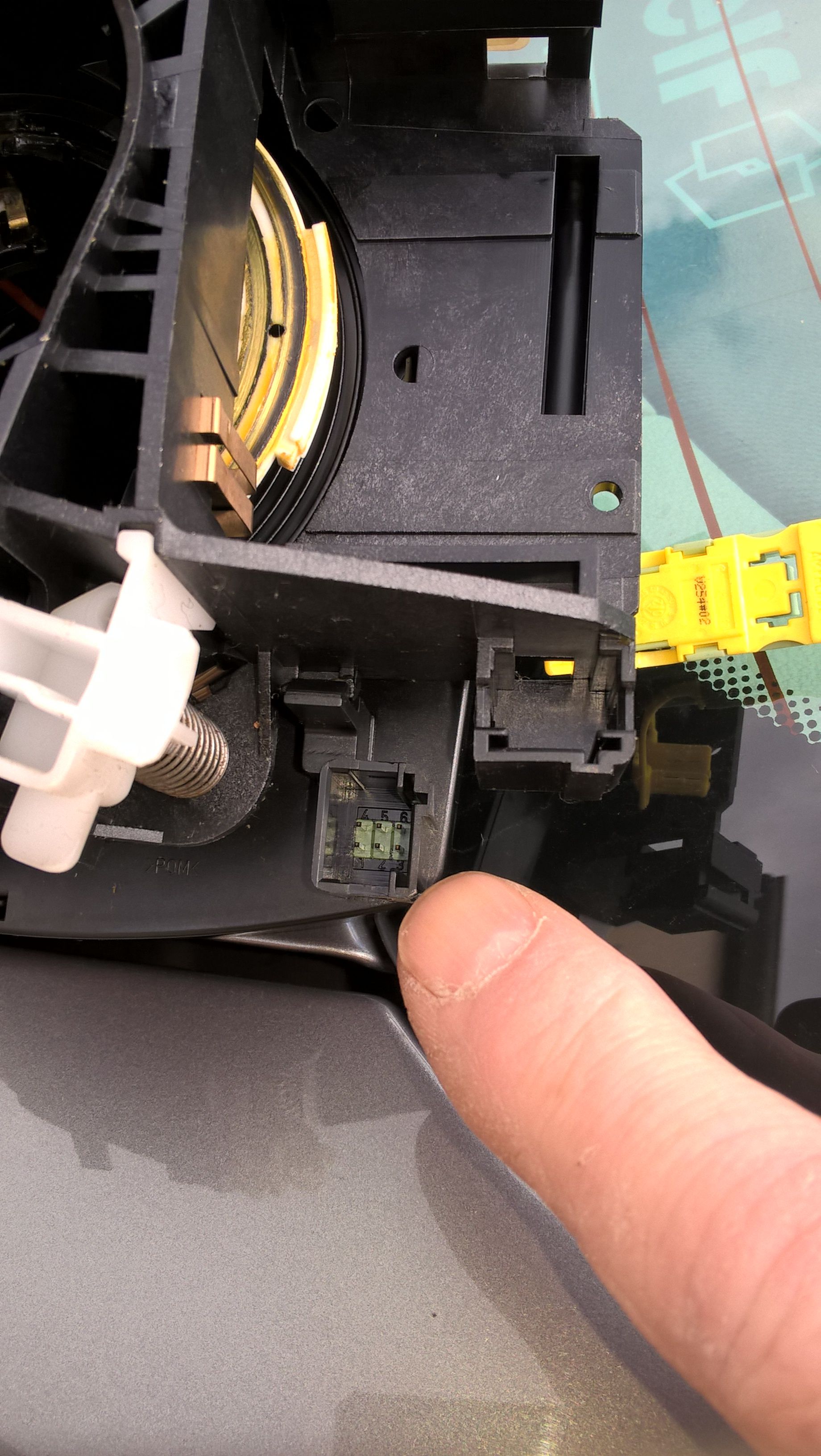

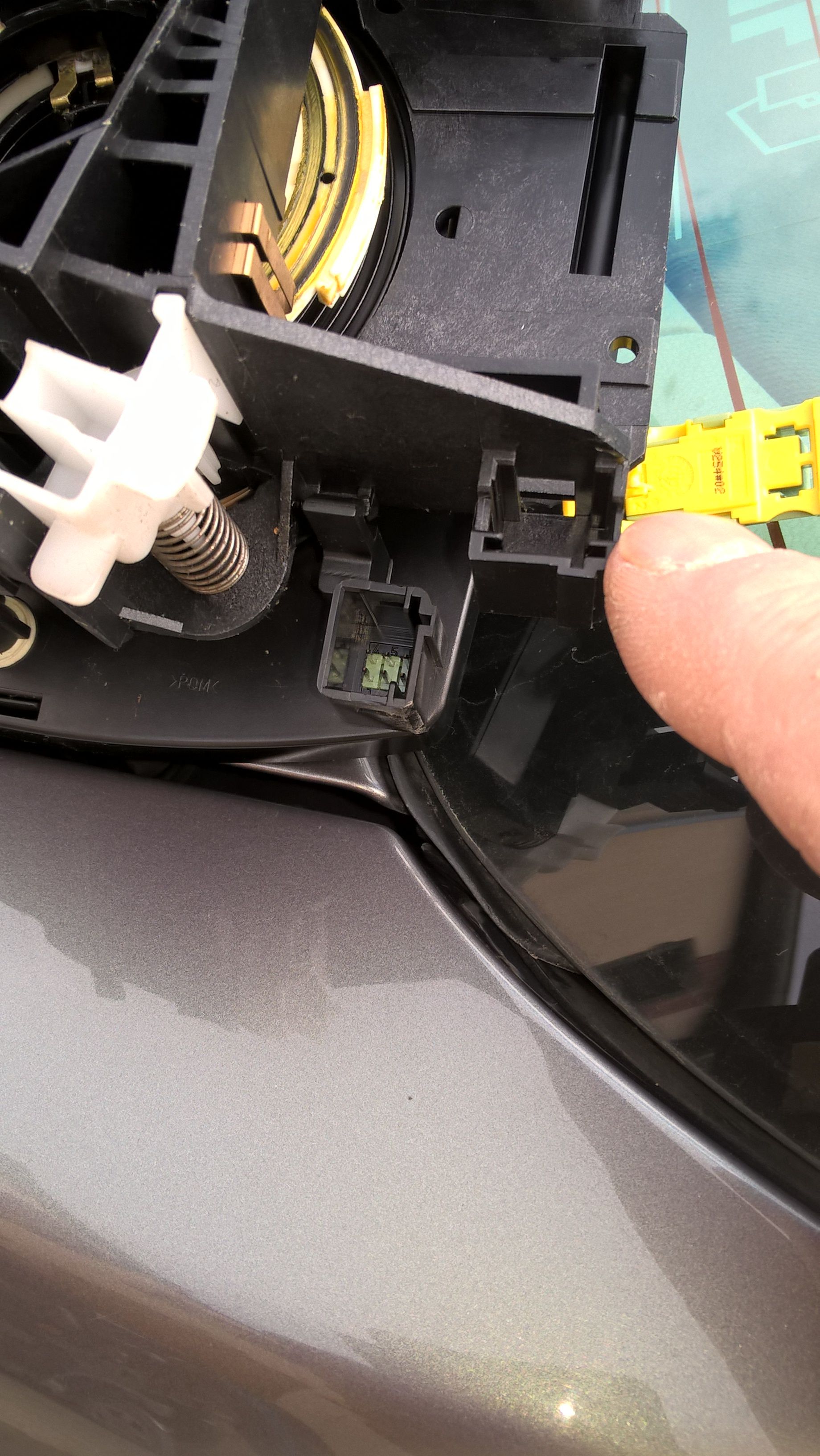

Suite à un changement de contacteur tournant et volant pour installer le régulateur de vitesse, j'ai moi aussi ce fichu voyant ESP + Service qui reste allumé.
Cependant, mon régulateur/limiteur fonctionne parfaitement.
Du coup, j'ai une question. Si la nappe à l'intérieur du contacteur était cassée, logiquement je n'aurais pas accès aux boutons de régulation de vitesse non ?
Car il y pas pas une nappe par fonction, tout est sur la même je pense.
Pouvez vous me confirmer cela ?
Car si ce n'est pas la nappe, je serais curieux de savoir ce que c'est avant d'aller chez renault.
J'ai démonté roues droites, bien caler le contacteur, et remonter roue droite.
D'avance Merci
