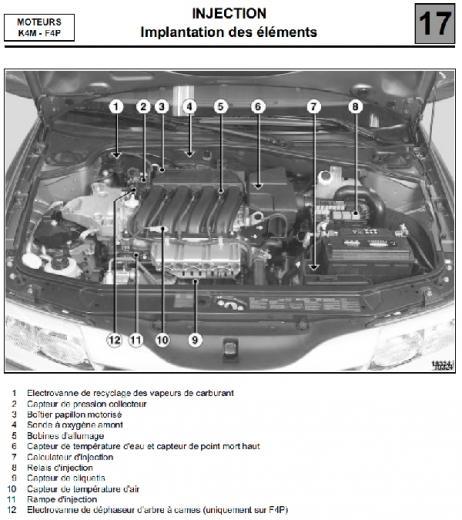

si c'est comme sur le K4M et le F4R il se situe en haut de la boite sur le dessus (a droite du moteur) au niveau de la jonction entre boite et moteur (mais y-a tout un b***l de tuyaux devant)

si je me rappelle bien :
sur les K4M le capteur était toujours bon mais comme il y a un aimant il récupère toutes les particules de fer dans l'huile du carter moteur et de ce fait le signal était brouillé au passage de la cible et pas assez net pour le calculo moteur ==> dans ce cas un nettoyage (chiffon sec non peluchant) suffisait pour repartir pendant x milliers de km
Sur mon F4R : jamais eu ce pb
après se pose la question du faisceau car à force d'économiser sur des mm de câblage c'est tendu !

je n'ai pas le souvenir de tutos sur les capteurs PMH (et en fait sur les docs Renault des Lag 2.1 et Meg 1 il n'y a pas de données là dessus)
si je me rappelle bien (ça fait un poil de temps quand même)
il est toujours a l'endroit déjà mentionné au-dessus (pour les essence L4)
et il suffit de débrancher le connecteur d'enlever 2 vis torx (3?) et de tirer vers la droite.
ensuite juste essuyer un peu longtemps avec un chiffon non pelucheux pour virer les particules métalliques
et remonter en ordre inverse
a priori sur les Lag 2 il serait sous la boîte à air en plus ( rep 6)
