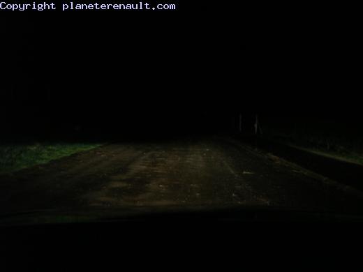

Tu peux nous faire une photos de tes phares éclairant un mur en pleine nuit ?
On pourra te dire s'ils sont vraiment mal réglés maintenant ;)

Message Lun 17 Mar, 2008 20:02:34
Voila 2 photos.
J'attends vos commentaires.
Merci.

Message Mar 18 Mar, 2008 09:52:48
après avoir demandé 2 fois à Renault de me régler correctement les phares xenon, et sans effet visible, j'ai remonté les phares moi-même (un petit coup de clef à 6 pans).
Résultat : c'est mieux pour moi. ça n'est normalement pas trop haut, j'ai fait attention à ne pas monter trop pour ne pas dépasser la plaque d'immat des véhicules de devant. et en plus ils m'ont (soit disant) vérifié l'éclairage lors de la révision des 120 000 sans que mon réglage ne soit touché.
sur tes photos c'est dur à dire.
Donne la distance du mur et essaye avec mur blanc peut-être, on ne voit pas bien le faisceau.
Sur la photo en campagne, cela ressemble à ce que j'avais et que je trouvais trop bas.

Message Mar 18 Mar, 2008 10:31:29
essaye de te mettre plus pres du mur.

Message Mar 18 Mar, 2008 15:26:33
OK je vais refaire des photos.
Moi aussi je trouve que les feux éclairent trop bas.
