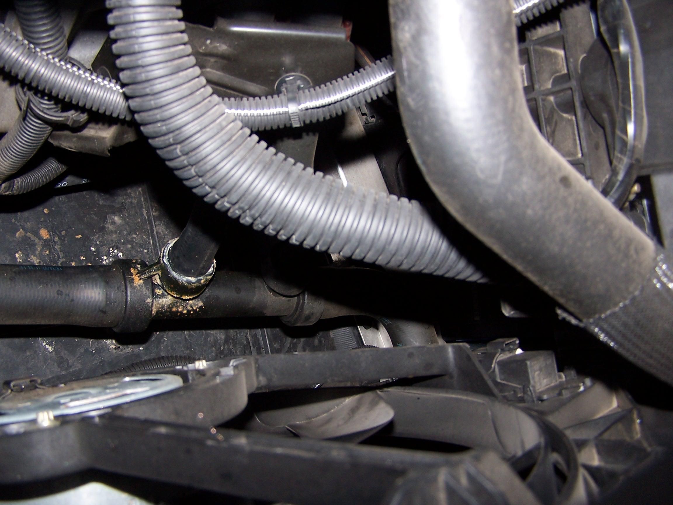

Sur une Laguna II initiale de 2004 (27.000 Km) une durite à l'air de perdre du liquide, il s'agit de la durite qui est positionnée juste derrière le radiateur, assez longue et il y a un embranchement, une partie va au radiateur (il me semble) et l'autre partie part en direction de la cabine, soit vers le radiateur de chauffage ou vers le vase d'expansion( on y voit rien) et c'est a ce raccord que du liquide est passé, j'ai laissé la voiture chauffer pour voir et j'ai rien vu !! :mrgreen:
Je ne suis vraiment pas mécanicien. J'avais demandé à rono ce que c'était, on m'avait répondu: rien, mais comme je dois partir sur le sud j'aimerai pas que quelque chose lache en cours de route.
Toutes vos explications seront les bienvenues merci par avance.

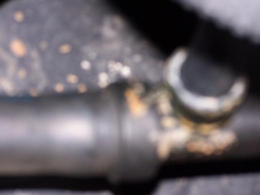

Message Dim 16 Jan, 2011 11:21:45
Voilà pour vous éclairer une photo, c'est plus parlant, clic pour agrandir clic pour agrandir

Message Dim 16 Jan, 2011 14:27:27
Hello
Bof .. on dirait une nano fuite sur un purgeur de liquide de refroidissement voire une trace laissée lors d'une purge ancienne
Ne pas s'alarmer
Juste surveiller le niveau du Liquide de refroidissement dans le bocal

Message Dim 16 Jan, 2011 15:25:43
J'ai la même chose sur ma Laguna II 1.8 16v depuis plusieurs mois (année ?) et ça n'a pas bougé.
Le devis fait par renault : 260€ dont 100€ rien que de durite (200€ le tout dans un petit garage).
Peut être la changerais-je un jour ?

chritian
Inscrit le: 12 Jan 2011
Messages: 24
Message Dim 16 Jan, 2011 16:02:43
Merci pour vos réponses, mais je comprends pas bien, ma voiture est rentrée chez rono il y a pas lonptemps pour changer la distribution(tous les 5 ans) la voiture n'a que 26.000 Km, et jamais personne n'a purgé quoi que ce soit, à moins que pour changer la distribution on purge le liquide de refroidissement ? on a changé la distribution mais en raison du faible kilométrage rono n'a pas voulu la pompe à eau . Alors je comprends pas bien ?
Laguna Initiale 2004 essence moteur 2L 16V
Be-Live
Inscrit le: 03 Mai 2006
Messages: 23
Localisation: Pessac (33)
Message Dim 16 Jan, 2011 16:22:47
Si ils ne t'ont pas changé la pompe a eau, il n'y peut-être pas eu de purge même si c'est étonnant car le liquide au bout de 5 ans, mérite d'être changé quand même.
Moi justement je crois que la trace de sulfate date du remplacement de la distrib + pompe à eau et donc de la purge du circuit.
